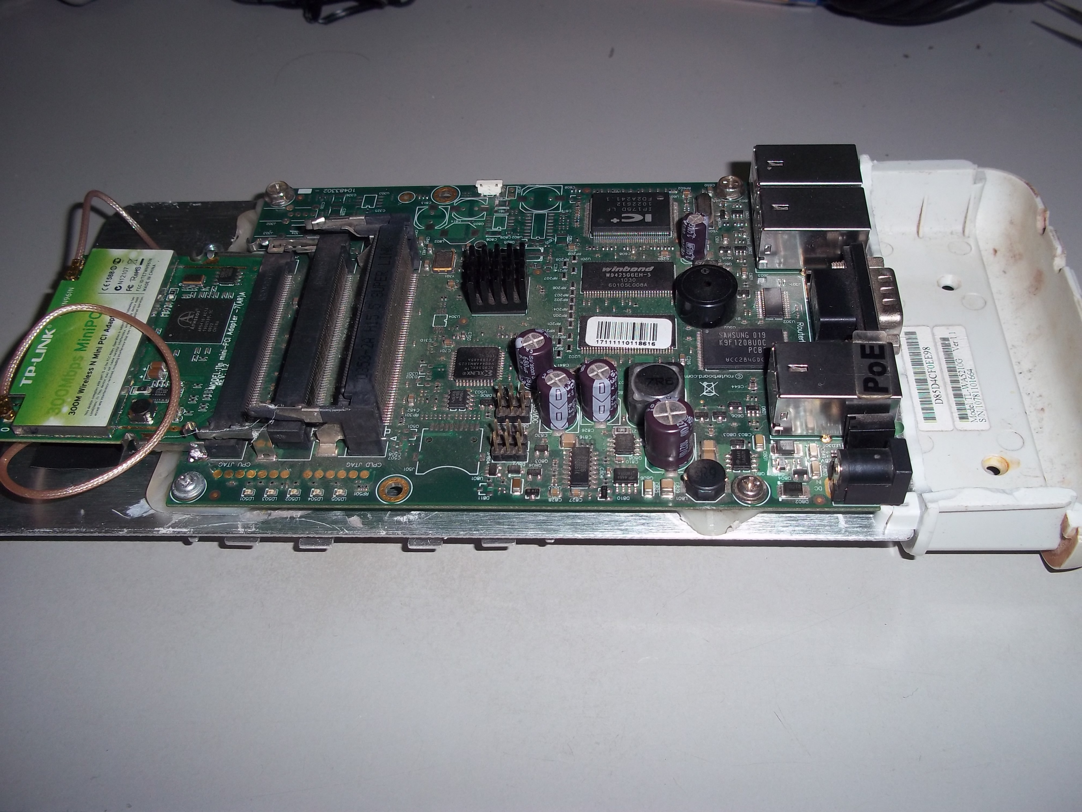

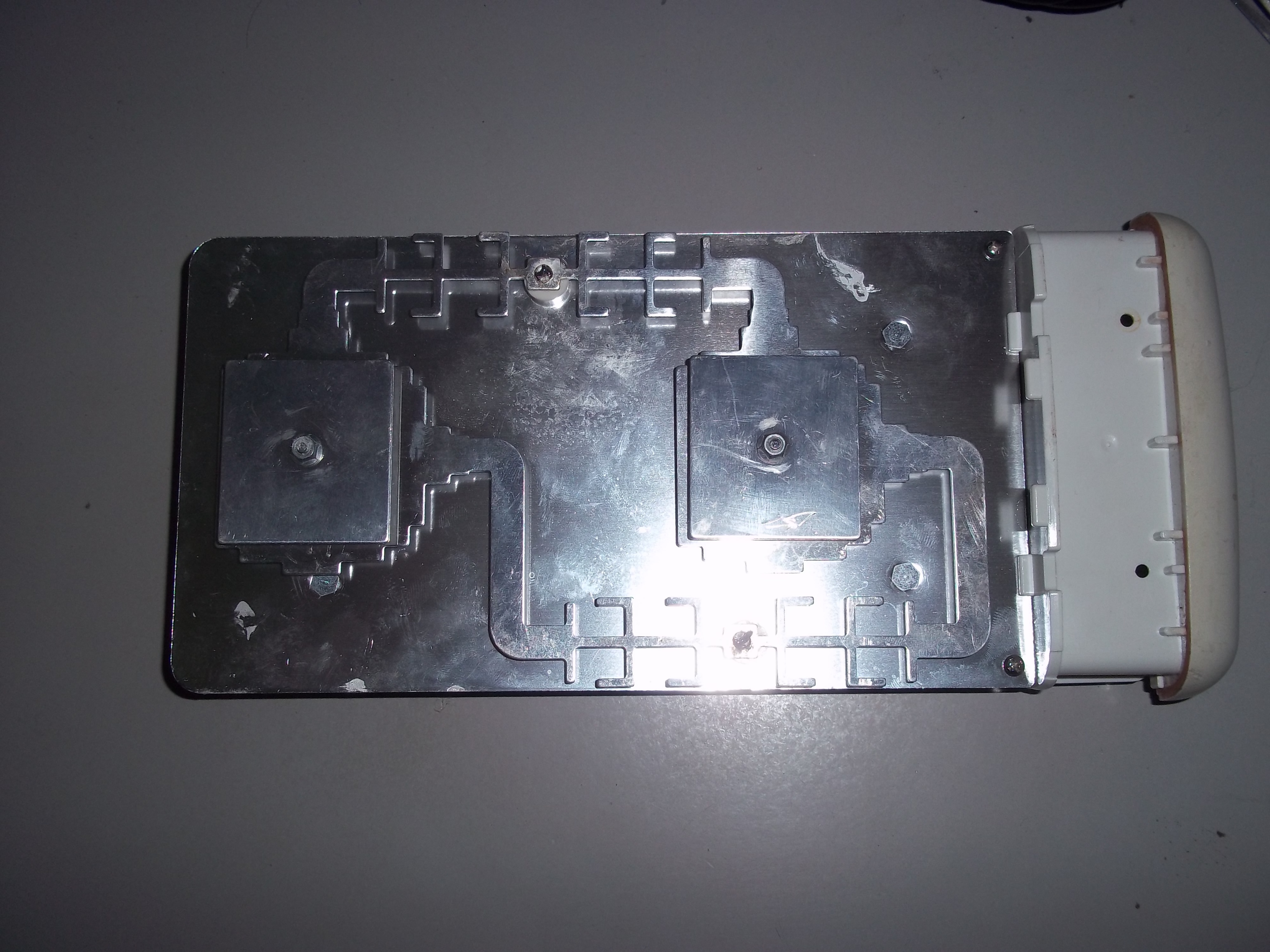

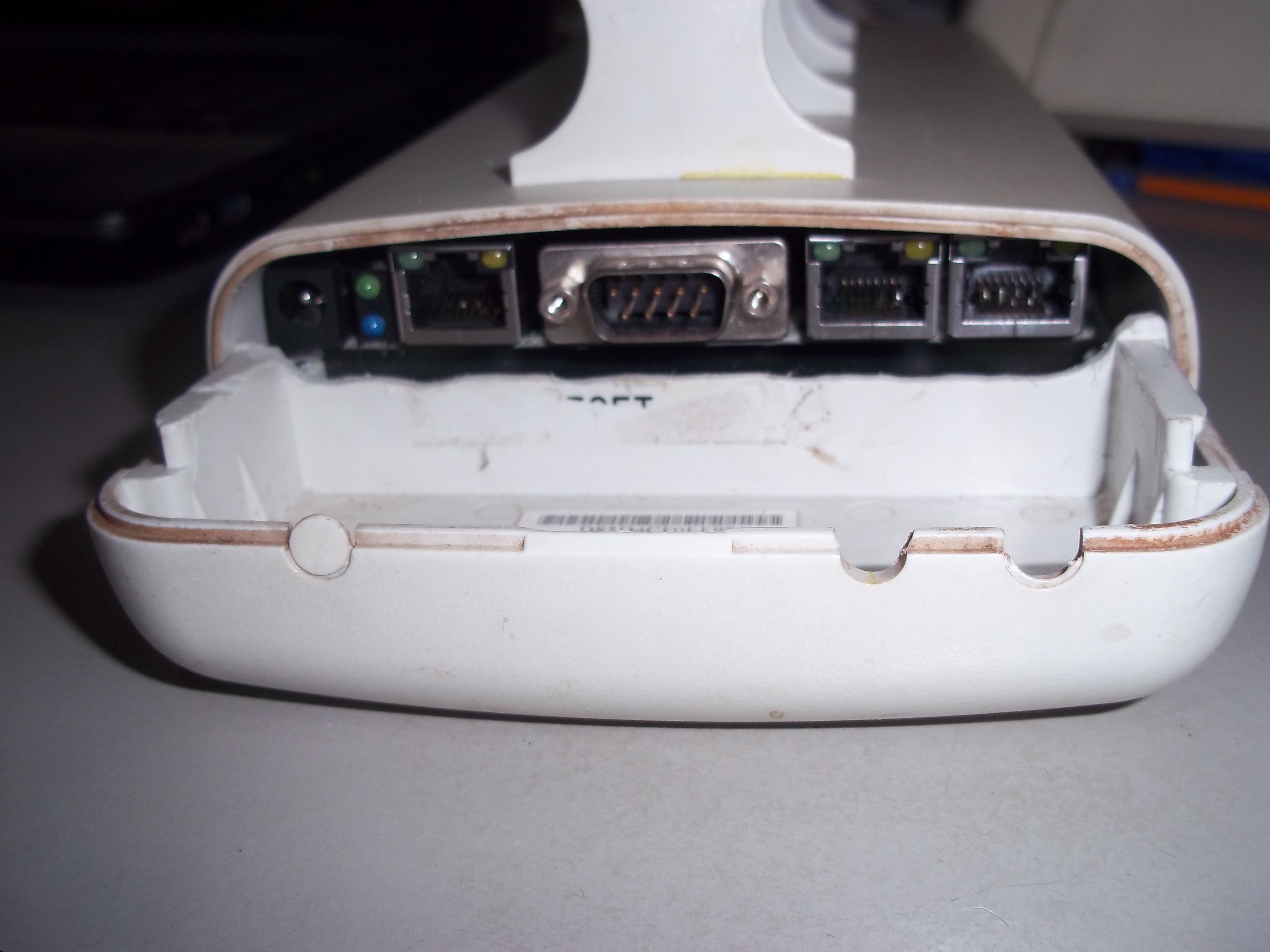

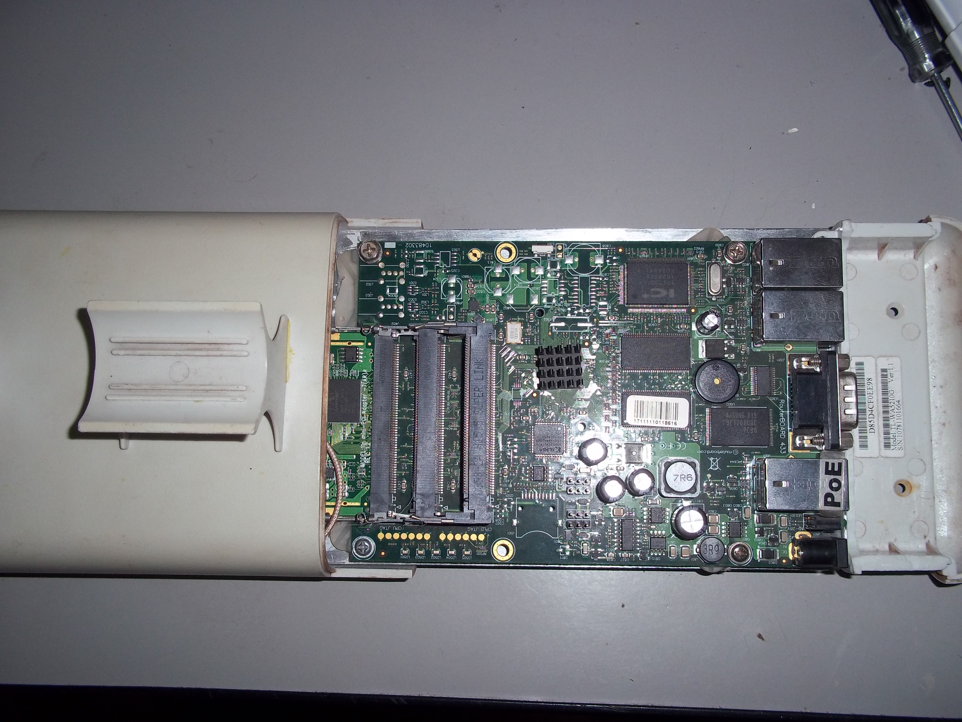

    Tinha uma TP-Link Nano Wa5210G queimada ,coloquei essa rb433 sobrando e ficou excelente o sinal da antena do TP-Link Nano Wa5210G
Nome:	         100_1905.jpg
Visualizações:	373
Tamanho: 	2,08 MB
ID:      	59378Clique na imagem para uma versão maior
Nome:	         100_1914.jpg
Visualizações:	364
Tamanho: 	2,02 MB
ID:      	59379Clique na imagem para uma versão maior
Nome:	         100_1918.JPG
Visualizações:	371
Tamanho: 	1,86 MB
ID:      	59380Clique na imagem para uma versão maior
Nome:	         100_1920.JPG
Visualizações:	317
Tamanho: 	1,66 MB

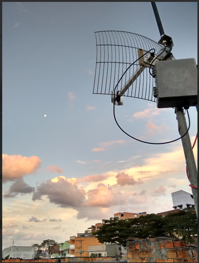

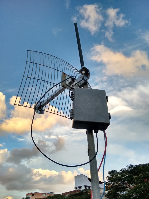

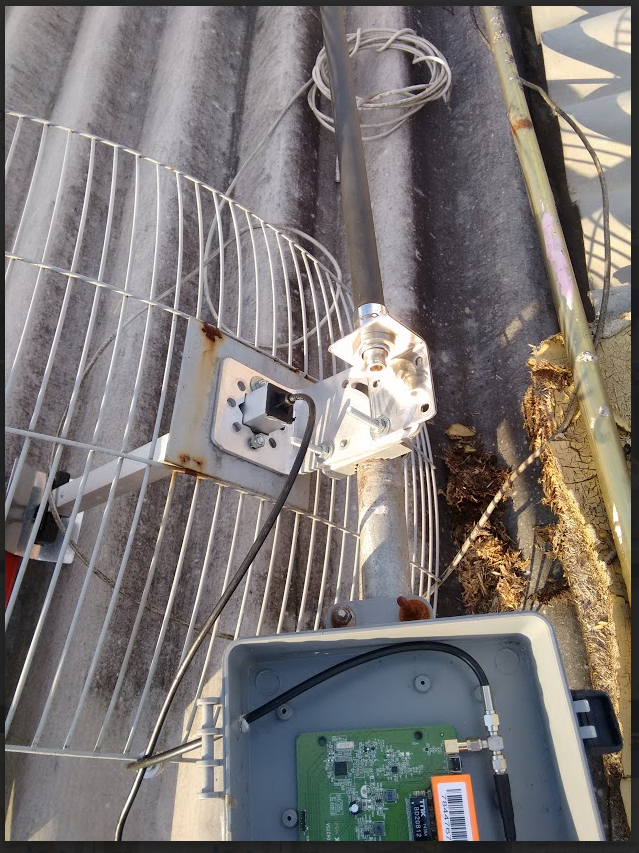

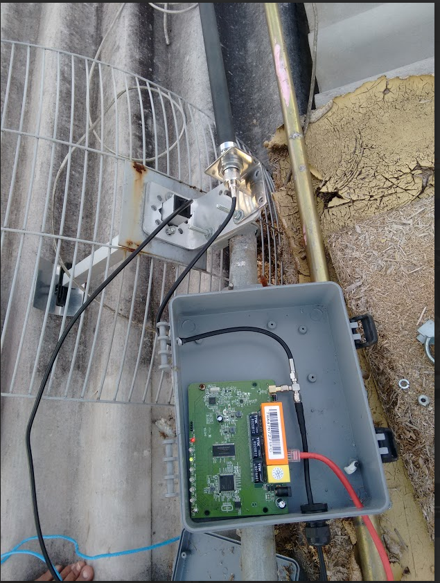

    Senhores, estou postando as fotos do repetidor que eu coloquei na sexta feira passada, Utilizei uma antena de Grade de 25dbi e uma omni de 12dbi, e configurei o Greatek como repetidor, a intensidade do sinal está de 78% antes quando eu utiliza uma krazer wap254, o sinal era de 35%, Realmente o Greatek Cumpri o que promete, eu tenho dois clientes conectados à este Repetidor via lan, e outro 5 que utilizam o celular, realmente custo beneficio e cliente satisfeito, a distancia de meus roteadores são de 1,5 km, e fica esta dica, realmente o greatek supera... 1000mw

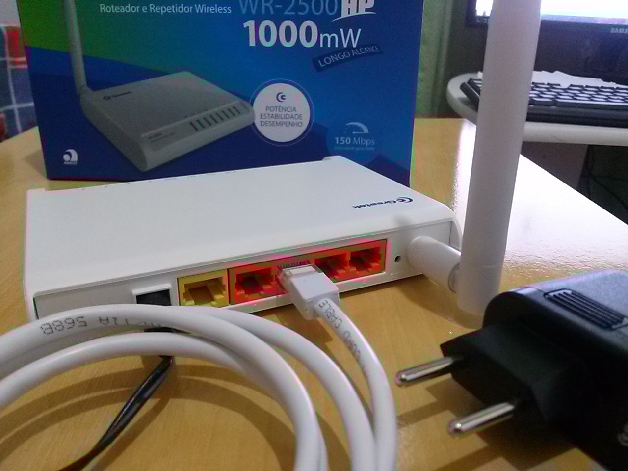

    Teste Realizado com Greatek X LinkSys AC1200
Nome:	         397514032879902.jpg
Visualizações:	373
Tamanho: 	26,0 KB
ID:      	59473VSClique na imagem para uma versão maior
Nome:	         71AxTUxWcgL._SL1500_.jpg
Visualizações:	372
Tamanho: 	129,1 KB
    Pessoal acabei de fazer um teste aqui com estes dois Roteadores e estive uma grande Decepção com o LinkSys.
    O teste que realizei foi o seguinte:
    Coloquei o Greatek 1000mv com uma antena de 8dbi, liquei o LinkSys no mesmo local que o Greatek, utilizei uma ferramenta de calculo de sinal (Xirrus Wi-Fi Inspector), os mesmos estando dentro da minha casa, fui em um raio de 500m e os resultados que obtive foram:
    Sinal LinkSys 11%
    Sinal Greatek 39%
    Vamos analisar agora a questão dos valores.
    Um Greatek Custa R$120.
    Um Linksys R$ 854,05.
    Eu penso, qual a real de um roteador extremamente caro, mas sem potência? O Greatek eu consegui conectar, e no LinkSys não.
    O LinkSys é GigaByte, o Greatek
    150M.
    Fica Dica, se for para utilizar como Hub o Linksys é legal, para para sinal WiFi é péssimo.
    Valores não correspondem à qualidade, estou postando aqui somente para demonstrar um pouco da minha experiência para quem quer comprar um roteaador, pense no baixo custo e relatos de quem já utilizou.
