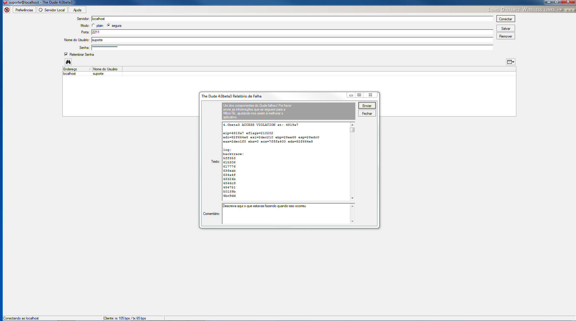

    Utilizo The dude 4.0beta3 para monitorar a rede do provedor onde trabalho. Porém nesta semana o Dude parou de funcionar e exibiu este erro:
Nome:	         erro dude.png
Visualizações:	1497
Tamanho: 	95,1 KB
    Este erro foi exibido somente alguns instantes depois que abri o monitoramento. Toda vez que tento executar o programa dá este erro.

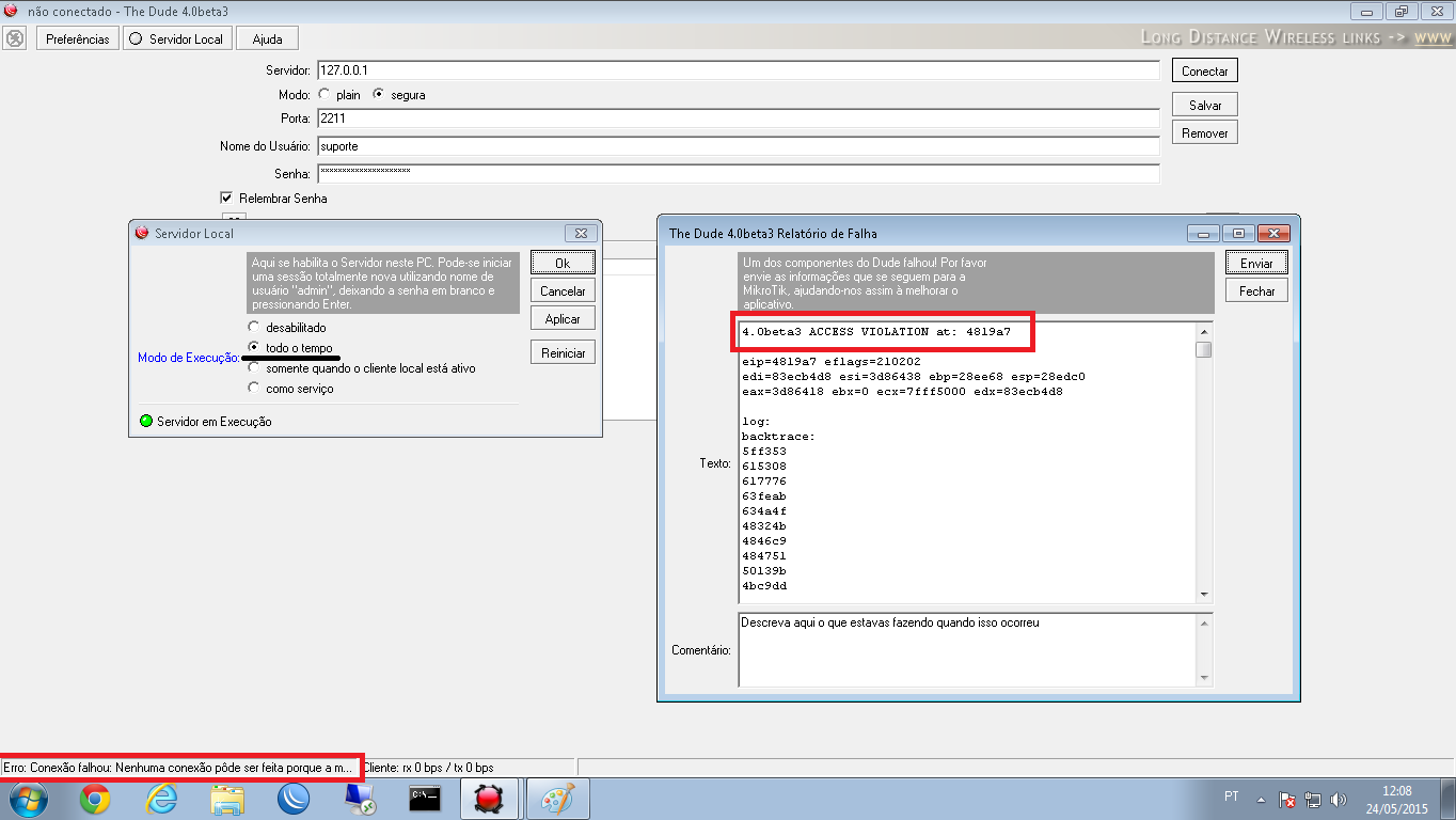

    Instalei o Dude 4.0beta3 em outro PC, e após instalar e subir o backup, antes mesmo de executar o programa fui pasta onde estavam as imagens que tinham sido adicionadas, e deletei todas (aproximadamente 24MB de imagens). Após isso abri o programa e digitei o usuário e senha (que estavam configurados no backup), e "loguei". Os mapas carregaram normalmente porém sem as imagens (as que eu deletei..óbvio rsrs), mas poucos instantes depois, o Dude fechou e voltou a exibir o mesmo erro.
    Percebi que quando marco a opção "todo o tempo", em "Servidor Local", são exibidos estes dois erros (destacados em vermelho) :
Nome:	         erro full time.png
Visualizações:	749
Tamanho: 	77,1 KB

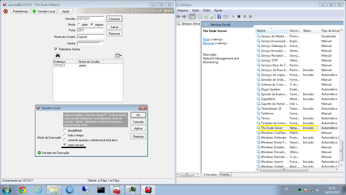

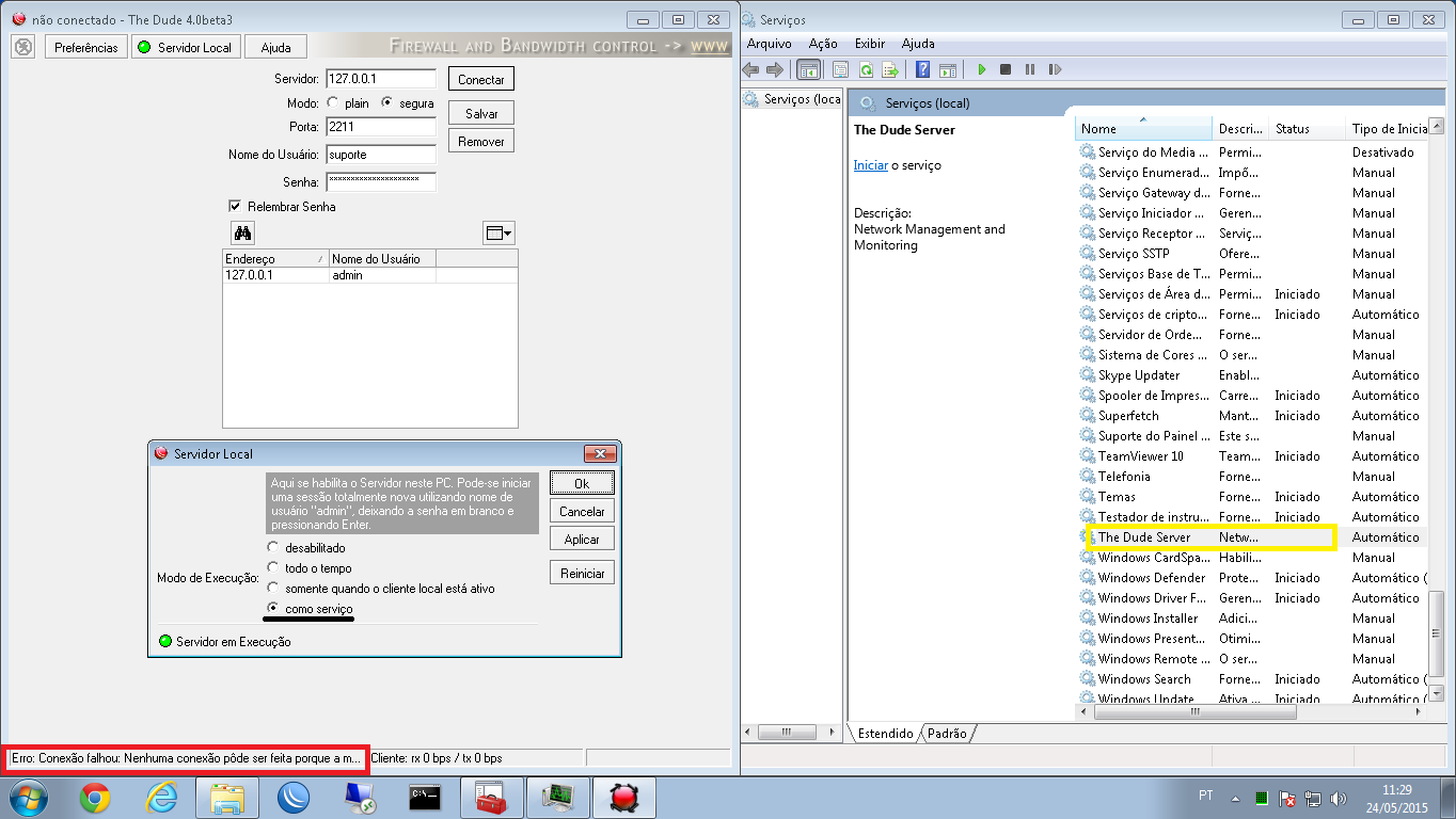

    Já quando marco a opção "como serviço", em "Servidor Local", é exibido somente um erro (destacado em vermelho) mas o "The Dude Server" fica indo e voltando a todo momento (destacado em amarelo).
Nome:	         erro as service - server off.png
Visualizações:	501
Tamanho: 	122,8 KB
Nome:	         server on.png
Visualizações:	511
Tamanho: 	121,2 KB
