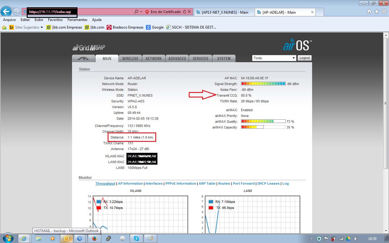

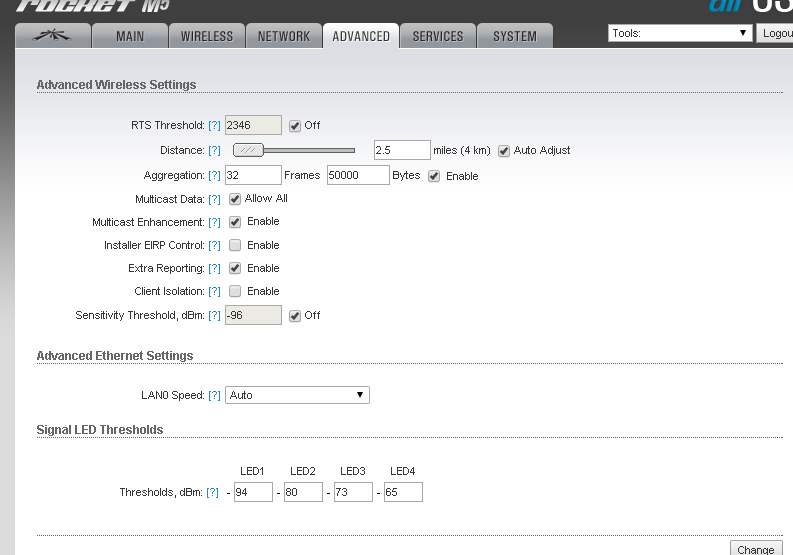

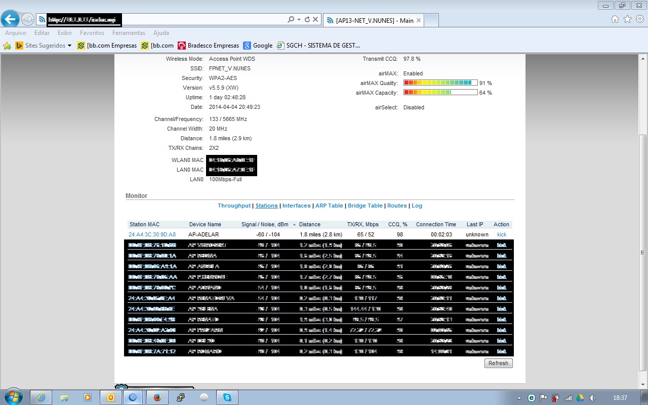

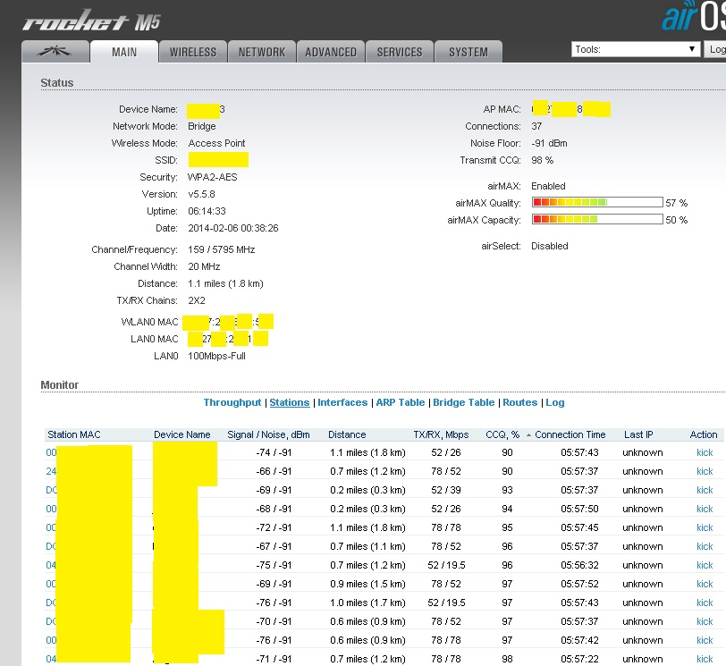

    Question Interferência Ruido lentidão 5.8Ghz sem oque fazer Por favor os especialistas ai de Plantão

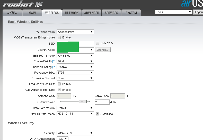

    Boa noite Galera! POR FAVOR, estou com problema de interferência nos meus painéis que distribui para os clientes tenho uma mikrotik esta tudo Ok! tenho uma Rocket não esta legal mudei vários canais, passei aquele air View no expectro peguei canal com menos ruido mais de nada adianta, quando mudo de canal melhora um pouco, estava passando 4mb mudei canal agora esta passando 12mb, isso eu derrubando todos clientes e conectando somente 1 cliente para teste, para não dizer que é algum cliente prejudicando, estou sem opções, por favor,
    Painel Base station 90º+rocket m5
    Obs: Já tentei trocar os cabos fonte e painel e rocket fica tudo na mesma.

    Ruído em -91dBm não é o fim do mundo.

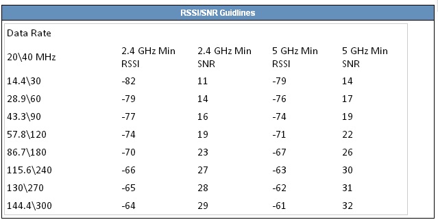

    O que eu acho o fim do mundo é sinal baixo tipo -76dBm usando datarate alto tipo MCS12.
    Acho insuficiente tanto pelo SNR, como pela margem entre sinal e sensibilidade.

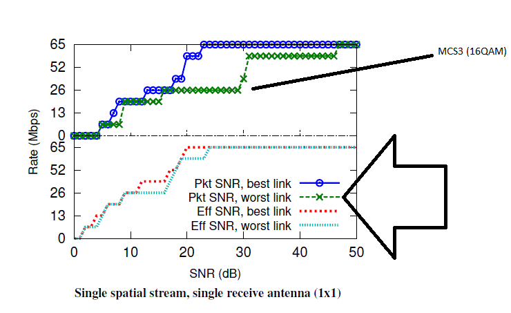

    Se o SNR decente pra MCS12 em 5GHz é 26dBm:
Nome:	         SNR-table.jpg
Visualizações:	1937
Tamanho: 	40,2 KB
    Então teriamos -91 + 26 = -65dBm como sinal mínimo. Poderia padronizar como meta -55 a -65dBm
    Se a margem de sinal adequada é de 20dBm, e a sensibilidade de MCS12 nos Rocket é de uns -85dBm (-84 a -86, não lembro bem, olhar no datasheet se precisar), -85 + 20 = -65dBm. Wow, caiu denovo em -65dBm como sinal mínimo pra ter rede adequada.
    Sobre o datarate, você marcou MCS12 como TX maximo, mas com a caixa "automatic" marcada o radio ainda troca dados com datarates menos, tem uns TX Rates em MCS11 no status (52M é rate de MCS11).
    E nos clientes a coisa tá feia, tem RX Rate de 19,5M, que é MCS2, você tem Airgrid aí? Só assim pra justificar ter um datarate de single polarization. Outros estão em 26M, 39M, 52M, ou até 78M. Se tem upload baixo tipo 1 a 2Mbps, porque usar nos clientes um TX rate tão alto tipo 52 ou 78M? O problema desses datarate como vimos acima é que exige sinais muito altos, tipo -65dBm a -55dBm.
    Testa o seguinte: Configura a torre 1 vez na vida e não meche mais, usa somente MCS12 (Desmarca o "automatic" senão vai usar de MCS0 a MCS12). Configura uma potencia tipo 20dBm mas desmarca a caixa "auto adjust to EIRP limit" senão o radio sempre vai levar a potencia até o limite EIRP (Em 5,7 a 5,8GHz é 36dBm EIRP, como você não informou o ganho da antena ele está entendendo que tem ao menos um dipolo simples de 3dBi, ele está usando a maxima potencia que o datarate permite).
    E também marque um ack-timeout fixo, de acordo com último cliente. Se o cliente mais distante está a 4,5Km, marque o ack-timeot de uns 5Km, cerca de 10% acima do real.
    Já nos clientes você usa cada um com uma config., e altera conforme a zona de fresnel muda (Arvores crescem, construções aparecem na frente).
    Nos clientes use MCS9 como Max TX Rate (Desmarcando a caixa automatic), com MCS9 você poderá chegar na torre com sinal -70dBm (Torre > Cliente = -65dBm, Cliente > Torre > -70dBm). Como ack-timeout seleciona uma distancia 10 a 20% maior que o real (Desmarque a caixa automatic senão não adianta ajustar nada). Se a zona de fresnel está ruim use 20%. Se a zona de fresnel está 200% limpa pode usar o ack-timeout correto/exato e MCS10.
    E ajuste a potencia no cliente de modo que o sinal dele chegando na torre fique entre -60 e -70dBm, o ajuste de potencia serve pra isso (Mas lembra, "auto adjust to EIRP limit" impede seleção manual de potencia).
    Se não dá pra se livrar do ruído, conviva com ele, e o jeito de fazer isso é com datarates baixos cliente > Torre, com ack-timeout maior que o real, e melhorando a zona de fresnel entre torre e cliente, como tem tanto sinal em -75dBm imagino que tenha esse problema, CPE's baixas demais (E zona de fresnel parcial derruba sinal).
    Se o Rocket está a 20dBm, e tem setorial de 16dBi, tem 36dBm EIRP (Limite legal de 5,8gHz, tá bom assim), em 1Km o sinal cai 108dBm, 36 - 108 = -72dBm no ar, se tem a 1Km um cliente com Nanostation Loco M5 com antena de 13dBi, são 13dBm a mais de sinal (Ganho aumenta sinal), -72 + 13 = -59dBm, sinal pra lá de suficiente. Já se o NS Loco M5 transmitir em 23dBm, que é a potencia maxima em MCS9 nele, somando a antena de 13dBi isso dá 36dBm EIRP, vai chegar -72dBm no ar a 1Km, e a setorial de 16dBi vai passar isso de -72 pra -56dBm, que é sinal muito alto. Pra reduzir pra -60dBm você precisa baixar 4dBm na potencia do NS Loco M5, ou seja, baixar de 23 pra 19dBm no rádio.
    E assim você ajusta cada cliente pra quem ele compartilhe o mesmo tempo do Rocket, sem ninguém gritando (Sem sinal absurdo tipo -50 e outro a -75dBm), cada cliente com config. diferente afinal cada cliente está numa distancia diferente (E pode ter zona de fresnel com percentual diferente livre de obstaculos. Essa queda de sinal de 108dBm em 1Km que citei é com a zona de fresnel totalmente limpa, linha de visada 3m acima de qualquer obstaculo, já se for apenas 1m acima dos obstaculos isso dá zona de fresnel apenas 60% limpa, o sinal cai 10dBm a mais, o sinal cairia de -59 pra -69dBm, que é sinal insuficiente pra conexão DE QUALIDADE usando MCS12. Convenhamos que 2m de tubo de aço a mais na hora da instalação não são nada no custo de um provedor, custa R$ 15 a mais mas se o cliente paga R$ 50 por mes esse custo não é nada, zona de fresnel limpa é bem possível, e ela faz muuuuuuuuuuuuuuuuuuuuuuuuuuuuuuuuuuuuuuuuuuuuuuuuuuuuuuuuuuuuuuuuuuuita diferença na qualidade da rede (Especialmente nos níveis de sinal).
    Eu resumiria todo seu problema a sinais baixos, não a ruído (Até porque ruído comum é -96dBm, se aplicar SNR de 26dBm isso significaria sinal de -70dBm pra MCS12, mas você tem cliente com -75dBm se sinal, insuficiente de qualquer forma).

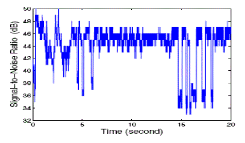

    Em ambiente poluído o SNR necessário pode ser esse absurdo aqui:
Nome:	         snr_x1.gif
Visualizações:	873
Tamanho: 	21,4 KB
    Segundo o livro isso é pra ser analise do SNR em cada pacote, e abaixo uma aferição chamada "efetiva" de SNR levando em conta não o ruído geral no ambiente mas sim o que tem potencial pra atrapalhar o sinal depois do conversor analogico>digital (Que dizer, um transmissor FM a 100MHz, com harmonicas a 100, 200, 400, 800MHz, 1600 e 3200MHz, não deve incomodar, o ADC não vai converter isso).
    O problema é: Você vê um ruído indicado em -96dBm, mas o PTP passa pouca banda. Você troca de canal, noutro canal onde também é exibido -96dBm de ruído, mas o PTP fica bom. Analisa bem, e o que tem no canal antigo? Um monte de SSID. Oras, mas SSID não é ruído, canal ocupado com outros sinais não é ruído, então apenas levar em conta o SNR não adianta, e ter um método supostamente "efetivo" ajuda menos ainda, SE usassem um método de SNR por pacote a gente veria ruído variando ora em -80, ora em -116dBm, talvez confundiria uns usuários, mas seria mais realista, perturbação não é um chiado de fundo, é o uso do canal com outros dados, esse uso varia mesmo, hora tem mais pacotes ou menos pacotes sendo trocados na vizinhança.
    Ó uma suposta tomada em tempo-real do SNR:

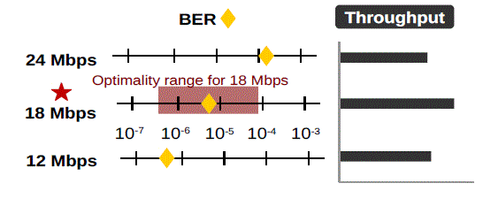

    O BER é o bit error rate, 10 elevado a -4 é 4 zeros com um 10 depois, ou 0,00010, ou 0,0001%, ou 1 erro a cada 1000.
    10^-5 seria um zero a mais, 1 erro a cada 10 mil.
    Qual o problema disso pra chamar de algoritmo burro? O problema é que o erro JÁ OCORREU! O algoritmo não viu que o SNR era de só 10dBm? Não viu, ele esperou ter X erros pra depois perceber que era um rate ruim e então trocar.
    Hoje temos algo muito melhor, que "prevê" erros.
    E essa melhoria não depende do "querer fazer", mas sim do conseguir. Nunca mechi com programação porque não consigo esquematizar algoritmos (Ou falta paciência pra praticar), mas sei das dificuldades de um algoritmo que leve em conta um contador de frames perdidos, um analisador de qualidade de link (SNR, nível de sinal), um analisador de throughput necessário (E esse existe, muito ptp e ptmp cai pra 6M quando não tem tráfego, o problema disso é a demora pra "subir" o datarate quando aparecer tráfego), a coisa boba tipo "Se o índice de erros está baixo pode subir o datarate" não é suficiente, porque trafegando pacotes de 30 bytes (status de rede apenas) você tem uma taxa de ocupação do espectro, hora que passa pra pacotes de 1500 bytes (navegação/download) a ocupação aumenta, se usar um algoritmo bobo o datarate vai ficar variando.
    Enfim, o problema não é ser automático, o problema é o tempo perdido na definição de QUAL rate, potencia ou ack usar. Em ambiente urbano o problema são as outras redes wifi, hora que outra rede está parada o canal fica mais limpo e você pode subir o datarate, mas hora que outra rede começar a trocar dados aos montes o seu PTMP teria que reduzir o datarate pra perder menos pacotes (Senão vai ter que ficar reenviando pacotes, aumenta o ping ou diminui o throughput se não diminuir o datarate), mas essa troca automática é lerda, e... essa mudança na ocupação dos canais ou o ruído não ocorre 3x ao dia, ela ocorre 3x por segundo e as vezes 3x por minuto, pro AP fazer uma troca rápida ele precisaria sair disparando packets probe pra todo lado, pra todos os clientes responderem e ele então definir a troca do datarate, mas isso consome muito processamento (Que um AP com 40 clientes não tem).

    @rubem veja os dois anexos, tirei de um único cliente, veja a diferença na Distancia e o CCQ.

    Padrão Re: Interferência Ruido lentidão 5.8Ghz sem oque fazer Por favor os especialistas ai de Plantão
    Tá, saquei agora um detalhe bobo: Você está olhando o CCQ no cliente. Não precisa se preocupar com ele.
    O que tem que cuidar muito é o CCQ no AP, o CCQ de RX desse cliente está como 98%, que tá bom.
    Nunca procurei os detalhes mas é normal o CCQ no AP ficar algo tipo 95%, mas no setup do cliente aparecer 70 ou 80%. Pro AP isso não é uma conexão ruim, e seu foco deve ser no desempenho do AP porque ele se comunica com 40 clientes, se o AP tiver desempenho ruim todos os 40 terão conexão ruim.
    A CPE do cliente só se comunica com 1 contraparte, ela pode sofrer, ela pode se esforçar e repetir pacote. Quem não pode ficar repetindo pacote é o AP porque repetir pacote perdido é gastar tempo que podia estar sendo gasto com conexão de outro cliente.
    Você precisa muita banda? Ví que está em MCS7, de 65M. Se trafegar ao todo menos de uns 15Mbps teste o max tx rate em MCS4, nem que seja por uma madrugada (É mudar e salvar, todo mundo cai mas volta em segundos). Ele é uma modulação 16QAM que aceita melhor sinais nem tão altoa tipos -66dBm, acho que tem grandes da maioria dos CCQ's irem pra 98-99% se usar MCS12.
    (Eu vejo pelo seguinte lado: MCS7 (65M) tem sensibilidade de uns 76dBm, se colocar uma margem de 20dBm o sinal recomendavel seria -56dBm. Esse cliente recebe hoje -66dBm, que é a margem minima pra manter conexão, provavelmente por isso o Airmax capacity está abaixo do mínimo (50%, no quadrinho vermelho). Mais fácil que fazer o sinal subir 10dBm é baixar pra um datarate que se dá bem com -66dBm, tipo MCS4 (Talvez MCS5, mas MCS5 é modulação 64AQAM, é muito mais ponto que 16QAM do MCS4, há uma diferença de 3 a 5dBm na sensibilidade entre MCS4 e MCS5 porque eles não muito diferentes mesmo, onde MCS5 funciona bem geralmente MCS7 também, então acho que só valeria a pena testar MCS4 logo de uma vez)
