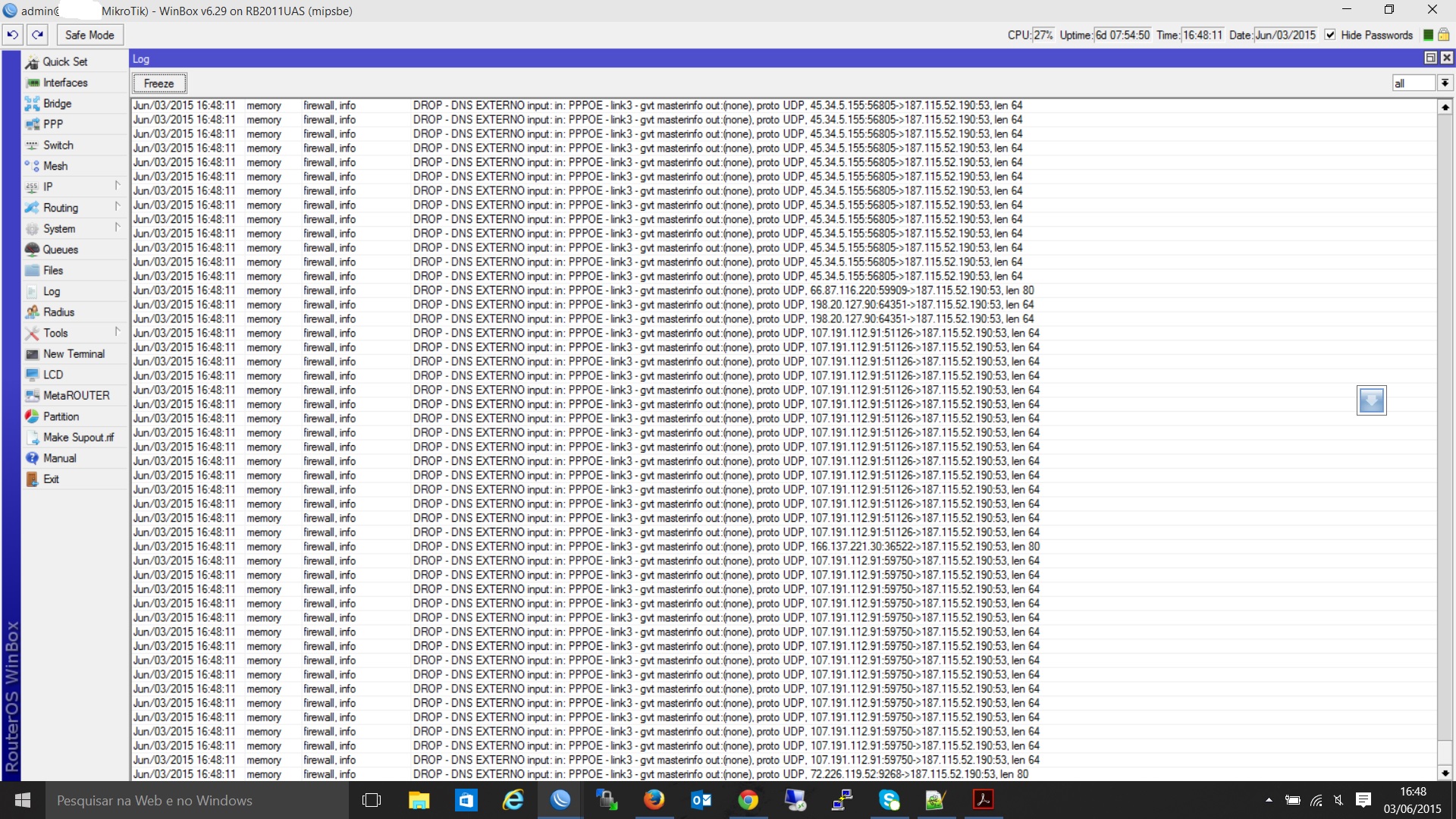

    Verificando estes dias alguns travamentos verifiquei que uma regra de drop do filters estava com trafego bem alto então coloquei para gerar um log .
    Aparentemente é um ataque de dns externo em um dos meus links, o que devo fazer ? Alguem esta passando por isso também ?
    Qual versão do MK estão usando e sera que a versão infuencia .
    Obrigado desde ja pela atenção de todos .
    Segue print
Nome:	         ataque dns.jpg
Visualizações:	612
Tamanho: 	961,8 KB
    Padrão Re: Ataque de DNS externo, o que fazer?
    Cara se já está dropando a porta 53 do que é vindo pela porta externa já tá ok, agora desativa a exibição do log pra não encher a memória RAM da Rb
    Poderia também fazer uma Black list adicionando que está atacando pra já bloquear o acesso de imediato sem tantos drops aumentando o uso da memória RAM da RB TAMBÉM

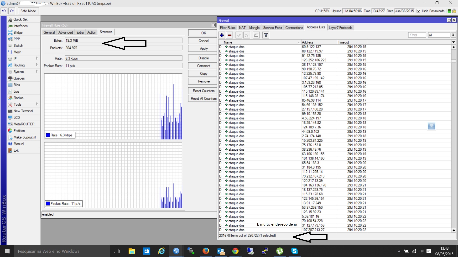

    Conforme o amigo franciskv sugeriu eu fiz uma blacklist para o mk dropar porem para minha surpresa ja tenho nesta lista 287949 ips vou ter que deixar só a regra de drop mesmo .
    Segue imagem para apreciação .
Nome:	         ataque dns2.jpg
Visualizações:	350
Tamanho: 	545,6 KB
    Cara posta suas regras de drop porque das duas uma ou muitos hosts já estavam utilizando seu dns ou essa regra está errada
    Verifiquei que alguns IP são originários da França e China te recomendaria a manter a Black-list para evitar futuros processamentos para dropar esses pacotes de novo
