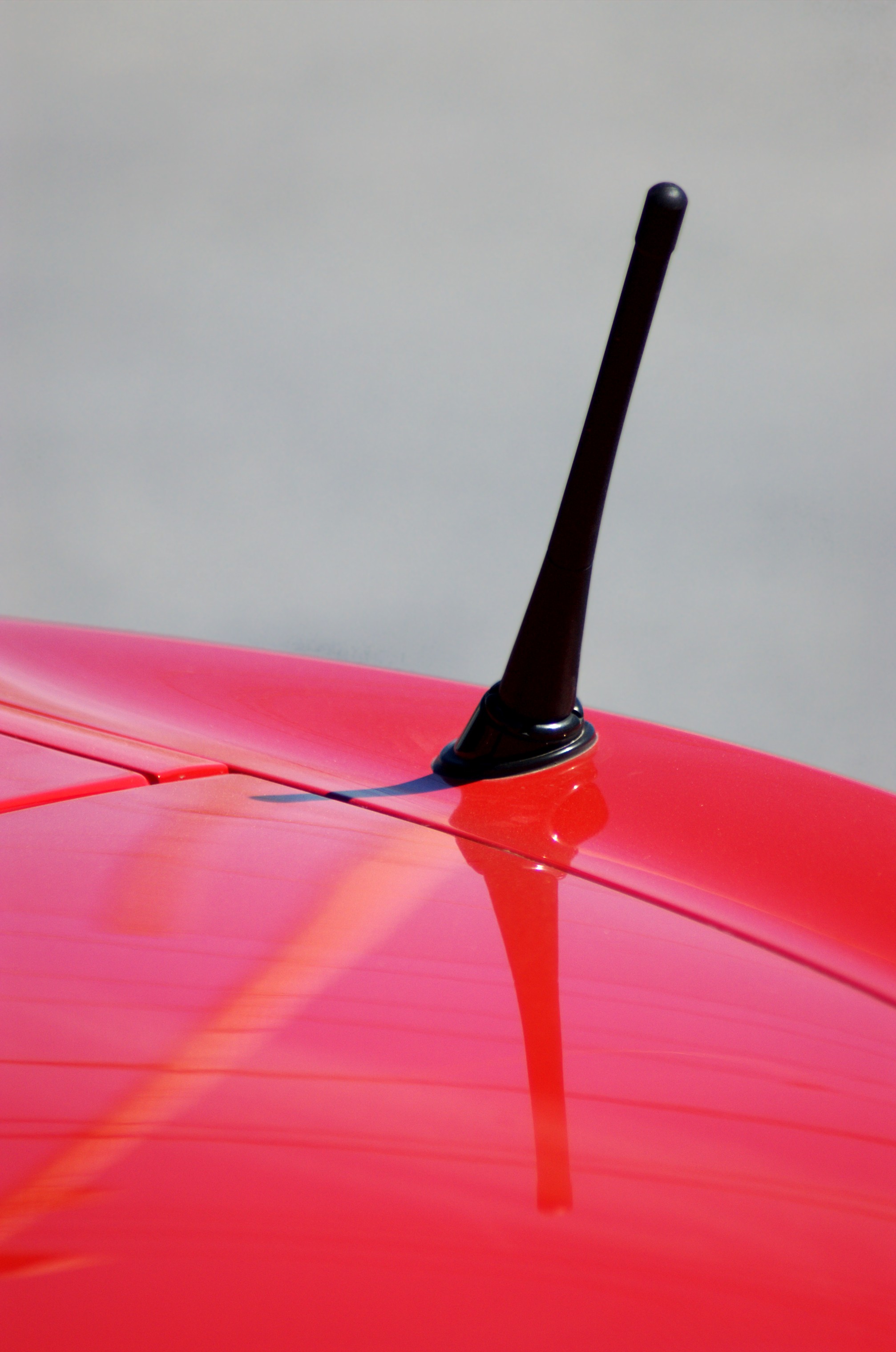

    Não não, tava falando daquela caixa gigante com 2 omni enormes em cime de um Uno na página 36 do PDF, é muito espalhafatoso.
    (Ou isso: http://home.earthlink.net/~w6rmk/images/bmw1.jpg )
    Gambiarra sim, mas tem que fazer a coisa bonitinha, dá pra embutir antena 5dBi e cabo RGC58 na mesma posição da antena FM.
    (No caso do Uno, o capô traseiro é uma maravilha, um furo 10mm e você prende a antena num conector SMA macho reverso, naquele espaço cabe tranquilamento um roteador como cliente e outro como AP se quiser, puxa pelo forro do teto uma linha de +12V (Da luz de teto) ou despluga o desembaçador do vidro traseiro (Nunca usei isso na vida) e pluga na alimentação do roteador, assim terá um botão pra ligar e desligar wifi no painel)
    Você chega pra colocar um moderno PowerBridge num cliente, e ele reclama que aquilo é grande, que preferia aquele negócio pequenininho que os outros tem (Se referindo a um pequeno Nanostation Loco), imagina chegar no cliente com 2 omni de 50cm de altura e uma caixa hermética em cima do carro, vai assustar o cliente.
    (A escada tudo bem, não tem como ela ser menor, mas a antena pode ser menor)

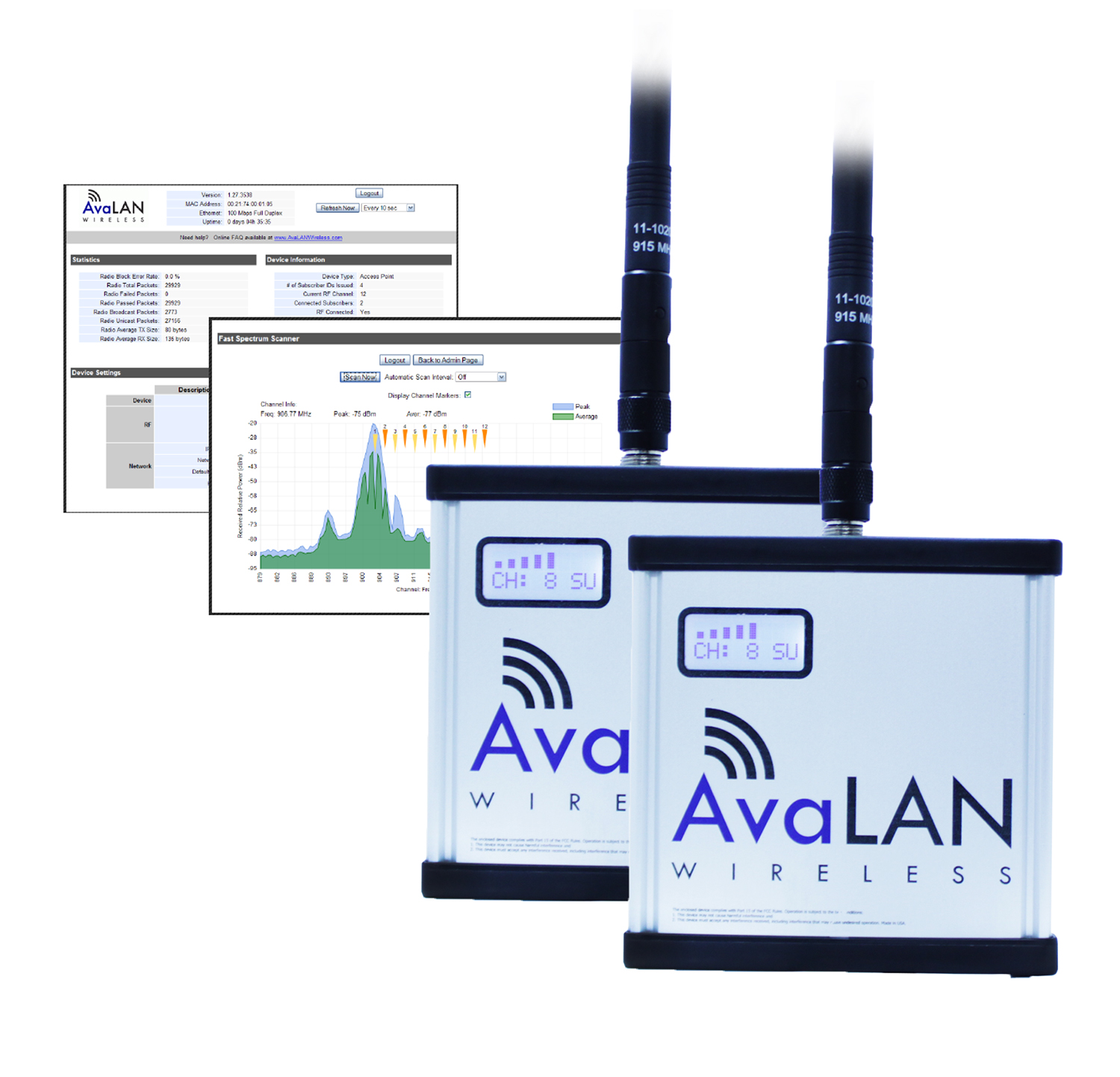

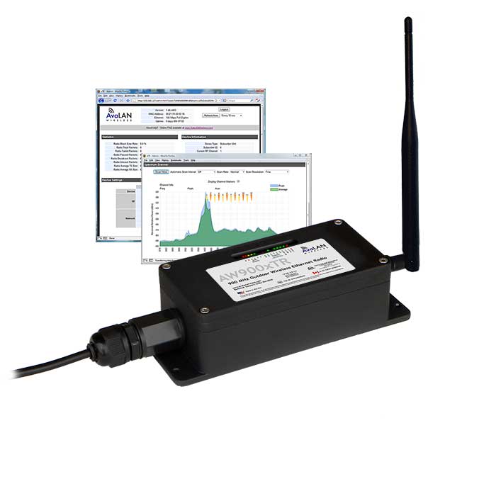

    Amigo sua ideia dos 900mhz é boa, o equipamento que vc precisa sao os AVALAN para Nlos eles prometem uma penetrabilidade entre arvores de ate 450 METROS com qualidade mas em 10mhz ai pode mudar a figura, os radios nao passam muita banda mas seria a opcao confiavel mais barata que vc pode encontrar no mercado hj, sao 802.11 e sao utilizados em clubes de golf nos USA
    Uso outdoor
Nome:	         AW900xTR-1.jpg
Visualizações:	351
Tamanho: 	25,6 KB
    Uso indoor
Nome:	         AW900iTR_PAIR.jpg
Visualizações:	301
Tamanho: 	622,5 KB
