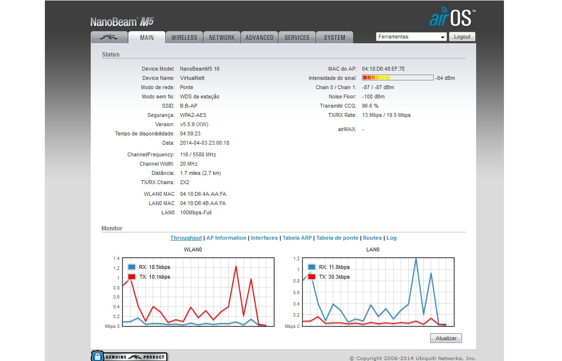

    Estou com esse enlace com duas nanobeamM5-16.
    Gostaria de saber dos amigos como posso melhorar esse enlace.

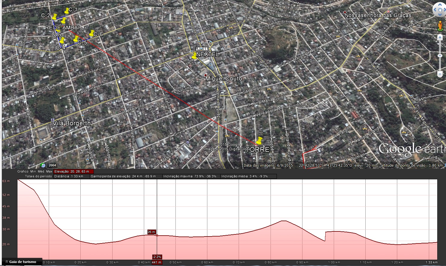

    A visada esta obstruída com algumas arvores.
    Estive pensando em colocar no ponto A(AP) uma nanobeam de 22,aumentando
    o ganho teria uma melhoria?
Nome:	         mapa.jpg
Visualizações:	293
Tamanho: 	612,7 KB
ID:      	60812Clique na imagem para uma versão maior
Nome:	         enlace.jpg
Visualizações:	182
Tamanho: 	148,0 KB

    Bom dia amigo, já calculou o fresnel desse ptp? A distância é pouca, era para estar com sinal melhor com esses mesmos equipamentos.
    Padrão Re: Enlace - nanobeamm5-16
    pelo amor de deus, esquece esse ptp, nunca vai dar certo, aumente essa torre ou faça um desvio no caminho.
