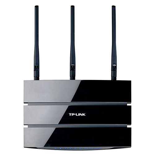

    Archer C7 tem antenas internas boas, veja as 3:
    http://content.hwigroup.net/images/p...-archer-c7.jpg
    Mas cuida que são as 3 na mesma polarização, e... elas estão na parte mais "pobre" do aparelho, os amplificadores dessa etapa de 2,4GHz são pobres, enquanto nessa plaquinha mini-pcie tem um chipset bem mais parudo (QCA9880) com 3 amplificadores bem melhores.
    Talvez SE colocar ele fixo em somente 2,4GHz, em modo somente G, ele use essa plaquinha pra 2,4GHz, se ele fizer isso aí vai ter 6 antenas pra recepção, a coisa melhora muito. Teria que testar isso (Removendo as antenas sma também, e colocando de volta pra ver se o alcance muda). Mas provavelmente essa placa mini-pcie é fixa em 5GHz, e desativando 5GHz ela deixe de operar, tem que testar pra confirmar.

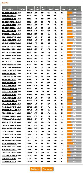

    Se com a antena original de 5dBi um roteador exibe o sinal de um smartphone em -80dBm, ao passar pra uma antena de 5dBi o sinal vai subir 5dBm, vai pra -75dBm, nem sempre muda o mundo (Vai que o smartphone chega com sinal -90dBm, subir 5dBm não ajuda nada) mas dá mais estabilidade quando o usuário movimenta o smartphone pelo apartamento. Pra definir antena seria bom ter algum referencia do pior sinal possível (O quarto lá no canto do apto no outro lado do andar), e tentar antena que faça com que o sinal dele chegue acima de -80dBm (-75dBm seria excelente).
    Claro, com 30 conexões com sinal tão ruim como -75dBm não há qualidade, só serve pra whatsapp, mas a princípio tem que ter mais aparelhos próximos ao AP. E de qualquer forma 30 pessoas em roteador doméstico de mesa é demais, o Unifi ao menos lida melhor com isso (Aguenta bem com 30 smartphones com sinal ridículo de -80dBm).

    Tenho um equipamento da TP link (WDR3500) num cenário igual ao seu e com o firmware ddrwt segura normal o tranco.
    Inclusive consultando esses sites (http://wiki.openwrt.org/toh/tp-link/tl-wdr3500 e http://wiki.openwrt.org/toh/ubiquiti/uappro) vc vera a similaridade deles.
    Segue screen desse TP link WRD3500 (o mesmo hardware do Unifi UAP PRO, exceto pelo switch):

    E cuida a polarização das antenas. As internas ficam na horizontal então as externas deveriam ficar na vertical, assim:
    Se colocar ele em pé vai ter 6 antenas na mesma polarização, bem mais inútil que 3 em cada. Então não use ele em pé com as antenas pro alto:
    http://www.broadbandbuyer.co.uk/imag...rcher-c7-4.jpg
    As antenas precisam ficar a 90° do aparelho (Ou coloque uma antena na vertical, uma na horizontal, e um no meio a 45°).
    (Smartphone fica em movimento o tempo todo, por isso não é interessante ter antena só em 1 polarização)

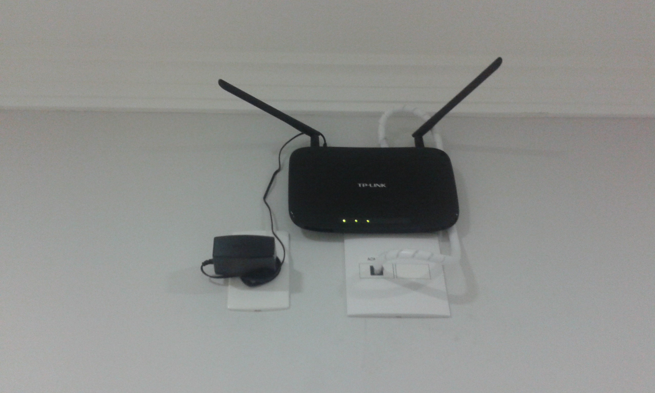

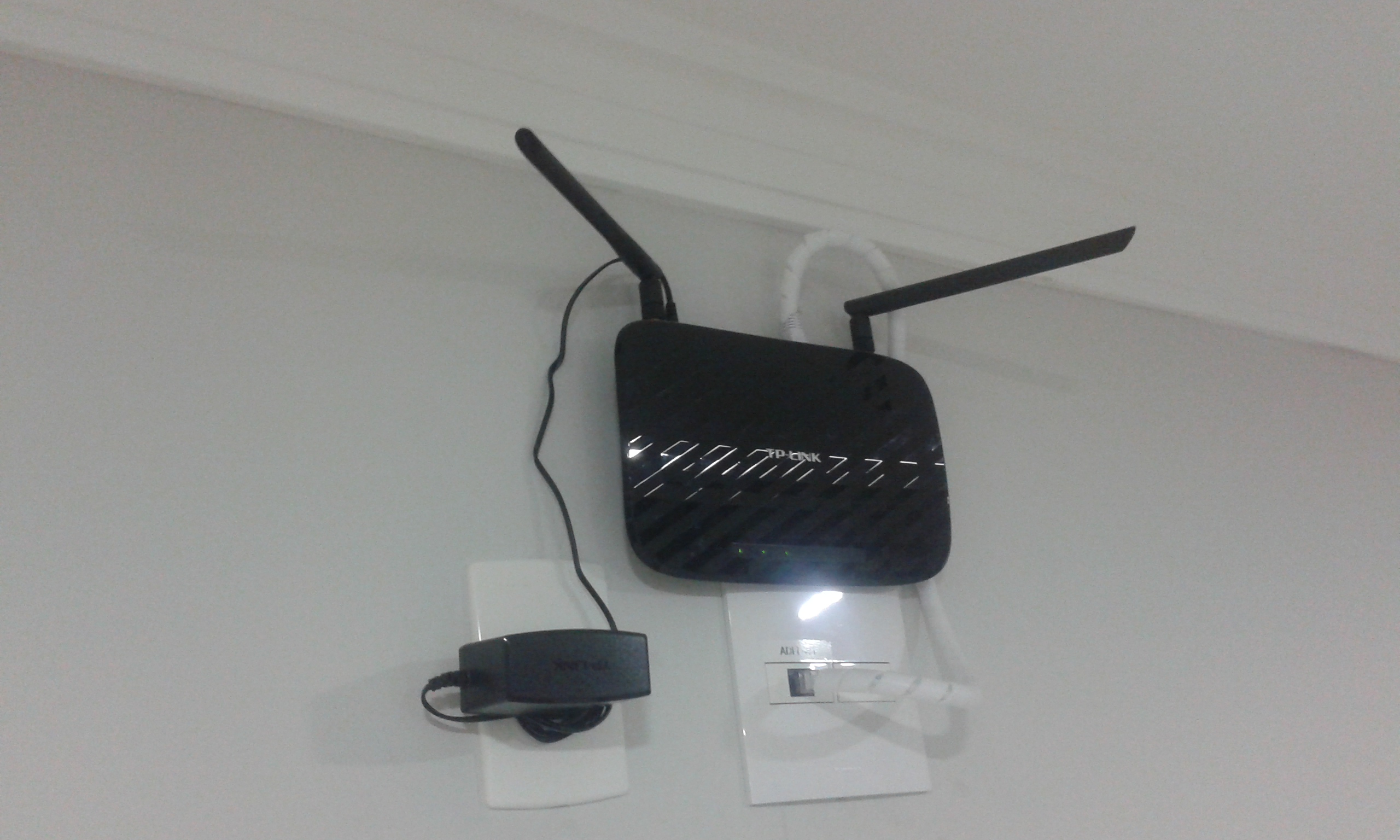

    aqui eu uso desta forma esta correto?

    Fiz o teste de sinal quando o smarphone (sansung Duos GT-I9063T fica proximo + ou - 2 metros do Roteador marca -47 dBm quando fico á 10 metros + ou - o sinal pula para -77 dBm
    Usei o app Wifi Analyzer pelo proprio Smartphone.
    O que achei interessante neste aplicativo ele mostra os canais disponiveis tanto para 2.4 como 5Ghz.
    Abraço

    Perfeito esse uso, as antenas internas ficam na vertical, e essas 2 externas assim estão na vertical.
    Sobre esse sinal de -77dBm, ele pode ser um problema porque o roteador tem potência de transmissão de uns 20 ou 22dBm, enquanto o smartphone tem potência de apenas 12 ou 14dBm, isso são digamos 10dBm a menos de potência num sentido.
    Então é natural que no sentido inverso (Saindo no smartphone e indo pro AP) haja sinal uns 10dBm mais baixo, isto é, algo na casa dos -87dBm.
    Agora, se o Archer está configurado no país Brasil, ele tem limite de 20dBm EIRP, isso dá um limite no radio nuns 15dBm (15dBm do radio + 5dBi da antena = 20dBm EIRP), se o smartphone tem uns 12 a 14dBm de potencia então o sinal smartphone>AP estará digamos entre -78 e -80dBm. Nesse caso é um sinal ruim mas não é um lixo inusável, só terá pouca banda e... não sei se o AP aguentaria uns 10 smartphones conectados com sinal ruim.
    (Eu uso MK assim, meia duzia de smartphone com sinal baixo detona com a qualidade de uma RB411. Onde tem essas distancias tipo 10m e paredes eu prefiro colocar CPE tipo NS Loco M2 como AP, a antena direcional permite uma qualidade de sinal (Smartphone>AP) muito melhor, mas tem que ser ambiente que comporta uma antena setorial num canto, NS Loco M2 tem antena de uns 60º então tem que ir num canto)

    As antenas estão erradas amigos...
    o correto da Omini é ficar para cima, e preferencialmente afastada da parede.

    Os Archer Cx já tem antenas 3 antenas internas, nessa posição em pé elas ficam na vertical:
    Se colocar as 3 externas também na vertical terá todas as antenas na mesma polarização.
    Ele foi feito pra ficar deitado na mesa, com as 3 antenas internas na horizontal, e com as 3 externas na vertical (A 90° do roteador).
    Essas 3 antenas internas são 2,4GHz, as externas (Que vem da placa mini-pcie na foto) é que não sei se são usadas em 2,4GHz também.
