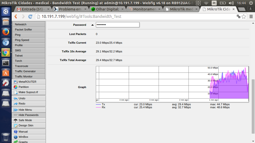

    Padrão Re: Problema em um enlace com 2 rb912
    cara vlw msm... antes tava oscilando muito mas agora gostei de ver... olha ai.Clique na imagem para uma versão maior
