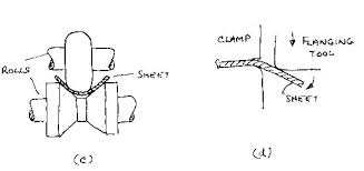

    A chapa pode ser dobrada por prensa com roldana
Nome:	         images.jpg

    Ou pode ser uma dobradeira típica

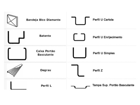

    Enfim, dobradeira de chapa resolve seu problema, quem vende aço tem delas porque os perfis mais usados em construção tipo U e U aberto ou fechado, são feitos em dobradeiras:

    O problema é que eles cobram o valor da chapa lise e mais a mão-de-obra da "dobragem", economiza na solda mas gasta em parafuso e soldagem, facilita o frete e armazenagem (Desmontada) mas aumenta o preço.
