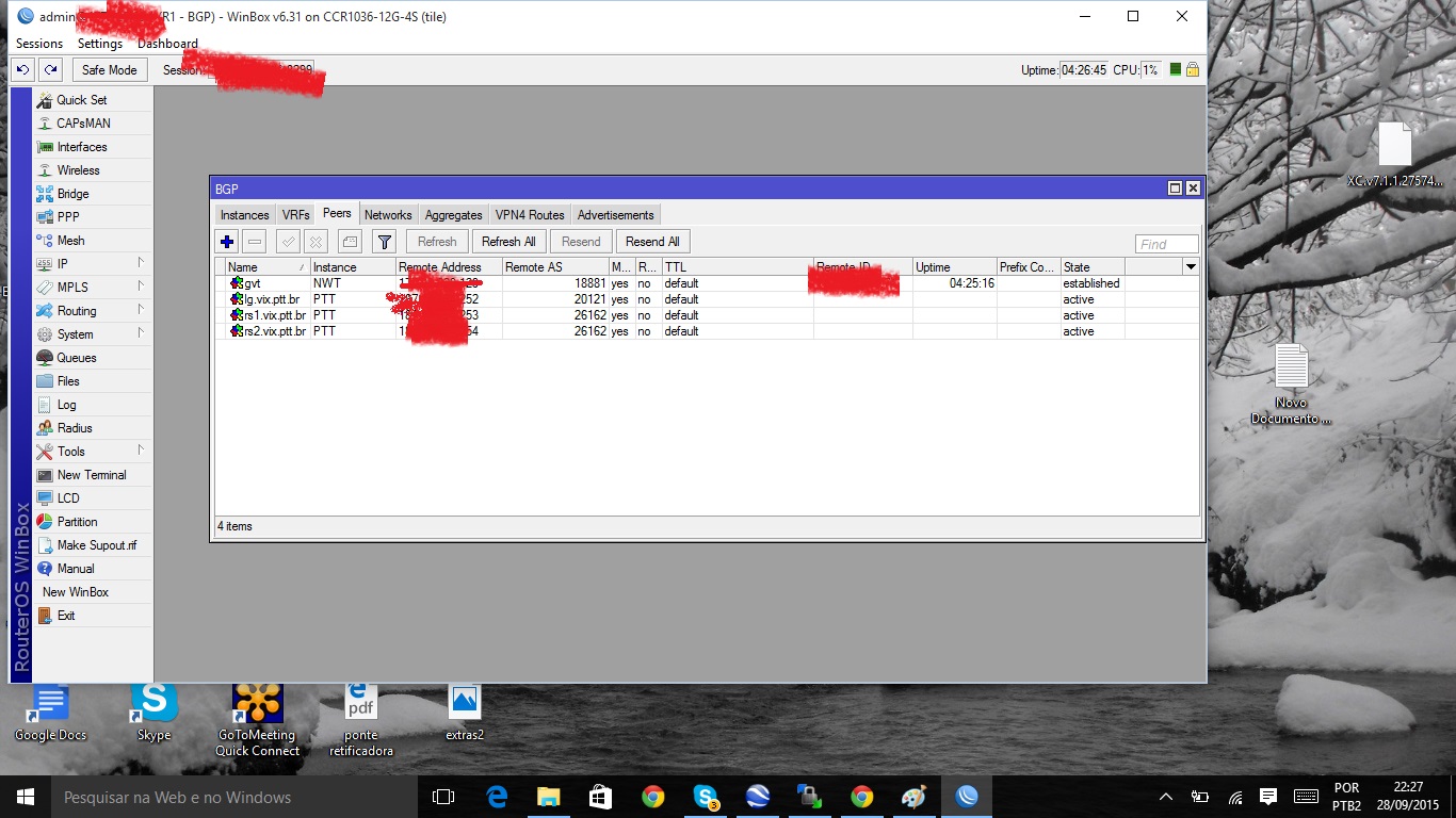

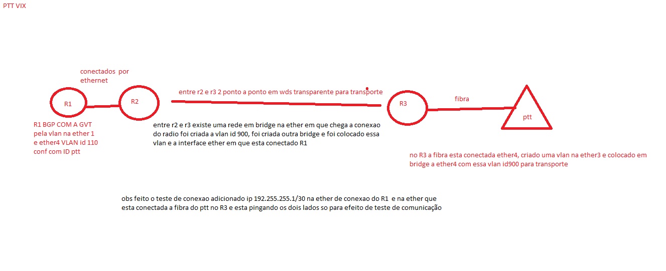

    boa noite amigos, por favor poderiam me dizer se e possivel o ptt aceita e levantar as rotas com esse cenario pois parece que tem uma questao de informar o mac da interface conectada porem sao varias interfaces e nao sei qual posso informar, o cenario esta mais/menos desenhado tive que fazer 2 ponto a ponto ate o ptt e de la levar o resto a fibra porem nesses 2 ponto a ponto servem tambem passam outras redes em vlans /30 para atender meus clientes.
    R3 PTT ether 4 fibra ptt ether3 conexao do radio, criado vlan id900 para transporte na ether3 e feito bridge entre essa vlan e a ether conectada ao ptt
    R2 ether 4 chegada do radío tb criado a vlan id 900, ether 5 conectada ao roteador que roda o bgp e anuncia os prefixos, foi feito uma bridge entre a ether5 e a vlan 900
    R1 ether3 conectada por cross conect ate ether 5 R2, na R1 ether3 criada a VLAN que foi passada pela IX e feito as conf de AS conforme solicitado IPV4 obs...IPV6 ainda nao fiz. porem o link so fica tentando se estabelecer e nao sobe as rotas
    alguem poderia me ajudar e me informar se consigo fechar dessa forma

    Padrão Re: Conexao complexa com ptt vix
    Boa tarde eduardonwt!
    É possível sim fazer esse cenário qual descreveu!
    Mas tem de ser revisado pois se as sessões não estão sendo estabelecidas com certeza deve ter algum boi na linha ou nas configurações ou em algum parâmetro de BGP que está apresentando mismatch ou falta de suporte por algum dos equipamentos(pode ser, nada de certeza...., só uma hipótese).
    E quanto ao MAC da interface, vc deve informar o MAC da interface física qual o seu VLAN Id está associado. Ou seja, se o VID da VLAN 900 está associada a interface ether1, passe o mac da interface ether1 ou melhor, crie a interface VLAN 900 e passe o MAC dela ao PTT.
    Simples assim

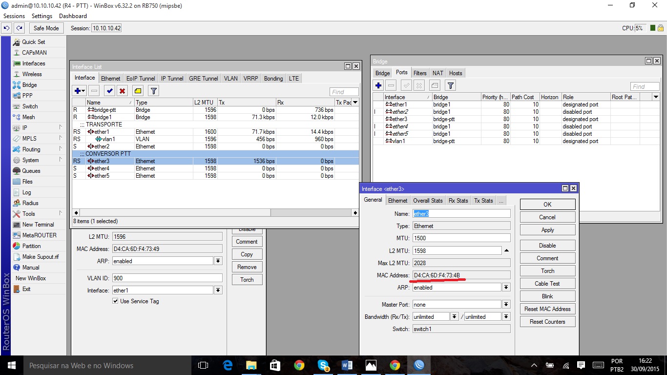

    caro Rafael como desconfiava devo passar o mac do endereço fisico da ether3 do R3 em que chega a fibra no conversor ou da vlan900 que esta na ether1 que faz o transporte ate o r2, lembrando que chegando nesse roteador essa vlan participa de outra bridge com ether4 que esta conectada por cabo ate o R1 que roda o BGP
    Faz o seguinte eduardo,
    me adicione no skype que marcamos um bate-papo e vejo como ajuda-lo que esse tipo de explicação acaba ficando extensa demais via texto
