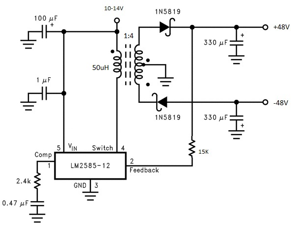

    Pois é, por mais simples que uma inversão de polaridade seja, tipo:
Nome:	         invert.jpg
Visualizações:	698
Tamanho: 	43,2 KB
    É simples, mas o rendimento é ruim demais, esse aí deve ficar abaixo dos 70%, se tiver consumo tipo 15W é fácil ter rendimento tipo 50%.
    (Não precisa ter consumo na linha de +48V, ele pode ser só referência pro feedback)
    Então nunca ví a venda, tem conversor de todo tipo a venda web a fora (Ebay e lojas da china), mas que conjugue geração de negativo nunca ví, imagino que seja por conta do rendimento ruim.

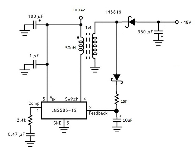

    Alias, exclusivamente pra -48V (Sem +48V) seria isso:

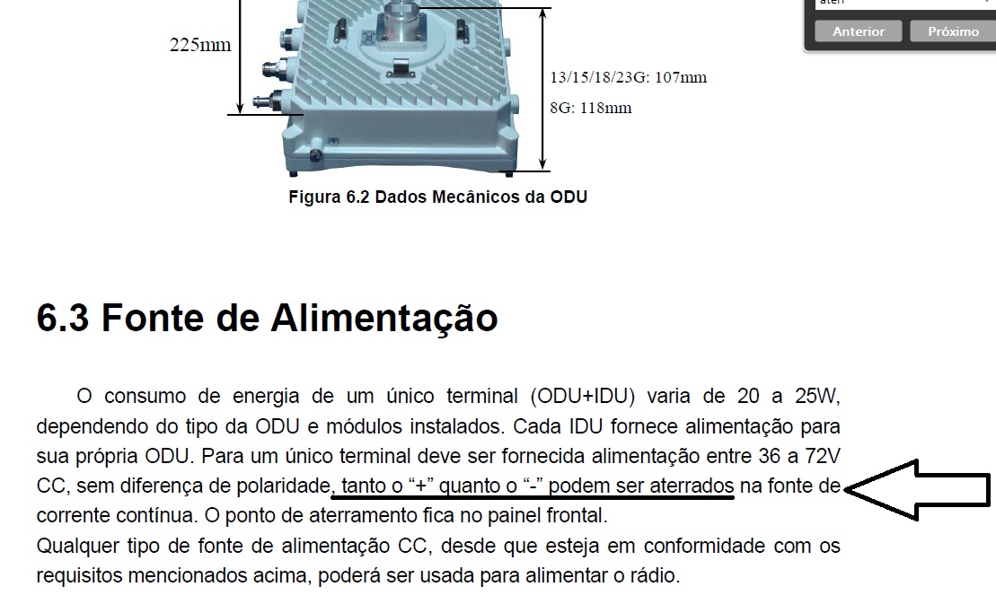

    Guarda isso porque isso vale ouro, ontem e hoje procurei no Ebay e Alibaba e NADA! Não achei nenhum a venda. Na verdade nem sei bem como chamar (Conversor-inversor, inversor de polaridade, gerador de tensão negativa...).
    Se tem conversor DC-DC a venda é de digamos +12V pra +48V, e em todos é esses CI's tipo LM2575, 2577, 2596 e cia, eles tem o GND comum, ou seja, negativo da bateria é o negativo dos +48V, se inverter a polaridade até alimenta um rádio -48V, mas a carcaça dele vai ter 48V com relação a carcaça de um radio +48V ligado em OUTRO conversor na MESMA bateria.
    Aqui a info no manual do SuperStar da Wi2be:
Nome:	         aterr.jpg
Visualizações:	521
Tamanho: 	193,4 KB
    Ele só permite isso porque a carcaça não é unida a nenhum deles, ele tem um VRM que passa pra 5V internamente, um conversor dc-dc com trafo isolador.
