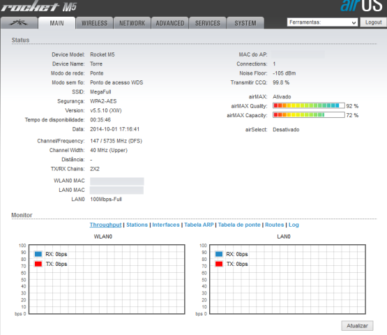

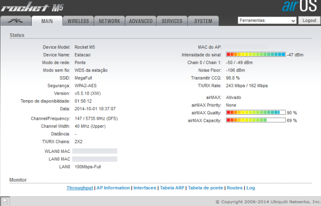

    Comprei 2 Rockets M5 e Rockets Disk 30 pra passar 50Mb full em 3,7 Km e ainda não consegui. Estou tentando tudo a dias.
    Sinal -38, potencia do Ap em 16dbm.
    ccq 99%
    40mhz
    Ja tentei todos canais, 30mhz, 20mhz. com ou sem airmax.
    Nos testes da antena chega a dizer que passa 50mb mas no real passa só 20Mb full
    Problema? area super poluída. Não tem uma frequência livre.
    Ja penso em Fibra os amigos tem sugestões?

    Uma pergunta, vc ta mandando em modo bridge ou roteado?

    Não uso roteado. esta tudo WDS. Ja troquei conectores blindados, revisei cabos. Hoje comprei 2 Apc 5m 18 pra testar no local. Vou testar a tarde.
