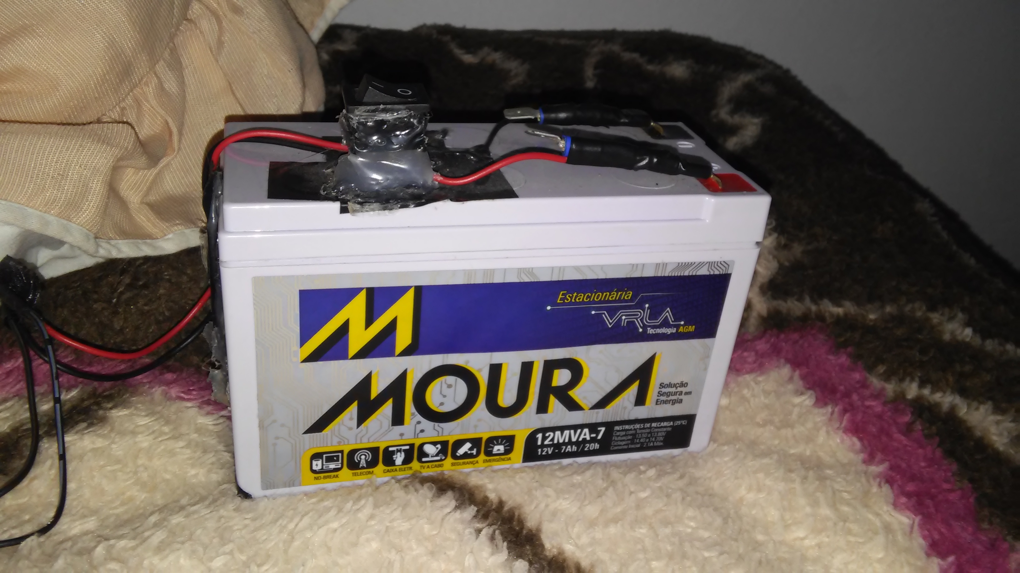

    Bateria de carro tem que ser um negão bem sarado para transportar kkkk
    minha bateria é essa aqui pesa uns 2 kilos eu uso para carregar celular quando eu vou em lugares que não tem tomada

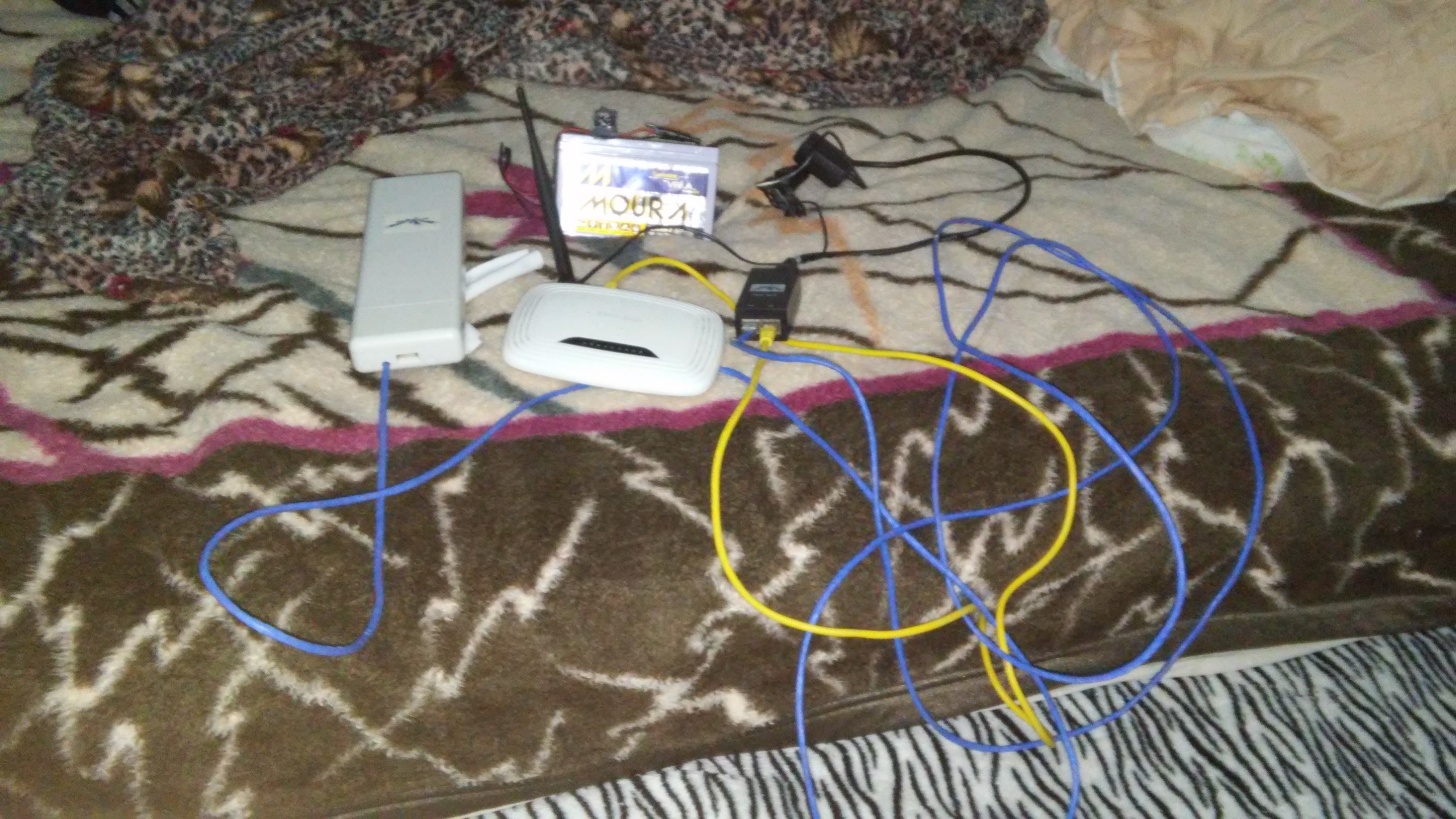

    a repetidora vai ficar assim dai vou colocar tudo dentro da mochila mas não com o cabo desse tamanho mas dai tem lugares que vou levantar a nano com uma taquara que dai vou usar o cabo longo e o roteador tp-link sera pra mim comandar pelo smartphone sem precisar levar notebook

    dai estou pensando em comprar esse inversor de tensão veicular que transforma 12v em 110/220v que me possibilitaria ligar as fonte dos equipamentos http://produto.mercadolivre.com.br/M...multilaser-_JM
