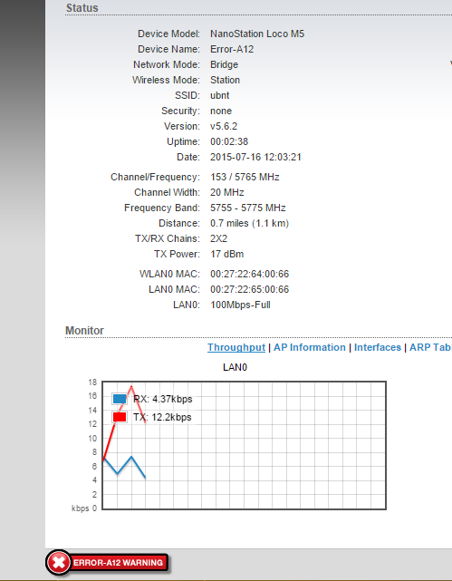

    Padrão Nanostation m5 loco ERROR-A12 WARNING
    Alguém ai já teve esse problema?
    segue a foto para verificarem, e se tiveram, tem solução?

    desde já, grato!

    Padrão Re: Nanostation m5 loco ERROR-A12 WARNING
    nunca vi

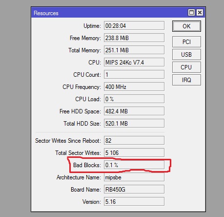

    Alias, MK mostra o numero de erros, ele chama de badblocks:
    http://s10.postimg.org/u6pdji0i1/image.jpg
    https://under-linux.org/attachment.p...6&d=1390168372
    http://local.com.ua/forum/uploads/mo...1327096952.jpg
    Sinceramente não lembro de ver RB sem NENHUM badblock (Ou com 0,0%). Lembro de ver RB433 com algo tipo 175 badblocks e ainda estava normal (Mas era só cliente, nada de muito processamento).

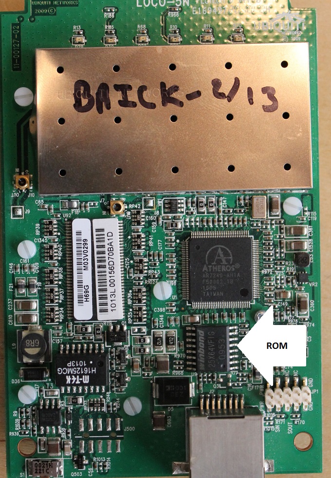

    Aqui o CI, só pra ter referência de qual é:
Nome:	         rom.nslocom5.jpg
Visualizações:	964
Tamanho: 	319,7 KB
    O chipset é literalmente o processador da coisa, esse CI de 8MB é o equivalente ao HD num desktop/notebook, se o HD corrompe (Badblocks... mesma coisa), o Windows ou Linux nem inicia ou roda cheio de problemas.
    (Sim, o Mikrotik, AirOS ou o DD-WRT cabem num "armazenamento" de apenas 8MB. Linux tipo o TinyCore ocupa 30 ou 40MB até com visual, e o Windows 95 cabia até em HD de 100MB (Eu ainda tenho um, acredite!))

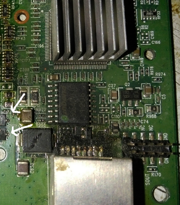

    Baixa potência geralmente é culpa do amplificador queimado, ele fica debaixo dessas latinha. O normal é queimar só o amplificador mesmo.
    E lan morta geralmente é culpa de chipset queimado, o chipset é o CI maior (Não confundir com a Ram). O problema de CPE com lan queimada (Chipset queimado) é que as vezes a descarga que criou isso também acertou a Rom. Eu sei que ela se danifica justo porque já tive que trocar ela junto com o chipset, depois de raio.
    Enfim, se pegar a Rom de uma CPE com lan morta, e não iniciar mais, pode ser que a Rom já estava queimada antes (Que queimou junto com o chipset). O problema é que a Rom foi colocada bem do lado da entrada das descargas (O jack RJ45), no caminho pro chipset. Olha os chamuscados ao redor da Rom nesses 2 casos:
Nome:	         nanom5-broken-5AD-13.jpg
Visualizações:	2005
Tamanho: 	1,35 MB
    e
Nome:	         ubnt.jpg
Visualizações:	731
Tamanho: 	256,8 KB
    Pelo estado disso essas 2 Rom's devem ter queimado também, não só o chipset.
