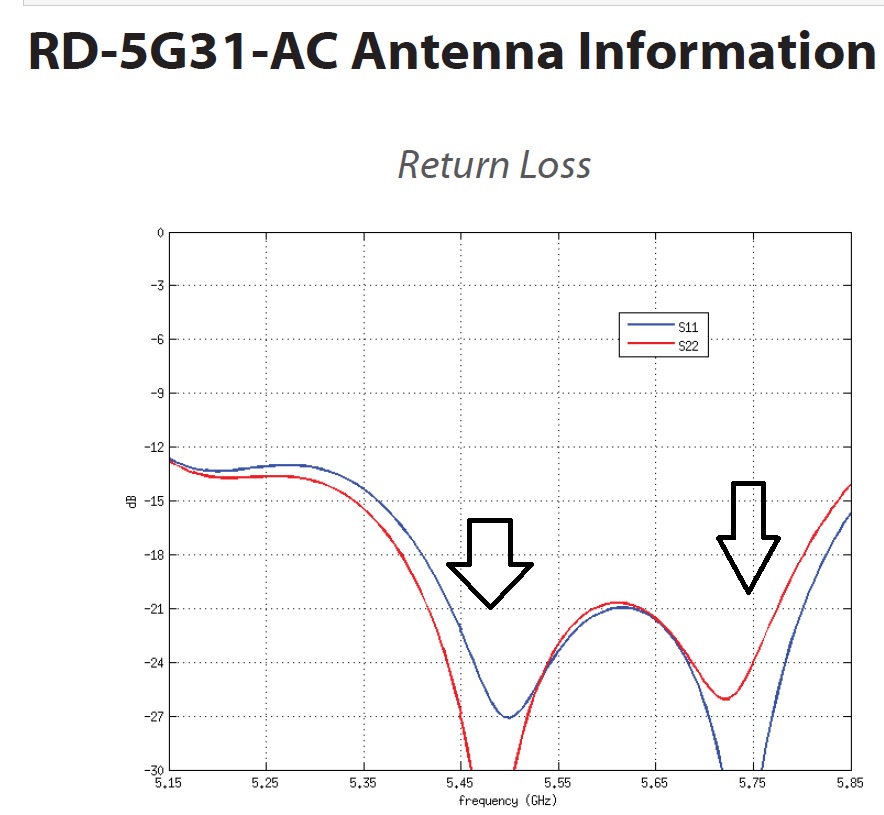

    Das antenas que tem diagrama (São pouquíssimas), essa digamos que é a melhor:
    https://dl.ubnt.com/datasheets/rocke...5G31-AC_DS.pdf
    Só que... olha o ponto ontem tem o menor VSWR:

    O problema é: Essa faixa de 5460 a 5510MHz, e 5720 a 5760MHz, é a mais limpa? São os pontos com menor VSWR.
    A L-com a uns 10 anos vendia antenas mais restritas, tipo pra 5,4GHz ou pra 5,7GHz, e o motivo era esse: Ajustando melhor pra uma frequencia específica elas tinham VSWR menor. O problema era: Se usar a 5,6GHz qualquer uma das 2 terá desempenho inferior. E no mundo todo se usa de 4,9 a 6,1GHz conforme o país, então uma fabrica de alcance mundial tem que fabricar e modo a ter algo baixo em toda a faixa. A UBNT conseguiu quase um milagre de ter algo maior que -12dB de perda no reflexo em toda a faixa.
    Ou veja com a AZLink ou AlgCom se eles ajustam pra você (No osciloscópio, mexendo naquele parafuso perto do conector N) uma antena pra frequencia que for usar, digamos que aí é melhor em 5820-5840MHz, então dá pra ajustar algumas antenas pra ter o menos VSWR nessa frequencia.
