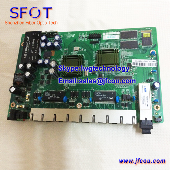

    Padrão Alguém já viu ou usou? Pacpon fibra
    Comprei essa placa no aliexpress hoje e vou esperar chegar pra ver se funciona bem. Pela discrição ela é completa, Se der certo vai ficar bem mais barata que aqui no Brasil.
Nome:	         PCB-board-PD-with-8-ethernet-ports-reverse-POE-optical-network-EPON-ONU-8-ports-PCB.jpg
Visualizações:	985
Tamanho: 	303,0 KB
    http://pt.aliexpress.com/item/PCB-bo...rchweb201560_9

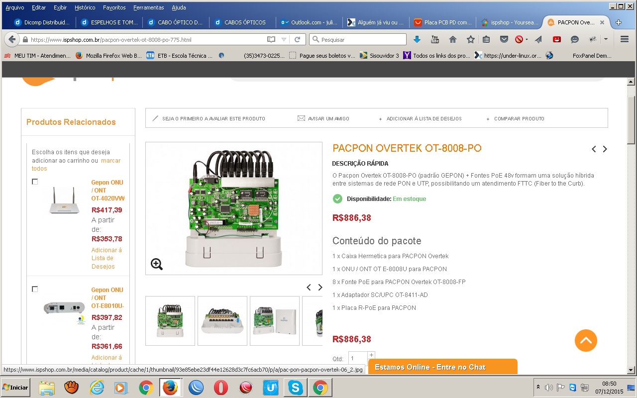

Nome:	         ispshop.jpg
Visualizações:	240
Tamanho: 	258,2 KB
ID:      	61932 Bom dia a todos,considerando que na ispshop tem um kit com as oito fontes,já com a caixa hermética, e a placa já vem conectorizada pra não precisar de modulo gbic, creio que pra comprar da china é somente se conseguir passar sem recolhimento dos impostos.

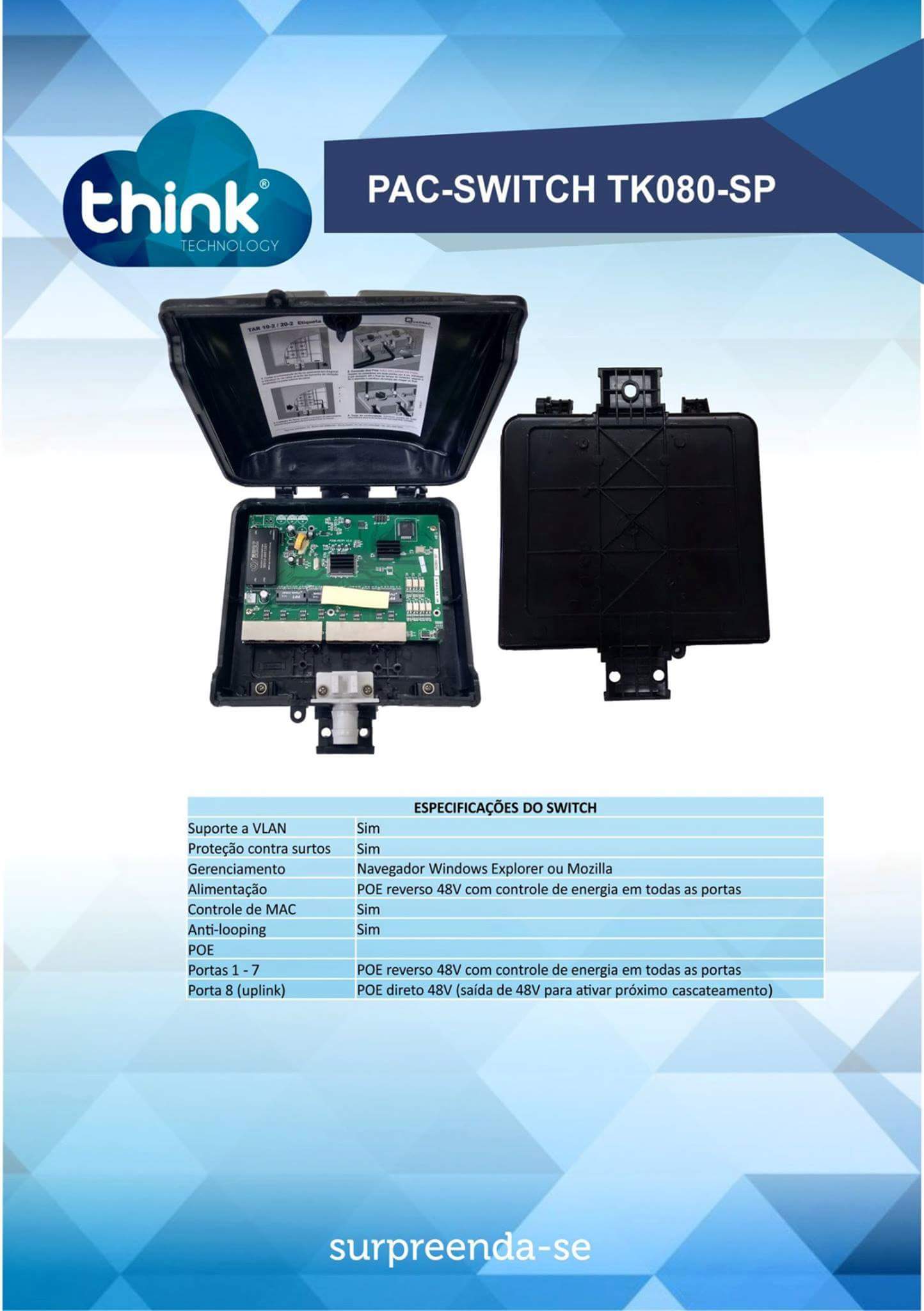

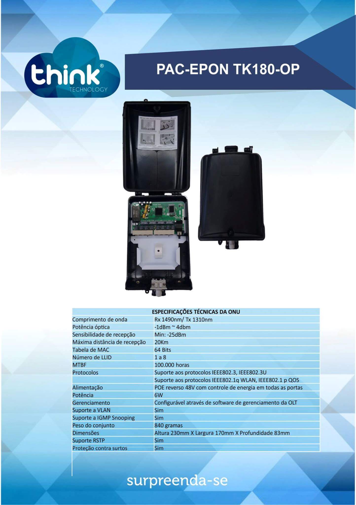

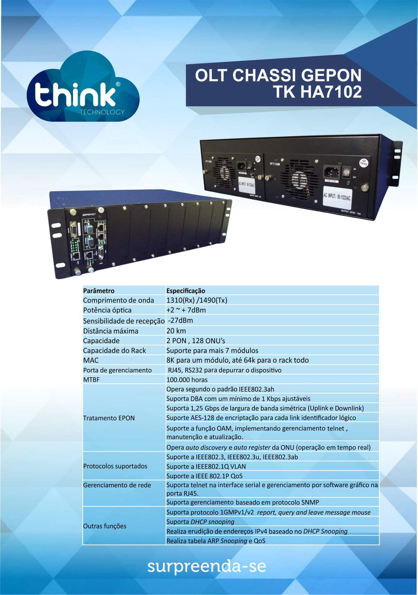

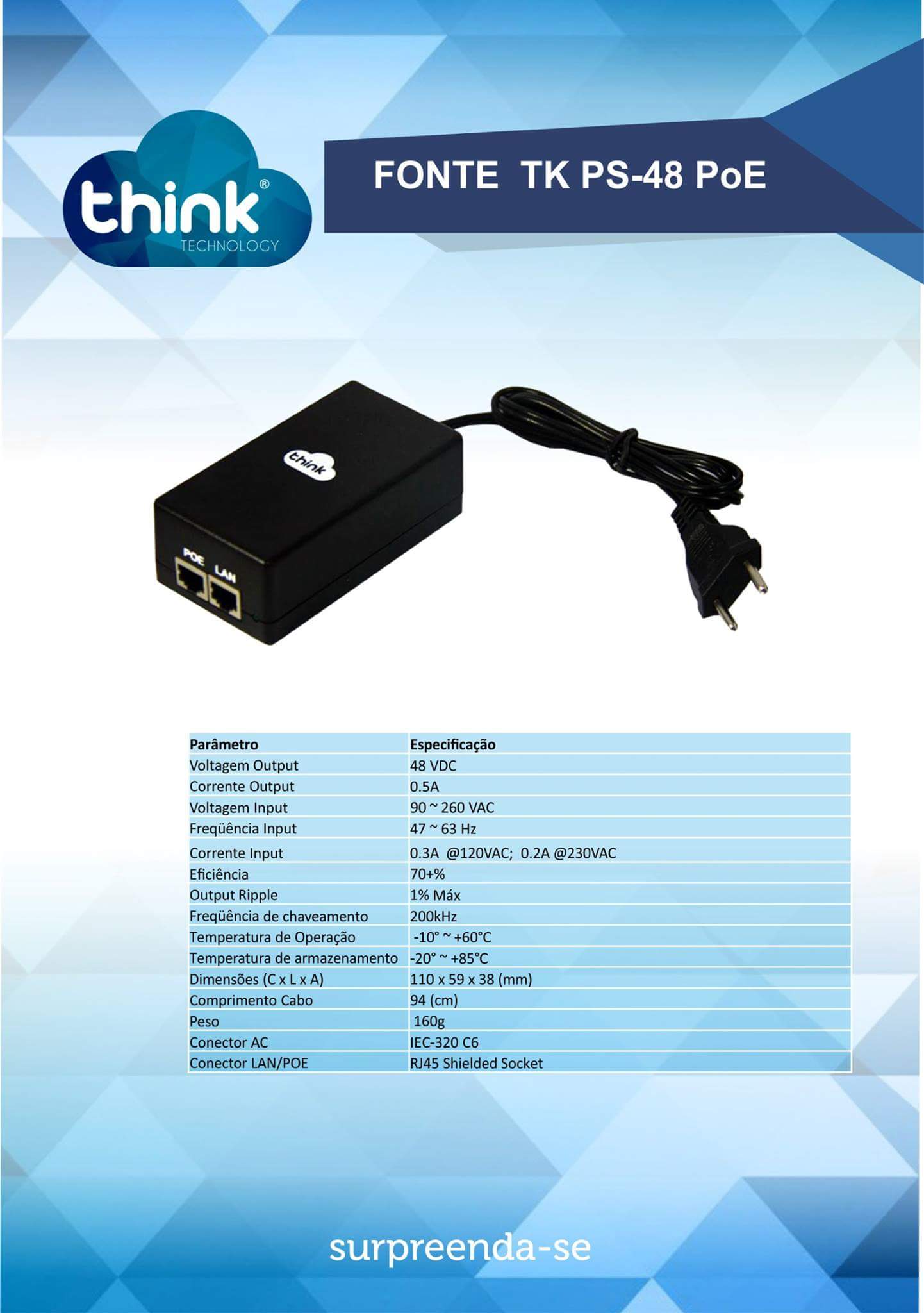

    Estou querendo testar as soluções da THINK
Nome:	         received_891241404286040.jpeg
Visualizações:	170
Tamanho: 	199,8 KB
ID:      	61933Clique na imagem para uma versão maior
Nome:	         received_891241407619373.jpeg
Visualizações:	218
Tamanho: 	151,8 KB
ID:      	61934Clique na imagem para uma versão maior
Nome:	         received_891241410952706.jpeg
Visualizações:	237
Tamanho: 	145,2 KB
ID:      	61935Clique na imagem para uma versão maior
Nome:	         received_891241417619372.jpeg
Visualizações:	142
Tamanho: 	126,0 KB
