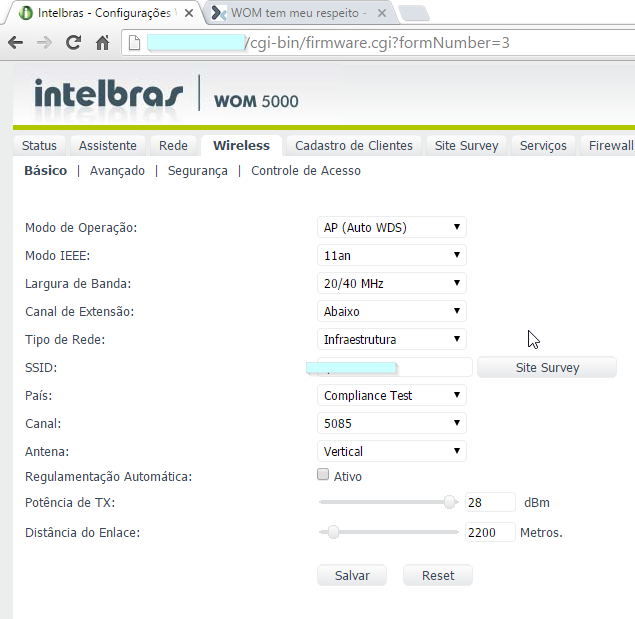

    Tenho um PTP de uma torre pra minha casa com WOM de 2km com uma árvore parruda (mangueira) quase que na frente de antena cliente. Estou usando o Rate MCS3 e tá passando 50mb. Essa foi minha primeira experiência com a WOM e penso que está de bom tamanho. ☺
    Padrão Re: WOM tem meu respeito
    Citação Postado originalmente por djpicapau Ver Post

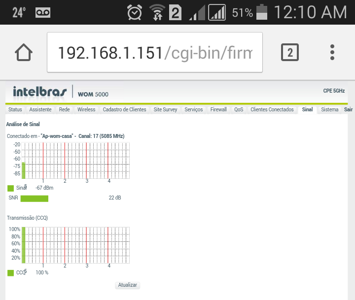

    MCS 3 e 50M!!! e com visada parcial? E papai noel existe?
    Caro FMANDU, não acreditar, é um direito seu, mas isso não lhe dá o direito de desmentir outrem.
Nome:	         2016-01-04 22_29_49-Início.png
Visualizações:	296
Tamanho: 	93,0 KB
ID:      	62212   Clique na imagem para uma versão maior
Nome:	         2016-01-04 22_35_54-Início.png
Visualizações:	256
Tamanho: 	62,5 KB
    Vou deixar pra vc estudar. http://mcsindex.com/
    Vc usando 16-QAM e passando 50M em PMPT. Você fez o milagre da multiplicação no 802.11
    Ta de parabens. E não to de zuera.

    djpicapau, da um print no sinal da won ai pra gente ver, só curiosidade mesmo..
    nossa cara! sério esse sinal, me conta o segredo..
    tenho aki um ptp torre casa tb com visada total, 1.5km to com -69.. -71 de sinal nao consigo melhorar.., mas tb ta bom, da 21db ccq 100% btest servidor com +-50mb..
    uso potencia 17dbm
