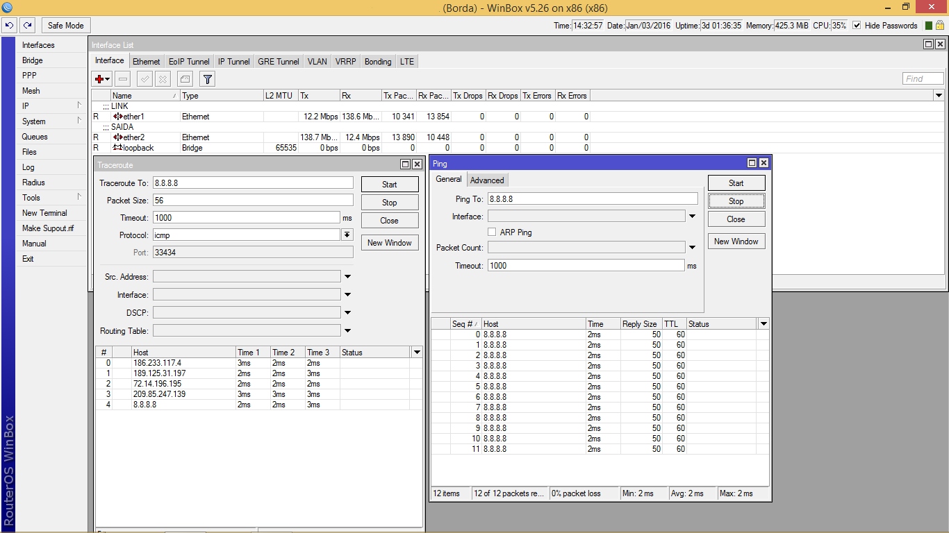

    Bom dia. Normalmente para ping eu uso como base o DNS 8.8.8.8, infelizmente hoje os servidores não estão mais no Brasil mas acho ele muito estável. Na minha rede eu sei que o ping em média é 160ms, quando esta mais alto realizo o comendo "tracert 8.8.8.8" e vejo onde a latência está alta e assim consigo saber se é interno, operadora ou problema no servidor final. Tentafazer esse teste e nos mostra. Abraço!
    Padrão Re: Latência ou ping!
    Olha o meu link em radio de frequência fechada, aqui em Araruama - RJ, são 3 saltos em rádios e depois vai na fibra ate a Level 3.
Nome:	         ping.png
    Aqui são 10 saltos sendo 2 ate sair do provedor, link da vivo em Castilho/SP.

    Citação Postado originalmente por LMNET Ver Post
