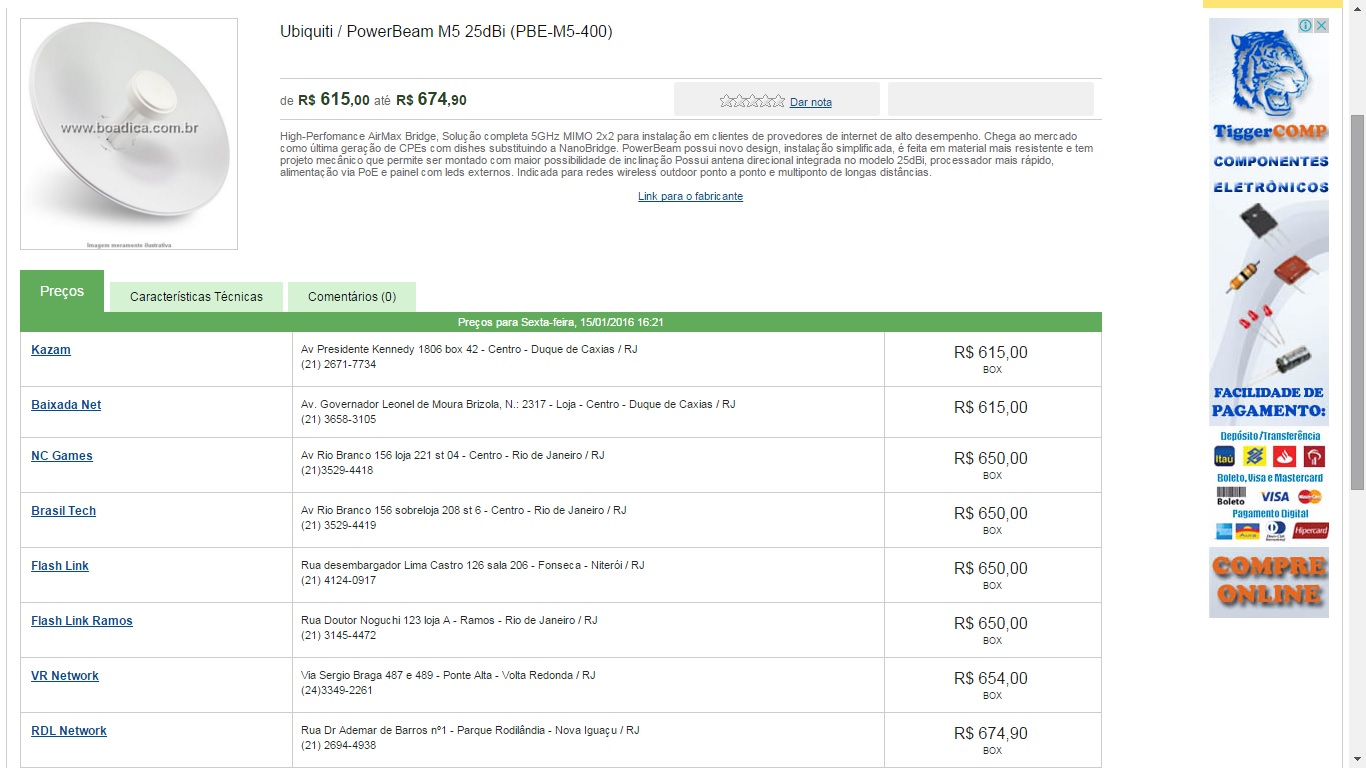

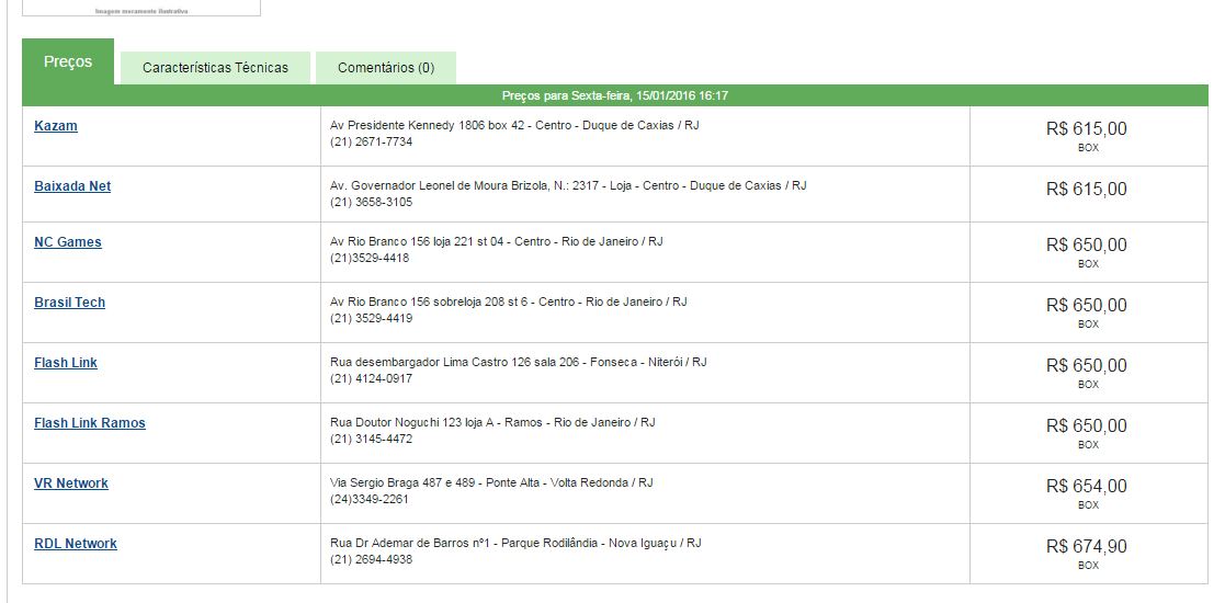

    Tabela de preços do m5 400 aqui no RJ:
Nome:	         PBE-M5-400.jpg
Visualizações:	194
Tamanho: 	212,6 KB

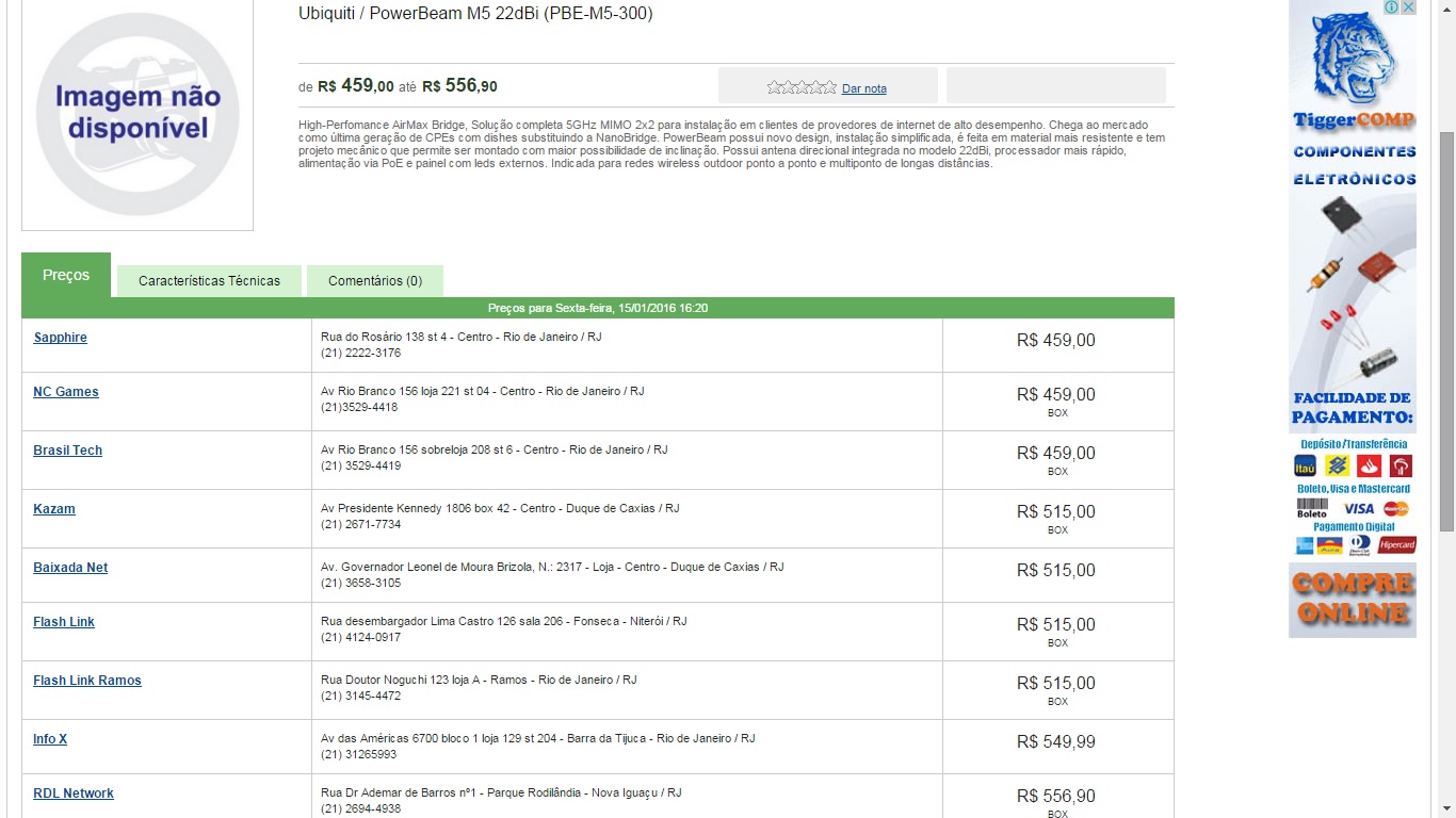

    O modelo m5 300 custa um pouco mais barato e pode atender a suas expectativas.
    Um grande problema que eu passei, foi o apontamento entre uma antena e outra. A distancia que uso é de 600 metros de uma casa para outra, não é muito longe. ainda mais para esse equipamento.
    Porem enfrentei grandes problemas nesse apontamento entre uma antena e outra, tive que me dedicar muito para encontrar o apontamento ideal, tive que ficar virando a antena de um lado para o outro, mudar angulação, deu um trabalho muito grande.
    No mercado livre, achei o m5 400 por R$ 529,99. que vezes 4 = R$ 2119,96.
    O M5 300 R$ 459,20. que vezes 4 = 1836,80.
    O investimento é muito alto, e o trabalho também é grande. Tive sérios problemas para ajustar o posicionamento entre uma antena e outra, o que me demandou 1 semana trabalhando nesse apontamento.

    Po cara, obrigado ai pela moral, ate pesquisou precos pra ajudar. Eu sou leigo no assunto sim, entao nao tenho como fazer nd complexo e o custo do powerbeam ta mt alto ja haviam me falado algo desses wom 5000 e achei o preco mais interessante realmente.
