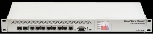

    Decidi usar esse pra autenticar os usuários
    Mikrotik Cloud Core Router Ccr1009-8g-1s-1s+Clique na imagem para uma versão maior
Nome:	         mikrotik-cloud-core-router-ccr1009-8g-1s-1s-906101-MLB20277196610_042015-O.jpg
Visualizações:	286
Tamanho: 	15,1 KB

    A unica coisa que eu mudaria seria ao inves de comprar uma CCR comprar uma RH 1100 AHX2. CCR é muito problemática.
    Padrão Re: Provedor de internet (Aceito várias opiniões.
    no lugar de usar uma ccr, e mais este thougswtch, colocaria um Edgerouter Pro 8.
    @Zucchi
    Nada cara,obrigado pela sugestão,agora me tire outra dúvida tenho um "brother" que mora no exterior e tava pensando em pegar os equipamentos por lá mesmo existe algum problema com homologação ? ver essa foto e me fala alguma coisa a mais.Clique na imagem para uma versão maior
