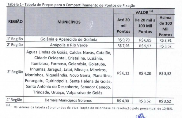

    Preço reajustado em Goiás..Bem salgado, ne?
    Realmente, Goiás sofreu um aumento digamos que expressivo, penso eu que é devido a quantidade de interessados em trabalhar com rede cabeada, e eles vem de modo a tentar frear alguns aventureiros. Só para complementar a informação segue o resto das regiões do GO.
Nome:	         valores go.png
Visualizações:	276
Tamanho: 	263,3 KB
