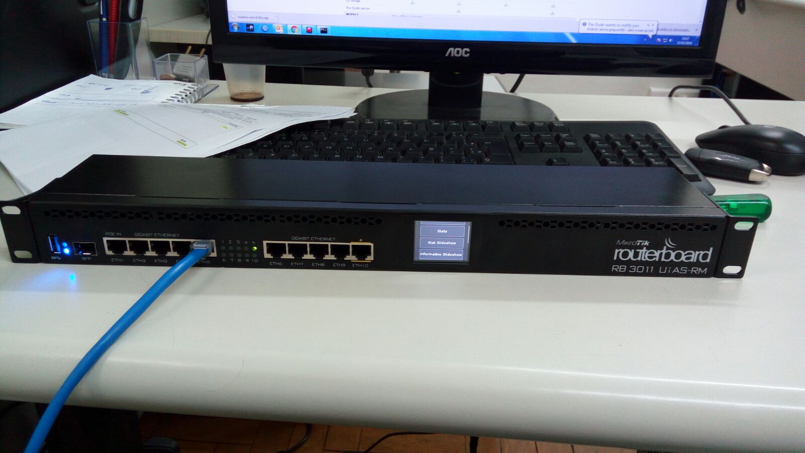

  10. Olha quem chegou pessoal... Compramos aqui na empresa, paguei R$930,00
Nome:	         20160215101646.jpg
Visualizações:	1704
Tamanho: 	141,8 KB
  11. Citação Postado originalmente por junior.corazza Ver Post
Visualizações:	1704
Tamanho: 	141,8 KB
    Interessante.
    Conseguiu onde amigo?
  12. Comprei um cara aqui da minha cidade.... 930 reais, caso queira o contato me chama que passo por MP
  13. Poxa comprei uma RB1100ahx2 hoje. Que pena fica pra proxima.
  14. Paquei R$1799,00 no ML.
