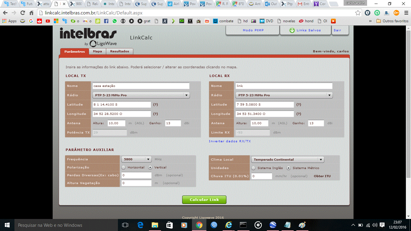

    ola amigo. antes de tudo obrigado a todos pela atenção e ajuda.
    aqui esta as coordenadas do PTP
    com mais 10 metros de altura nos 2 pontos
    link 001
    latitude 8° 1'14.41"S longitude 34°52'28.52"O
    estação receptora
    latitude 7°59'5.08"S longitude 34°53'51.34"O
    Última edição por lllorde007; 12-02-2016 às 22:44.

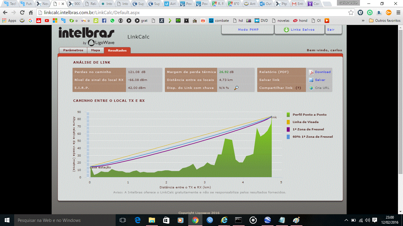

    Padrão Re: Ptp enlace de 5km para 50mb. Ajuda
Nome:	         paranmetros.gif
Visualizações:	220
Tamanho: 	278,1 KB
ID:      	62699Clique na imagem para uma versão maior
Nome:	         calculo.gif
Visualizações:	191
Tamanho: 	288,9 KB

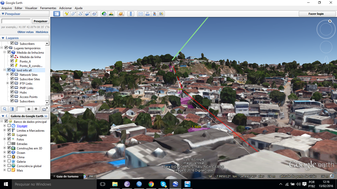

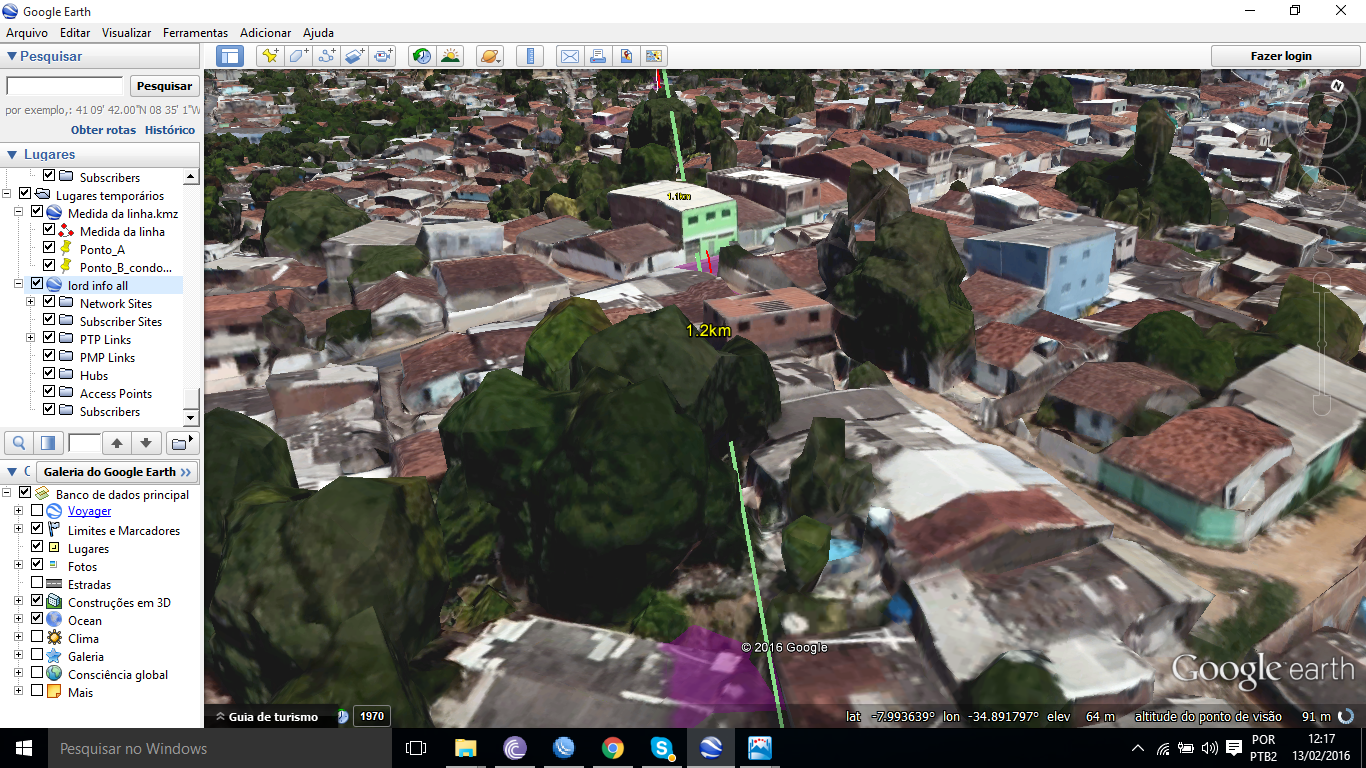

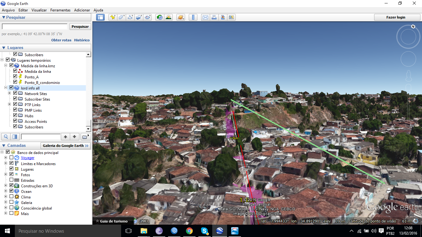

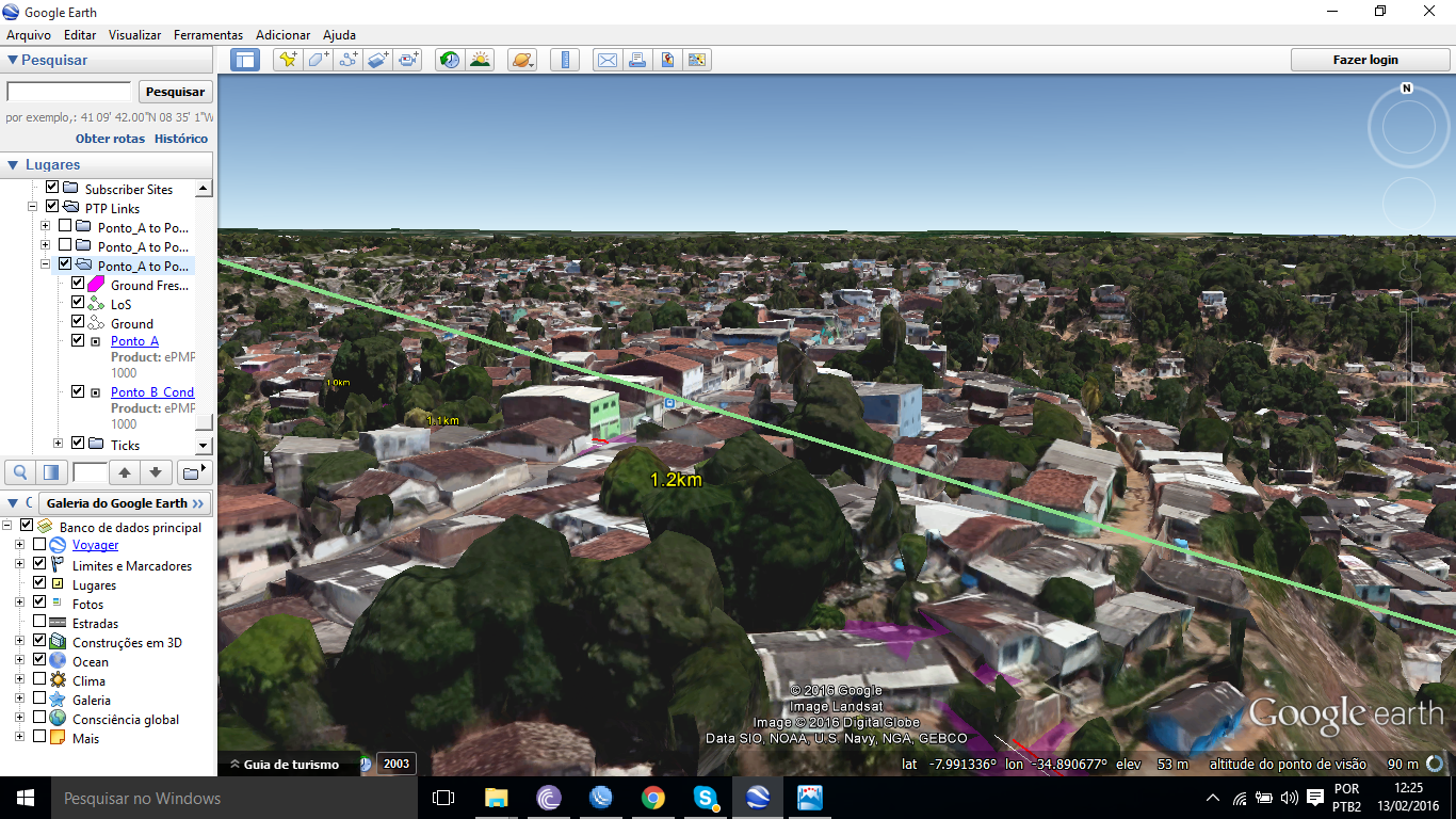

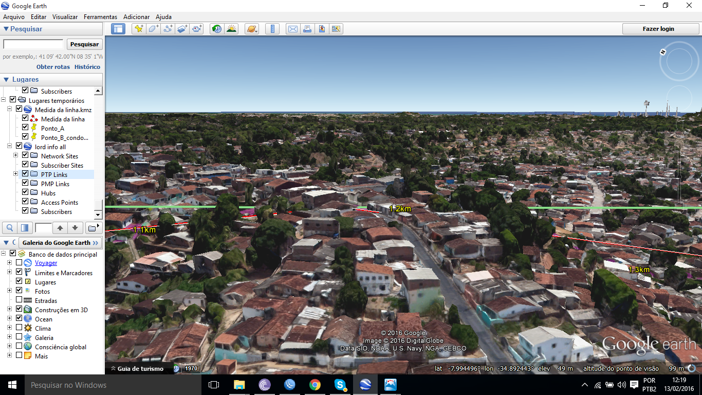

    com base nas coordenadas que vc passou, observei que tem uma elevação do terreno no lugar, o que pode prejudicar e muito um ptp em 5.8Ghz.Clique na imagem para uma versão maior
Nome:	         Captura de tela 2016-02-13 12.39.44.png
Visualizações:	197
Tamanho: 	99,5 KB
ID:      	62704Clique na imagem para uma versão maior
Nome:	         Captura de tela 2016-02-13 12.08.05.png
Visualizações:	297
Tamanho: 	981,9 KB
ID:      	62705Clique na imagem para uma versão maior
Nome:	         Captura de tela 2016-02-13 12.16.53.png
Visualizações:	281
Tamanho: 	1.007,2 KB
ID:      	62706Clique na imagem para uma versão maior
Nome:	         Captura de tela 2016-02-13 12.17.27.png
Visualizações:	297
Tamanho: 	1,24 MB
ID:      	62707Clique na imagem para uma versão maior
Nome:	         Captura de tela 2016-02-13 12.19.02.png
Visualizações:	261
Tamanho: 	1,18 MB

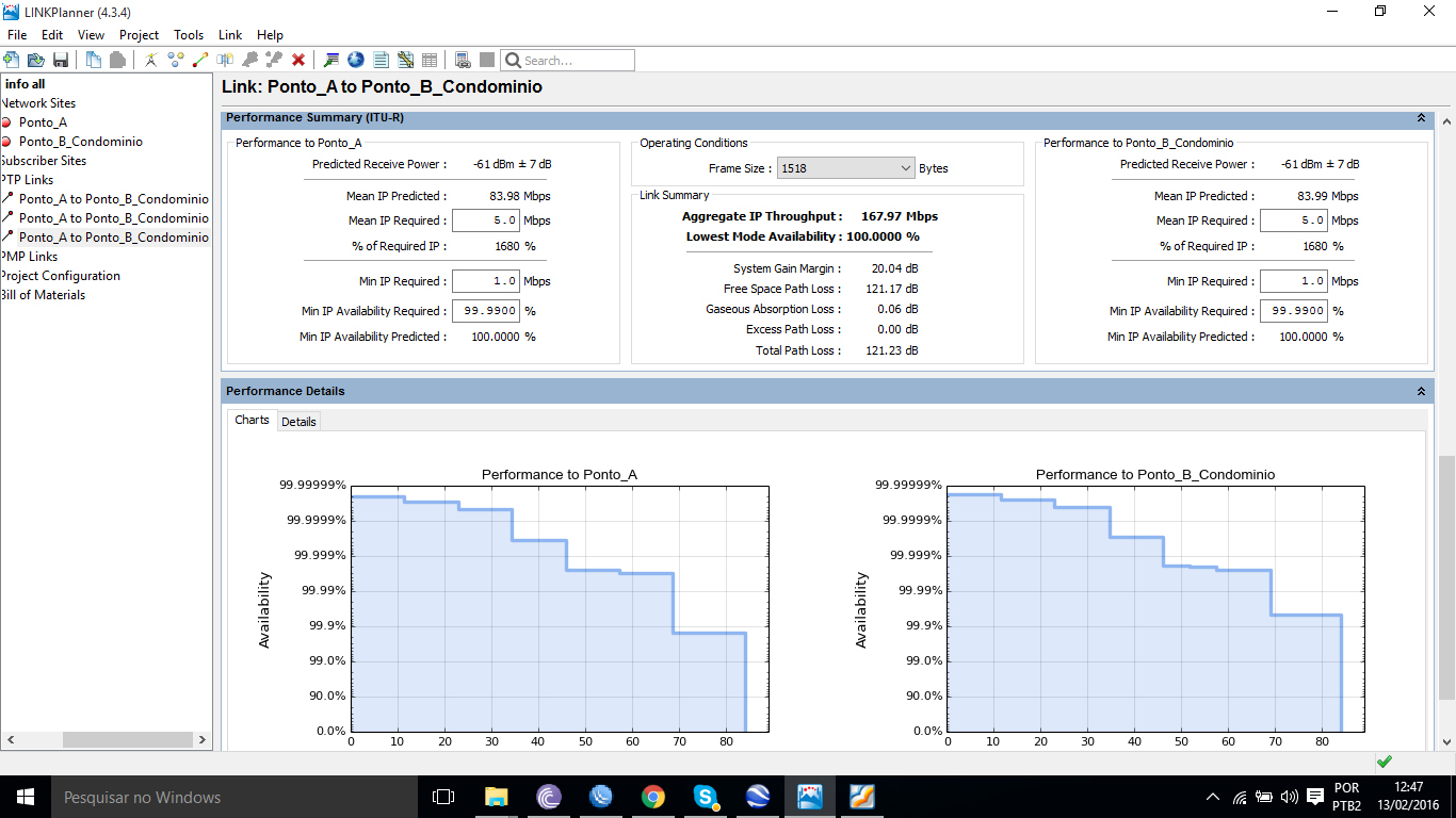

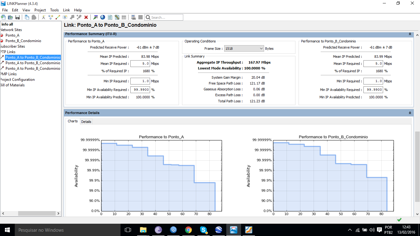

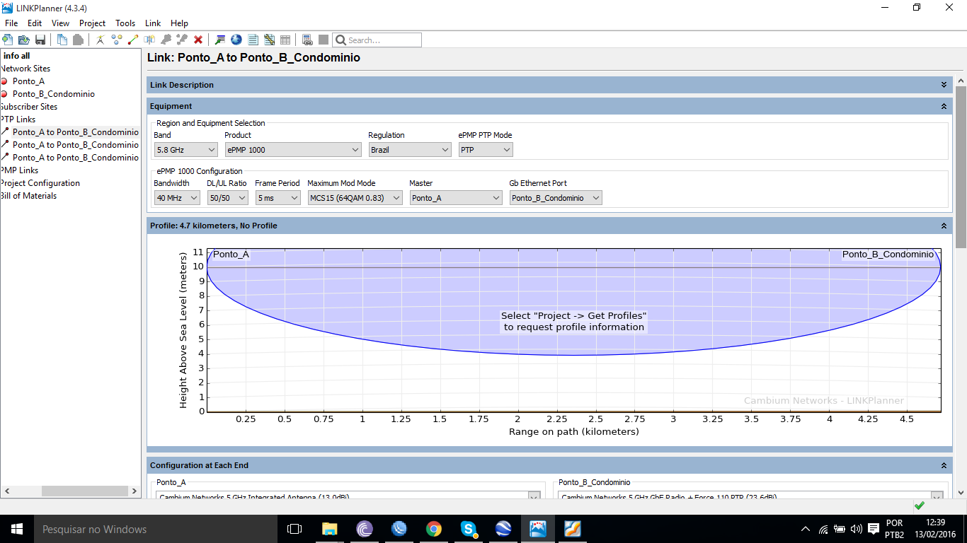

    Esta são imagens com altura de 10Mt, e seria usada uma antena epmp 1000 da cambium.
Nome:	         Captura de tela 2016-02-13 12.43.58.png
Visualizações:	207
Tamanho: 	78,7 KB

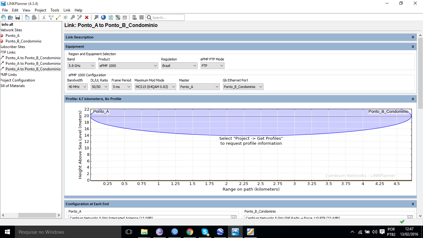

    Já com 20Mt de altura nas duas pontas.
Nome:	         Captura de tela 2016-02-13 12.47.11.png
Visualizações:	278
Tamanho: 	94,7 KB
ID:      	62710Clique na imagem para uma versão maior
Nome:	         Captura de tela 2016-02-13 12.47.27.png
Visualizações:	246
Tamanho: 	78,7 KB
ID:      	62711Clique na imagem para uma versão maior
Nome:	         20Mt.png
Visualizações:	231
Tamanho: 	1,09 MB
    Estes gráficos são base para ser utilizado nos rádios cambium, com o devido dimensionamento entendo o cenário, pode ser utilizado outros rádios, mas não significa que terá as mesmas taxas no ambiente de produção. É apenas uma referencia.

    ola amigos . acaba de chegar um par de powerbeam 5ac 400. mas notei que tem uma casa frazendo barreira e como os meus recursos estao no vermelho estou pensando em comprar mais um par de nanobeam 5ac 19db para completar de onde esta fazendo barreira na imagem numero 4 dar pra ver fica a apenas 1,2km de distancia
