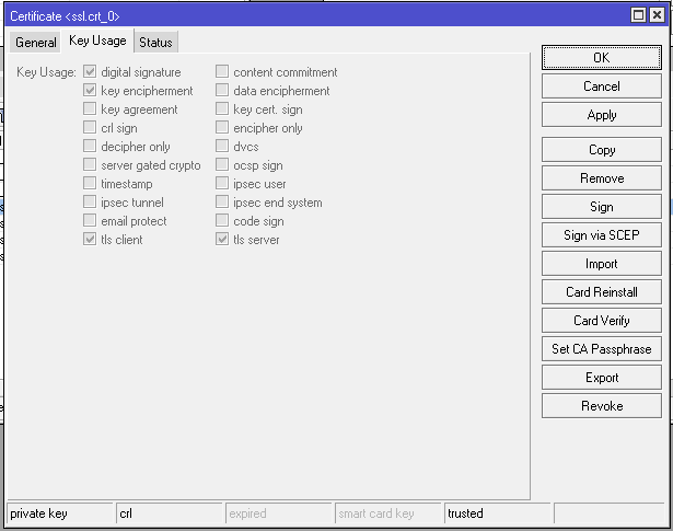

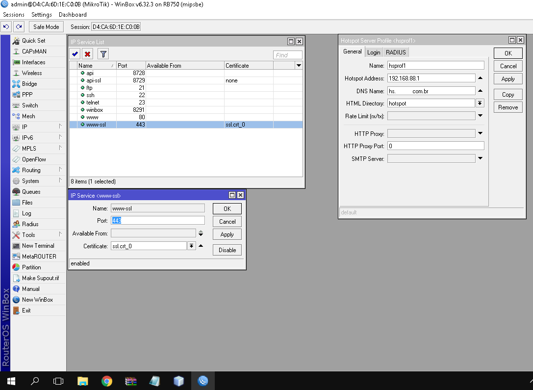

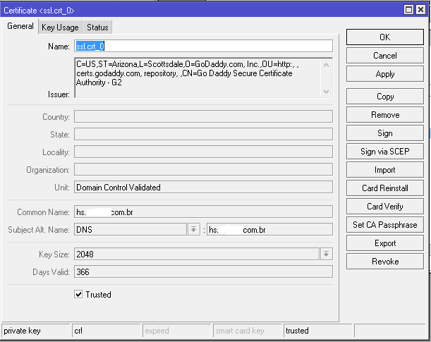

    Então eu aproveitei uma promoção do Go Daddy, Certificado por R$ 13,90. Imaginando que o certificado é para o domínio e não para o IP, fiz tudo o procedimento configurando no meu servidor (ex.: hs.meudominio.com) depois copiei os arquivos para o Mikrotik, também com o domínio hs.meudominio.com, e claro apaguei o subdominio do meu servidor. Mas não deu certo, bloqueia a navegação no site com HTTPS.
    Então eu pergunto, como consigo instalar um certificado assinando pela Go Daddy ou qualquer outra empresa no meu Mikrotik?

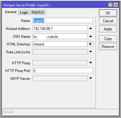

    Tem tempo que não trabalho com Hotspos mais se não me engano para resolver este problema você apenas precisa Apenas setar um nome em DNS name que já resolve este problema.
    att,
    wanderson Costa
    Consultoria e projetos wireless
    [email protected] /Skype: wanderson_costa2012
    Padrão Re: Hotspot com certificado digital
    Já esta setado...

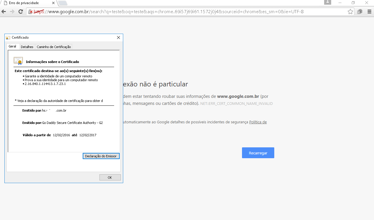

    Fiz um certificado free (https://buy.wosign.com/free/) e também não entra
    A msg de erro é a mesma que da quando uso o certificado assinado pela Go Daddy
    Sua conexão não é particular
    Invasores podem estar tentando roubar suas informações de www.google.com.br (por exemplo, senhas, mensagens ou cartões de crédito).
    NET::ERR_CERT_COMMON_NAME_INVALID

    Não há como solucionar esse "problema", não importa o que façam. Não é um erro no sistema da MikroTik, é somente o SSL/TLS funcionando como deveria.
    Basicamente, quando um usuário não autenticado tenta navegar, a RB vai redirecioná-lo (com dst-nat) para o servidor web que contém os arquivos do hotspot (e só então o usuário é redirecionado, por meio de recursos do HTTP, para a página de login). Nesse momento, a RB responderá pelo domínio redirecionado, mas há um problema: você não é dono de nenhum desses domínios (google.com.br, facebook.com, youtube.com, etc.), então você não tem um certificado SSL/TLS para ele e nem pode obter um, porque apenas o dono do domínio pode fazê-lo.
    O certificado SSL/TLS que você precisa não é para o domínio do hotspot, se usar, é para o domínio redirecionado. Essa configuração de autenticação HTTPS do hotspot serve apenas para criptografar os dados de login e senha inseridos, evitando alguém obtê-los por sniffing.
    Até há uma solução para esse "problema", mas é impossível: você precisaria de um certificado SSL/TLS wildcard, válido para todos domínios na Internet. É claro que você nunca vai obter um, pois seria uma falha de segurança catastrófica para toda a Internet, nenhuma empresa emite isso (talvez a NSA ou outros órgãos de segurança do tipo tenham algum, para fins de espionagem).
    Eu comprei o certificado da Go Daddy...
    O Chrome Bloqueia o redirecionamento para a tela de login, o Edger da a opção de salvar o certificado em alguma lista (não lembro o que dizia na msg) e funciona.
    Mas pelo que TsouzaR falou, não tem solução.

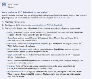

    Compra um roteador que faça essa autenticação de hotspot via facebook que já vem pronto, se for um projeto que não tem necessidade de muita performance, tem um modelo da intelbras que jah vem pronto custa menos de 300,00, caso contrario tem outros mais robustos que fazem, como o ruckus (veja na img os modelos disponíveis)
    Olha como funciona:
    https://www.facebook.com/business/facebook-wifi.
