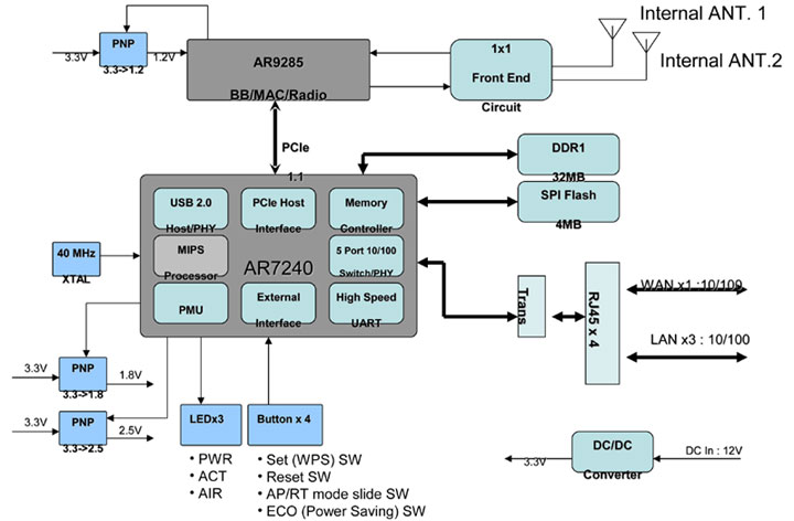

    No caso do Bullet 2HP, acho que é um Atheros AR2313, não achei imagem do diagrama de blocos dele mas só pra entender serve o do chipset do Bullet M2 (Muito mais novo):

    A parte que queima no PHY é bem pequena no chipset, os outros setores ocupam espaço maior e até usam mais pinos.

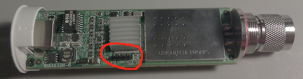

    Seria trocar o chipset.
    Acho que é AR2313 no Bullet2 HP.
    (Se for M2 HP, é produto 100% diferente)
    É o que fica debaixo do dissipador de calor, acima do conector marcado:

    Se pelo menos no pc o cabo de rede fosse reconhecido, que seja a 10M, eu diria que usar esse conector de 4 pinos pra enviar o firmware via serial TTL, usando adaptador tipo
    http://produto.mercadolivre.com.br/M...232-pl2303-_JM
    Mas se a rede tá mortinha da Silva, dá pra dar quase certeza absoluta de chipset com ethernet queimada.
    Tendo habilidade com solda desse tipo de componente, é só trocar:
