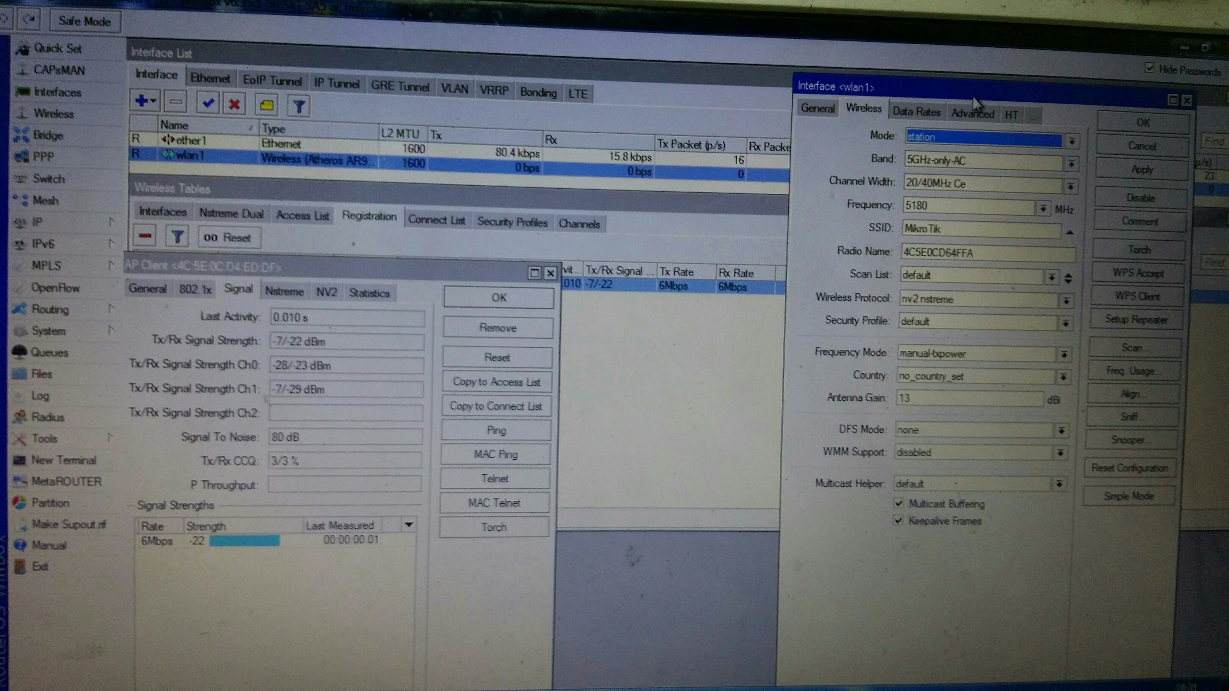

    To com um problema aqui que nao consigo subir o CCQ acima de 4% ... jah testei vários canais e nada
    Padrão Re: Link SXT Ac 13 DBI 3Km
    CCQ de 4% e a conexão não cai?
    É em AC? Passa nível de sinal, ruído e cia. AC é mais fresco que N, talvez com sinal ruim tipo -75dBm nalgum dos 2 chains ele se embanane a ponto de manter conexão ativa mesmo com CCQ tão ruim.
    (E firmware nessa horas é bom trocar, por um mais velho ou mais novo, sabe-se lá que bugs cada firmware novo trás)
    Poxa jah atualizei pra ultima versão ... Em qualquer modulação ... Não cai ... E não melhora ... Não sei se estou errando alguma configuracao
    Enviado via SM-A500M usando UnderLinux App
    Mand print das config's e dos status de conexão.
    Nem sabia que era possível existir um CCQ tão baixo.
    Poxa amigão eu retirei elas pra confeccionar um Shield ... E quando ela subir de novo eu posto aqui.

Nome:	         1463175020254.jpg
Visualizações:	327
Tamanho: 	1,03 MB

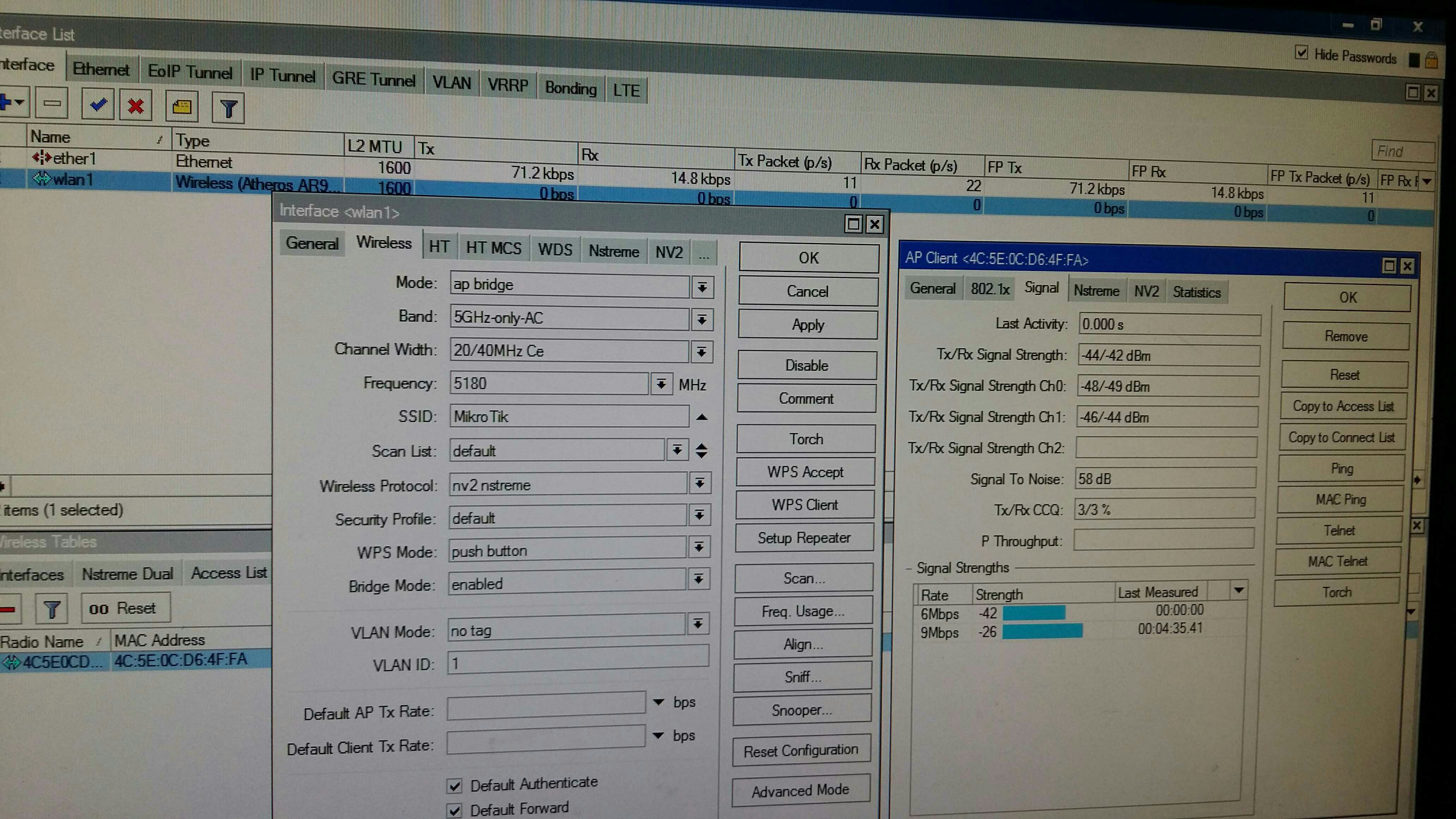

Nome:	         1463175106586.jpg
Visualizações:	214
Tamanho: 	665,4 KB

    Uma de frente pra outra ou distante independente do sinal o ccq não passa de 3% ... Jah fui na loja e troquei ... Não sei mais o q fazer
    Ja trocou o firmware? Deve ter algum bug ai? Como esta o data rate e mcs?
    Resolvi. O que acontece eh que quando vc fecha o link o ccq fica em stand by ... Só sobe quando vc realiza o teste de banda ... Não se isso eh um Bug .. Mas tomei uma surra pra descobrir isso. Fiz varias combinações e descobri que ela não passa mais que 200 Mega em Half ... Por causa do seu processamento ... E jah Vi gente aqui no forum dizendo que jah passou 400 mega nela ... Kkkkk
    Esse data rate de 6M também aparece quando não tem tráfego de pacotes do usuário. 6M é o data rate do preambulo, basicamente SSID e dados de sincronia pra manter a conexão em pé.
    A hora do tráfego é a hora do vamos ver. Mas... essa pra mim é nova, a RB922 com AC fica mostrando CCQ igual produtos N, coisa tipo 96-99% mesmo quando não tem tráfego (O data rate cai pra 6M mas não exibe CCQ baixo, nem deixa o pass throughput em branco).
    Eu fiquei surpreso TB ... Pois o Data rate fica em 6M e o CCQ em 3% ... Descobri que só sofre alteração quando se faz o teste de banda ... Duas semanas de surra pra aprender isso.

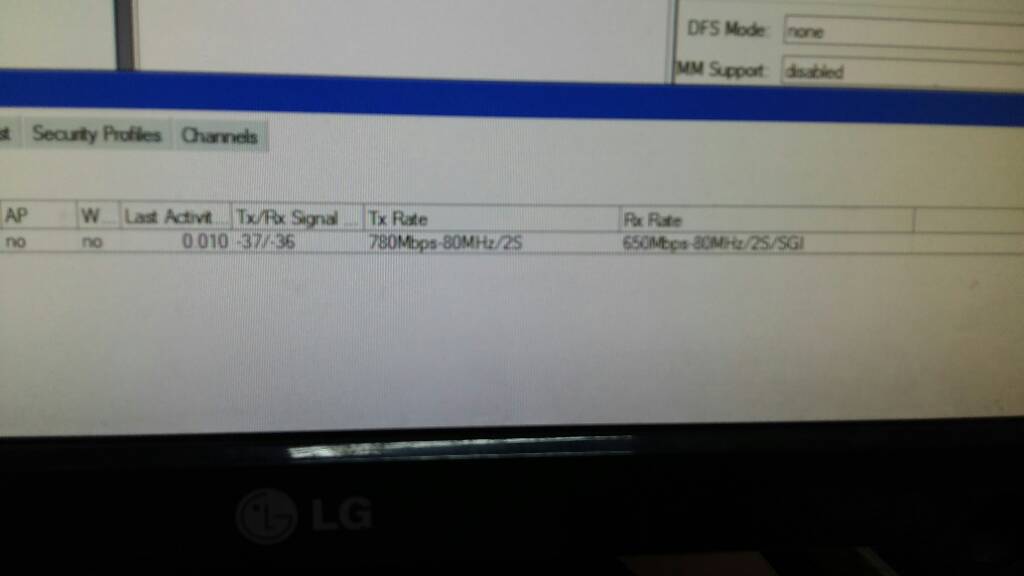

    Fiquei muito bolado pq perdi duas semanas pra perceber isso ... Hoje por acaso fiz o teste e o CCQ subiu na hora ... E o data rate TB. Clique na imagem para uma versão maior
