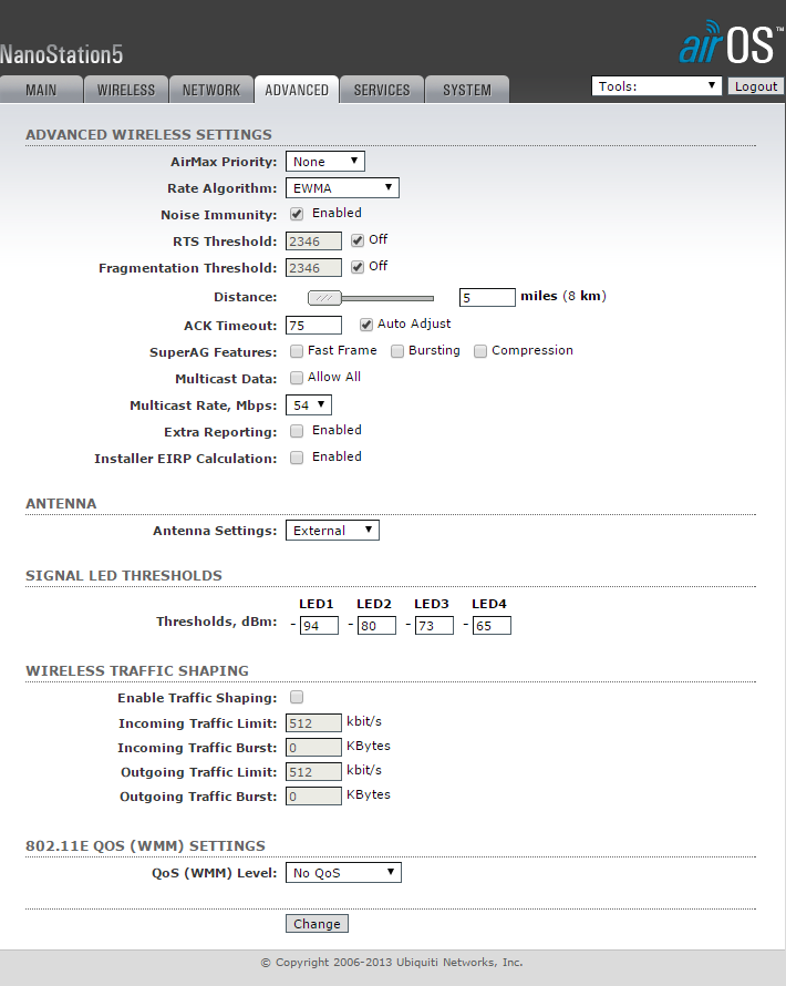

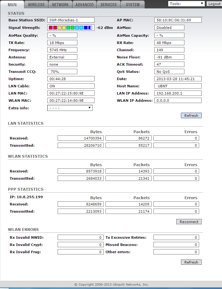

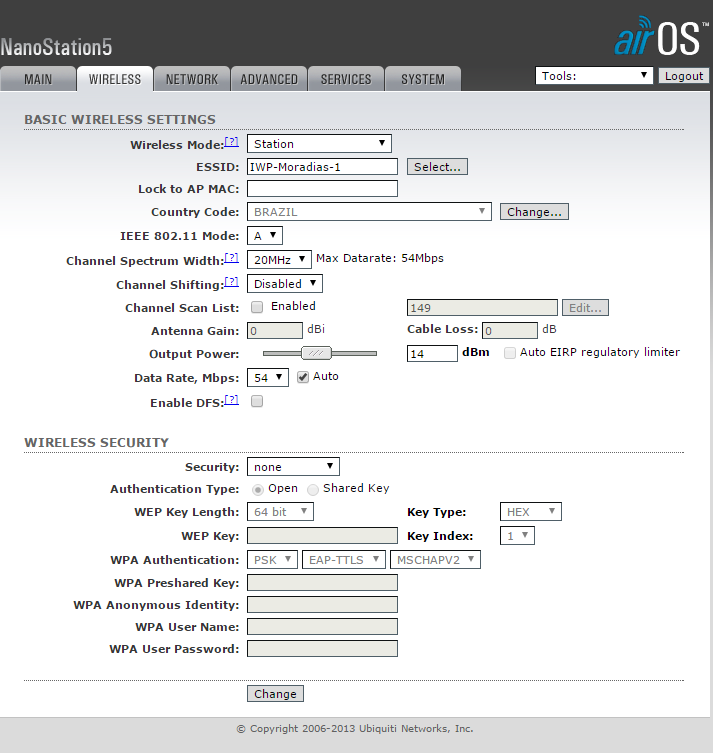

    Boa tarde, sou novo no forum, preciso de ajuda pois tenho uma antena Nanostation5 5.8ghz, apontada para um provedor de internet via radio, estou pedindo ajuda aqui pois lá no provedor não conseguiram solucionar meu problema e disseram que os equipamentos deles está tudo normal pois eles tem outros clientes, minha antena ficava conectada a -67~-69, ccq 70 ~ 95 % não conseguia navegar ficava muito lenta a internet tenho um plano de 5mb e não passava de 1mb então após algumas pesquisas resolvi por conta comprar uma antena aquarios mini parabolica 40cm 5.8ghz 25dbi e conectar na Nanostation 5 ai consegui um sinal de -59 a -62 estou a uma distância de 1km da torre e a antena esta a 10mt de altura e estaiada na minha casa porém minha navegação está super lenta não sei mais o que fazer segue minha configuração da antena:
Nome:	         advanced.png
Visualizações:	332
Tamanho: 	54,5 KB
ID:      	63621Clique na imagem para uma versão maior
Nome:	         main.png
Visualizações:	318
Tamanho: 	59,7 KB
ID:      	63622Clique na imagem para uma versão maior
Nome:	         wiriles.png
Visualizações:	322
Tamanho: 	52,5 KB

    Testa na aba Wireless colocar o Data Rate, Mbps, em 18M e DESMARCAR a caixa automatic do lado. E aumenta a potência de 14 pra 18dBm.

    Digo pra verificar isso porque você tem na estatística no print cerca de 8,2 a 8,5MB recebidos no PPP (discador) e na parte de wifi, mas na lan (Rede interna) tem 28MB transmitidos! Oras, o que wifi recebe ele transmite pra lan. Se a lan tem tanto tráfego (14 e 28MB de RX e TX) isso me diz que você tem MUITO trafego nessa ethernet, seja por malwares, ou por inutilidades tipo antivirus, Windows Update, essas firulas inúteis que geram tráfego aos montes na rede e podem atrapalhar a navegação já que ocupam espaço na lan. O ping com pacote grande demonstraria se tem problema até a CPE, vai que o gargalo é nesse trecho e não entre CPE e provedor.
