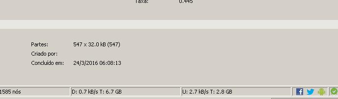

    Torrent quebra o arquivo em partes de, digamos 16kB a 4MB, no uTorrent isso fica na aba INFO de cada arquivo. Aqui um:
Nome:	         imagem.JPG
Visualizações:	342
Tamanho: 	12,3 KB
    Pra fazer um download de uma dessas partes de 16kB uma conexão de 3Mbps leva 0,04 segundos (Ou, faz 23 downloads dele por segundo, 16kB são 128kb, 3000kbps/128kb = ~23), se ele fizesse o pedido de um por um, em série, assim seria. Mas... ficar pedindo novos arquivos demora, como VOCÊ disse pro software (Quem deixa software no default é responsável pela configuração igual) que ele pode fazer até 200 conexões simultâneas, então ele prefere fazer isso, ao invés de 1 conexões por vez, que demora alguns instantes pra ser completada, ele vai fazendo centenas de conexões simultâneas com o MESMO usuário remoto ou com vários usuários.

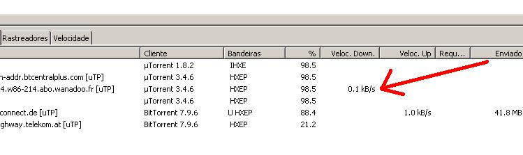

    Aqui um exemplo, um arquivo que já baixei completo, então não teria motivo nenhum pra fazer mais download dele. Mas o uTorrent exibe as vezes pequenos tráfegos do download:
Nome:	         dl.JPG
Visualizações:	374
Tamanho: 	26,4 KB
    E isso na verdade é requisição desse cliente chegando (Perguntando que partes do arquivo eu tenho, essas coisas), como é dado CHEGANDO ele exibe como download, na prática não há download de ARQUIVO NOVO, mas isso é uma conexão extra feita, é um pacote de uns 100 ou 200 bytes chegando, e talvez um de 800 ou 1000B saindo. CADA arquivo meu dá isso a cada 8 ou 10 segundos em média, se tiver 100 arquivos serão pelo menos 10 arquivos trocando dados com outros usuário SEM fazer download ou upload de conteúdo dos arquivos! Essa lista aí na verdade é feita com dados trocados com esses usuários, são 6 pares dados como ativos, pra ver se estão ativos o uTorrent PERGUNTA (Manda um pacote, recebe outro) a cada X segundos.
