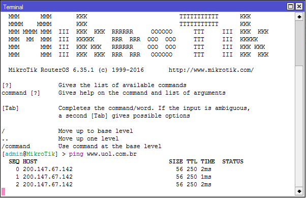

    Estou a dias tentando configurar minha fibra da vivo no meu roteador MK e não estou conseguindo.
    Recebi da vivo um modem blu-castle e gostaria de remover o roteador que eles me deixaram, colocando em seu lugar um MK RB951G-2HnD.
    Pesquisando na internet vi que a vivo utiliza uma vlan10 para realizar a conexão.
    Cheguei até a tentar criar essa vlan10 no MK por meio de conexão pppoe e consegui pingar no terminal um ip externo, porém não estou conseguindo passar para as portas ethernet e wlan essa conexão.

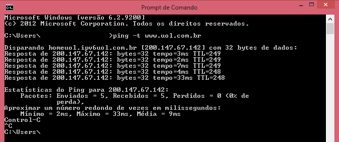

    Bom dia Pessoal.
    Seguindo os passos do TsouzaR consegui realizar a conexão com a internet nos computadores da rede.
    Estava quase tudo certo, apenas faltava trocar o masquerade que estava na ether1 para a conexão pppoe.
    Além desta configuração básica para realizar a conexão, existem outros ajustes que devo fazer para otimizar a conexão fibra? Ex: devo mexer no MTU ou criar alguma outra regra no MK?
