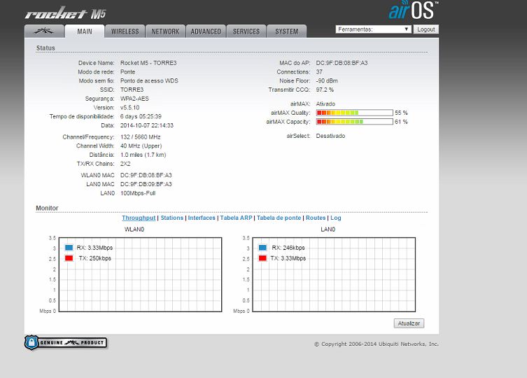

    Pessoal tenho uma setorial rocket M5 90 graus e nela esta pendurado 37 clientes, e por tras dela tem um mk que gerencia os ppoes com regras de acesso, porem é liberado 30mb por 30mb para cada cliente, pois é um link para um condomínio.
    alguns clientes tem mb passante bom, outros passam apenas muito upload e pouco download. o que faco para melhorar e resolver isso ?
Nome:	         1.JPG
Visualizações:	321
Tamanho: 	56,5 KB
    Qualquer coisa mando mais fotos do que precisar

    Up bom e down ruim ou vice versa é possivel problema de sinal... Exemplo: um cliente com sinal recebido bom tem down bom, mas se o sinal que é enviado é ruim o upload fica ruim devido a modulação do MCS que é feita baseada na intesidade do sinal... Teria que tirar um print da aba de conexões....
    Outra amigo... 30Mbps x 37 clientes dá +~-~1 gbps... Se 5 clientes estiverem full a 30mbps já gargalou!!! Rocket não é pra isso ai nao... Dá no máximo 150Mbps ....
    Dependendo do MK que vc tá usando nem ele aguenta isso aí

    Padrão Re: Duvida
    Amigo... Em uma olhada rápida aqui via celular... Percebi que seus clientes estão todos em um raio de 1km e a espantosa maioria com sinal acima de -70.. Tem até -85 aí.. (Sinal pra acima de20km).. Em 1km era pra todos estarem aí no maximo a -60... O que me parece aí é que o fresnel desse teu projeto tá zuadíssimo...
    Você falou que e condomínio... São casas? Prédios? Blocos?
    Quais os equipamentos nos clientes?
    Todos tem visada?

    Bom dia,
    É um condomínio cheio de casa, sim muitas arvores na zona fresnel, os equipamentos nos clientes são todos nano loco m5, a maioria tem visada mas tem algumas arvores atrapalhando alguns.
