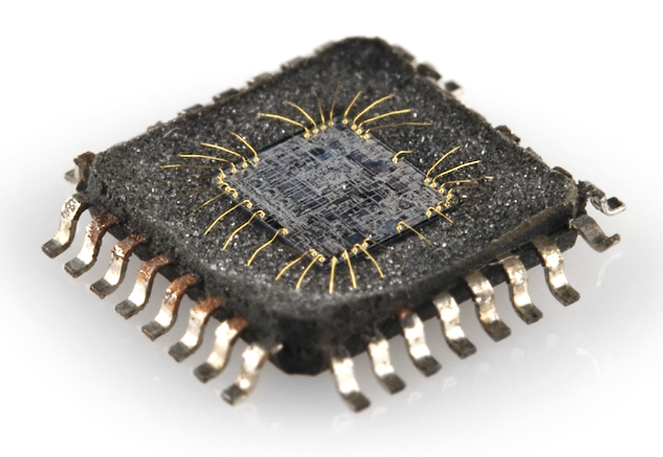

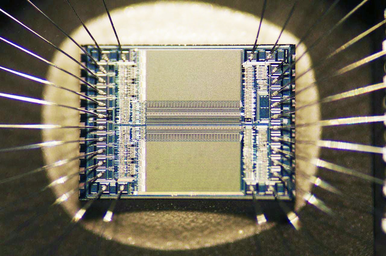

    E nenhum componente é feito pra operar o tempo todo quente. Alias, operar quente eles operam bem, o problema é que quando quentes eles ficam mais suscetíveis a queima por indução de alta tensão na antena caso um raio caia por perto. É tipo um vidro gelado, tipo a 5°C, quebra muuuuuuuito mais fácil que se estiver a 50°C (Mas só o vidro é assim, no caso dos circuitos integrados o problema é com os microfilamentos de cobre por dentro, são tão finos que perdem dureza acima de certa temperatura.
    Se pegar um circuito integrado, e for abrindo, e aumentando no microscópio, você terá
Nome:	         51c0d009ce395feb33000000.jpg
Visualizações:	373
Tamanho: 	243,6 KB
ID:      	63843 Clique na imagem para uma versão maior
Nome:	         maxresdefault.jpg
Visualizações:	281
Tamanho: 	195,3 KB
ID:      	63844 Clique na imagem para uma versão maior

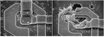

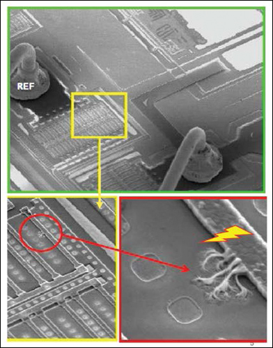

    E como são "filamentos" e "trilhas" e nanometros de tamanho (Cabelo tem 100 MIL nanometros), uma alta tensão induzida quando esse material está quente rompe algumas, ou só rompe ou rompe e move o material metálico pra outra trilha dando curto, algo tipo:
Nome:	         SEMESDPhotos.jpg
Visualizações:	591
Tamanho: 	11,2 KB
    ou
Nome:	         4491Fig02b.jpg
Visualizações:	412
Tamanho: 	107,5 KB
    Se o componente estiver frio, o material metálico tem dureza maior, e a mesa descarga não cria danos.
Visualizações:	373
Tamanho: 	243,6 KB
Visualizações:	281
Tamanho: 	195,3 KB
Visualizações:	444
Tamanho: 	187,9 KB
Visualizações:	591
Tamanho: 	11,2 KB
    ou
Visualizações:	412
Tamanho: 	107,5 KB
