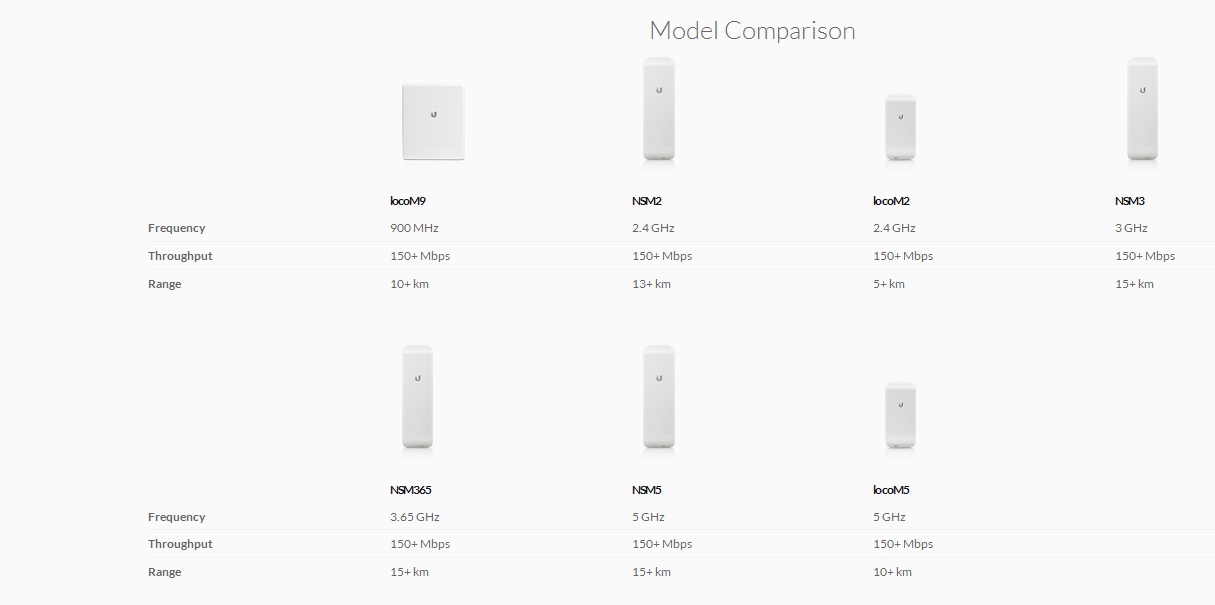

    Padrão Re: Mikrotik Rb 5HN
    O Nanostation e o Nanostation Loco, sem M no nome, tem antena de polarização dupla mas só usam 1 por vez, porque B/G não faz mimo.
    Os TPLink TL-WA5210G e 7510G também tem antena de polarização dupla, mas usam 1 por vez, não fazem mimo.
    Todos os NS M, Loco ou não, M2 ou M5, tem a antena de pol. dupla mas tem 2 chains de fato, 2 amplificadores separados e tal, de fato usam os 2 ao mesmo tempo, fazem MIMO de fato (2T2R, digamos).
    Não sei porque a Ubiquiti põe o throughput de "mais de 150Mbps" em todos, porque pra conseguir 90Mbps half num NS Loco M é sofrido:
Nome:	         ns.jpg
Visualizações:	206
Tamanho: 	45,7 KB
    Isso é do:
    https://www.ubnt.com/airmax/nanostationm/
    Nota que isso é throughput, o data rate maximo seria 300Mbps em todos, mas parece que o firmware poderia liberar 60MHz se quisesse, então falar em data rate não serve pra nada (Só pra enganar consumidor, que compra roteador de 450Mbps porque a internet de 2Mbps dele está lenta em casa).
