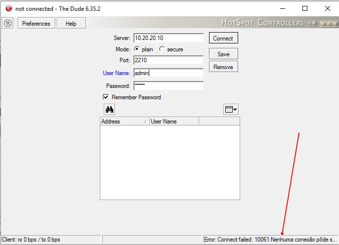

  1. Pessoal tenho tentado usar o Dude na sua ultima versão 6.35.2 mais em sucesso. Alguém que usa poderia dar um help?Na versão 3.6 autenticar certinho sem problemas.
Nome:	         dude.jpg
Visualizações:	140
Tamanho: 	51,9 KB
  2. muda pra secure..
  3. Por acaso ele está habilitado ?
  4. o dude na versao 6.x tem q ser ativado via terminal no mk
    va em new terminal e execute o comando
    /dude setenable=yes
    e depois
    /dude print
    e verefique se ira aparecer runing
  5. Radar,
    Não tenho o dude servidor instalado na RB mesmo assim tenho que habilitar??
