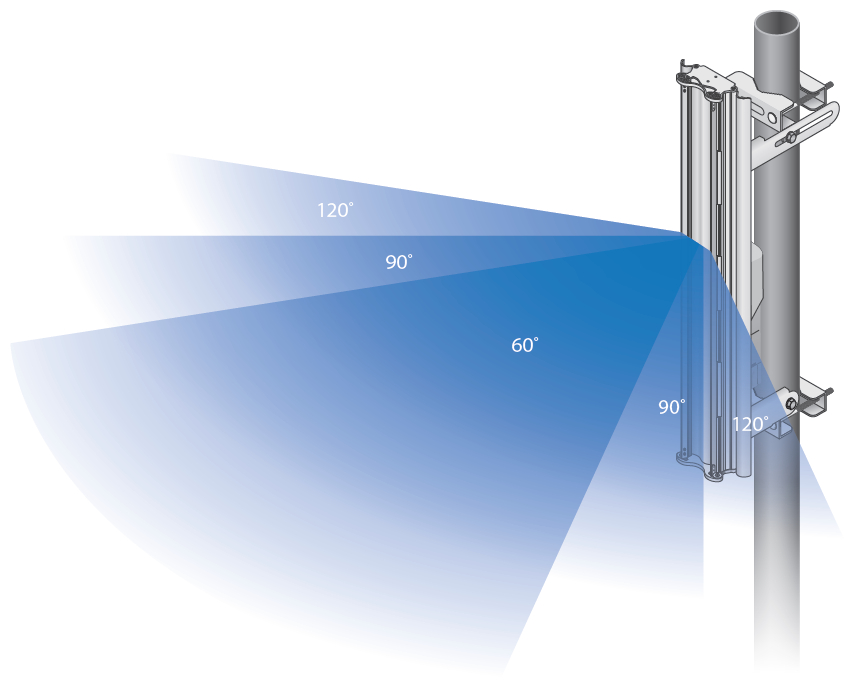

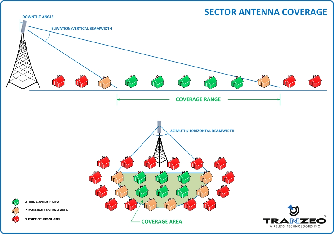

    A antena tem um angulo lateral, e um angulo vertical onde ela emite, se colocar uma setorial numa torre fica digamos assim:
Nome:	         sector_coveragea.jpg
Visualizações:	445
Tamanho: 	273,4 KB

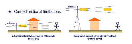

    E não adianta colocar antena omnidirecional, ela emite pros lados, não pra baixo, se colocar alto demais ou baixo demais terá problemas igual.
Nome:	         omni.jpg
Visualizações:	405
Tamanho: 	20,1 KB

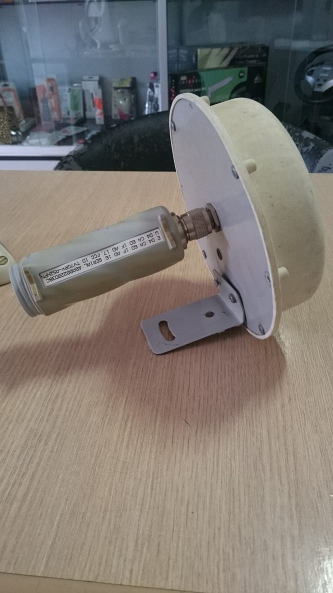

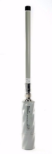

    Alias, os Groove 52hpn level4 que são vendidos direitinho, sem contrabando (trazendo mumba sem coletar nem um pingo de imposto), vem com uma omni de 6dBi:
Nome:	         mikrotik-routerboard-groove-a-52hpn-nivel-4-64mb-com-omni-897911-MLB20657542766_042016-O.jpg
Visualizações:	890
Tamanho: 	8,4 KB

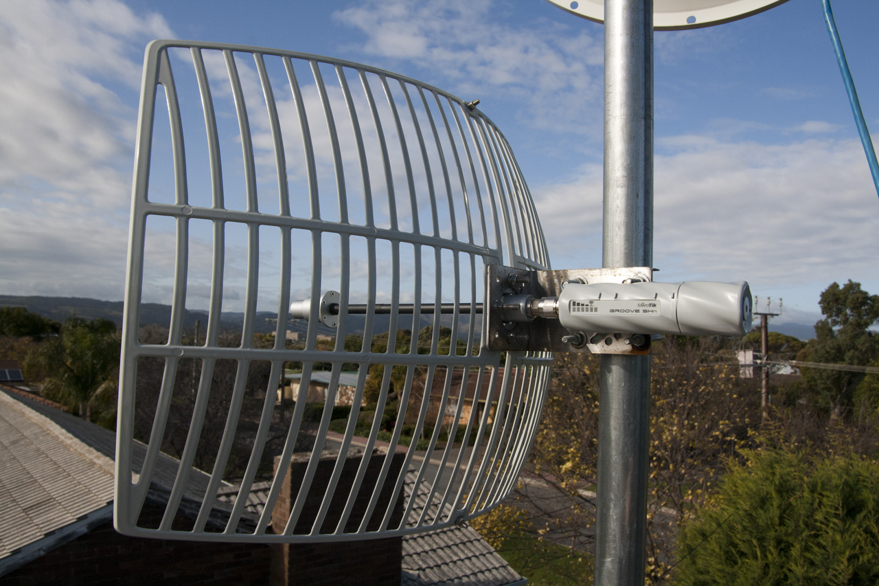

    Nos clientes, com Groove level3 (Que só serve pra PTP ou pra cliente de PTMP) você encaixa eles em alguma antena direcional, seja disco, grade
Nome:	         GrooveInstall1-SizingItUp.jpg
Visualizações:	1082
Tamanho: 	376,6 KB

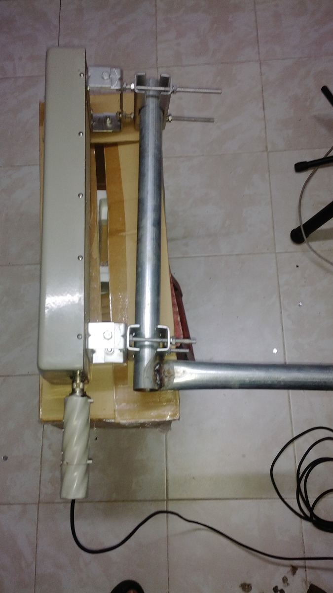

    ou um painel barato tipo:
Nome:	         mikrotik-groove-52hpn-setorial-aquario-12dbi-867611-MLB20625704752_032016-F.jpg
Visualizações:	885
Tamanho: 	131,2 KB
