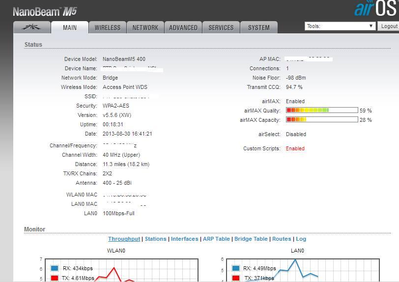

    Tem que atualizar pra versao 6 que eh beta. Nessa versão
    As antenas ficam com isso "Custom Scripts:Enabled" que fica abaixo do " airSelect: " na pagina" MAIN " enfim quando atualizadas abre a opção para remover o script.
    Padrão Re: Reset em massa equipamentos UBNT
Nome:	         JE3MQE4LRQJM.jpg
Visualizações:	656
Tamanho: 	52,8 KB
