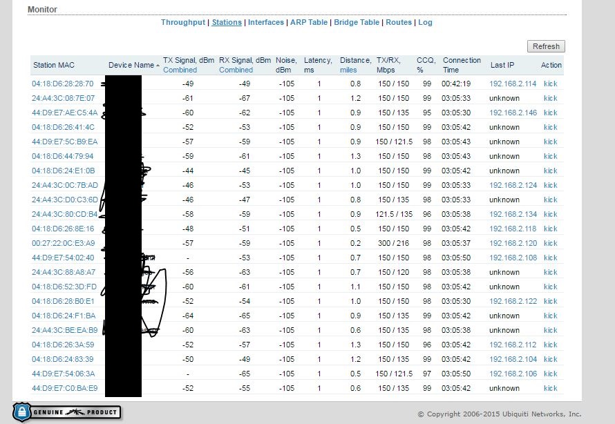

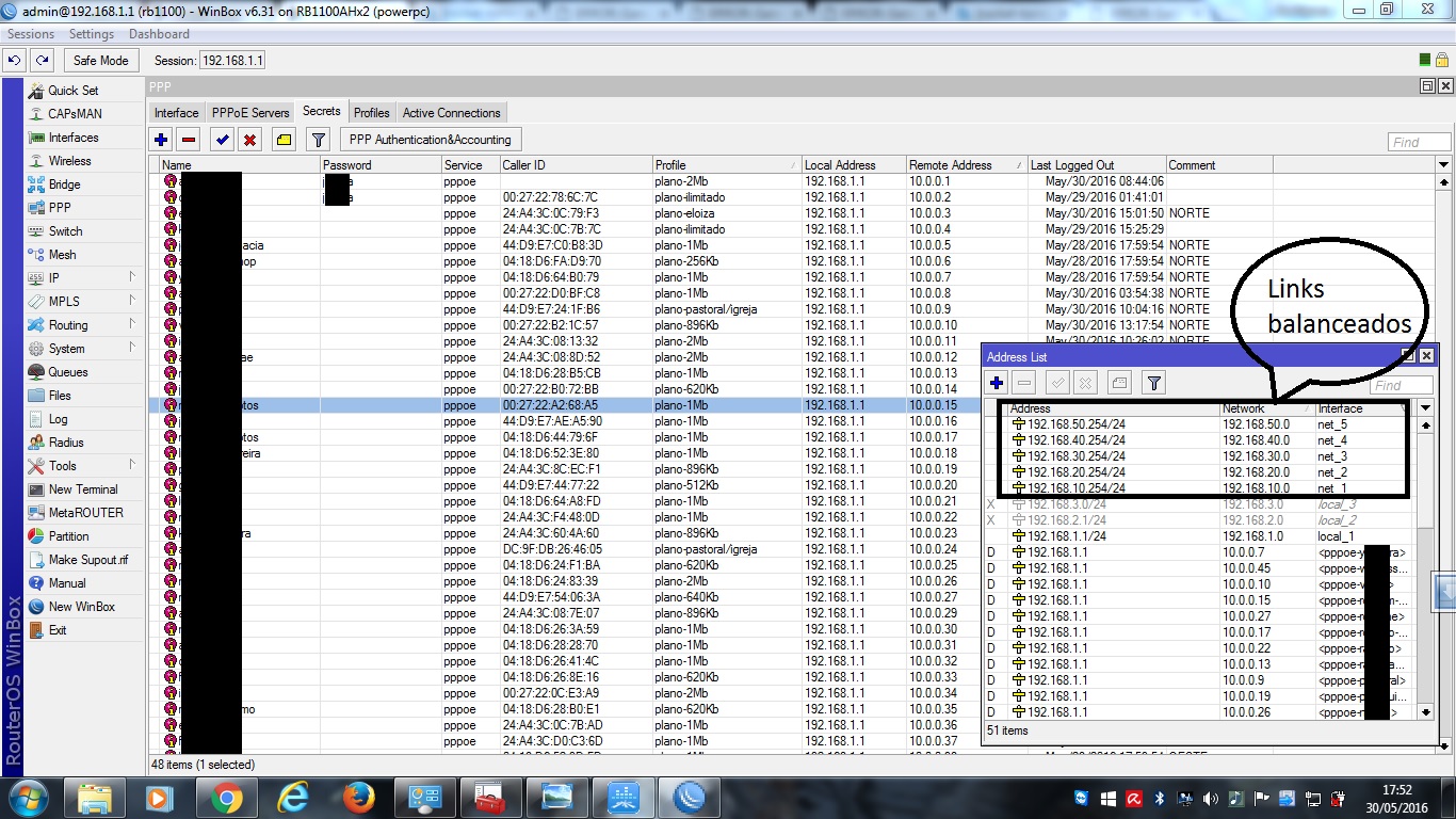

    Tenho 1 RB Mikrotik (IP:192.168.1.1) com balanceamento de 5 links, na interface local de saída tenho 1 RocketM5 em bridge (IP: 192.168.1.3), e meus clientes usam AirGridsM5 autenticando via PPPoE (remote adress:10.0.0.0/24) que é gerenciado pela RB.

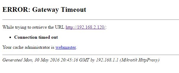

    Eu coloquei em Fallback IP de cada AirGrid cliente, IP's de 192.168.2.101 em diante, e oque eu pretendo é ter acesso a todas as antenas clientes, por exemplo, eu sou um cliente comum também conectado via pppoe igual os outros com o FallbackIP 192.168.2.110, e pretendo acessar a AirGrid de outro cliente cujo FallbackIP é 192.168.2.120. Mas dá errado, e aparece a famosa página
    ERROR: Gateway Timeout do mikrotik.
    Também há a range de IP's, na qual eu determino cada IP para cada usuário pppoe na aba Secrets em PPP. Que é o remote adress, e vai de 10.0.0.1 até 10.0.0.254.
    E esse usuário de FallbackIP 192.168.2.120 que desejo acessar possui o remote adress 10.0.0.120 (ou qualquer outro ip nessa mesma faixa), e quando tento acessar pelo remote adress aparece a mesma página 'ERROR: Gateway Timeout', e não conseguindo acesso à Airgrid desse cliente.

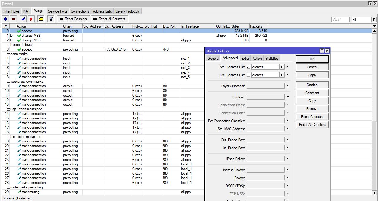

    deve ser por causa das marcações do balance, coloca essas regras em new terminal, e a regra que gerar em mangle deixa acima das outras e testa.
    Código :

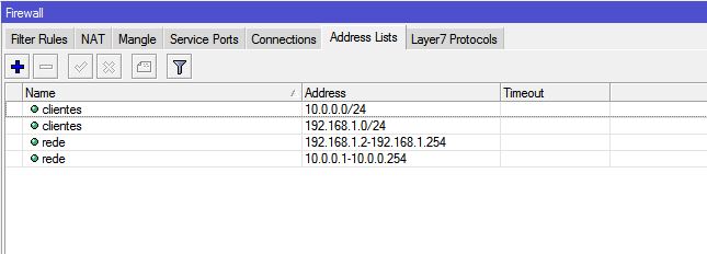

    /ip firewall address-list
    add address=10.0.0.0/24 list=clientes
    add address=192.168.1.0/24 list=clientes
    /ip firewall mangle
    add chain=prerouting dst-address-list=clientes src-address-list=clientes

    Continua aparecendo o 'ERROR: Gateway timeout' da RB.
    Mesmo colocando a regra do mangle em primeiro lugar.
