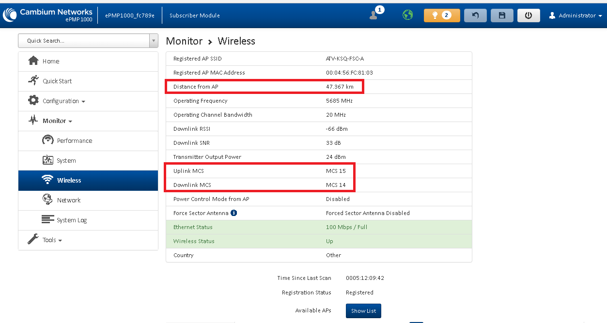

    Padrão Re: Cambium EPMP Para ptp...Tá certo esse comportamento?
    esse é um enlace de ePMP Force 200.
    Fornecimento do equipamento e de todo o suporte do @Zucchi.
    100 Mb agregado. aparentemente limitado pelas portas fast em ambos os lados do enlace.
    logo logo os Cisco 2950 vão dar lugar a dois Datacom EDD com porta GB.
    Por hora...é isso. Nao baixa pra MCS 13 nunca...fica oscilando de 15 a 14 somente!!
