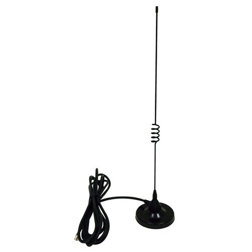

    Rubem, a colinear que você se refere é essa?
    http://www.digdice.com/wp-content/up...i-10-db-i1.jpg
    E a antena com duto que você diz ser melhor é uma que internamente só tem um tipo duto/caninho sem nenhuma espira?
    Padrão Re: Novo Roteador TPlink
    Isso, essa antena aí é uma colinear típica.
    Já abriu uma antena de 2dBi né? É fácil desencaixar aquela tampa plástica. Aquela antena tem só um talo de fio, acho que uns 3cm. Aquilo é um monopolo, com 1/4 ou 1/8 do tamanho da onda.

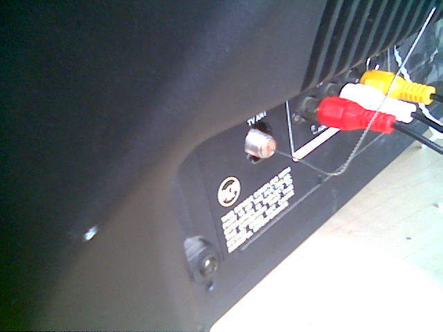

    Qual a diferença de uma antena de 2dBi barata, pra essa gambiarra aqui?

    Acho que a eficiência com que elas captam o sinal.

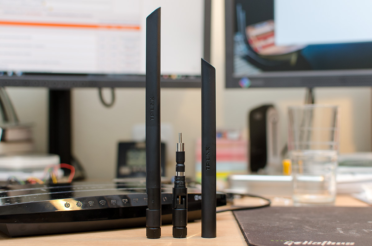

    A antena dos TPLink bons é isso:
Nome:	         tp-link-tl-wdr3600_wi-f_antenna_insideb.jpg
Visualizações:	312
Tamanho: 	154,6 KB
    Ter um monopolo sempre tem, até antena de disco de alta qualidade tem, mas entra o duto: Ele permite que só sinal dentro de certa frequência passe. Até o monopolo, ou vindo dele, as emissões indesejadas (Ressonâncias no estilo de intermodulações) que um fio de 3cm exposte tem, um fio de 3cm num duto de 6,25cm não terá.

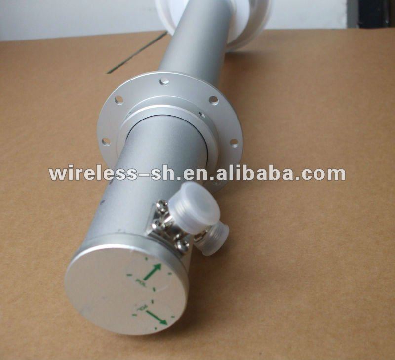

    Se colocar ele dentro do duto de uma antena de disco, terá uma antena de disco típica a venda, coloca 2, um a 90° do outro, e terá um feed de antena de dupla polarização:
Nome:	         443806522_134.jpg
Visualizações:	363
Tamanho: 	49,1 KB
    Dentro dessas antenas de R$ 2 mil tem um monopolo simples mesmo, geralmente de 1/4 de onda. O que permite qualidade é o diametro do tubo que vai até a frente, o formato físico dele em geral, e o refletor que vai na outra ponta do feed (Que faz o sinal refletir pro disco, que vai refletir ele pra frente).

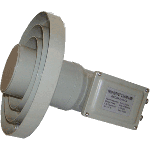

    Aquela frente dos feeds tem uso similar ao disco no LNB das antenas parabólicas:
Nome:	         9695.jpg.png
Visualizações:	351
Tamanho: 	20,3 KB
    Mandar a onda pro duto do centro. LNB de banda KU tem o mesmo disco concentrico debaixo da tampa plástica:

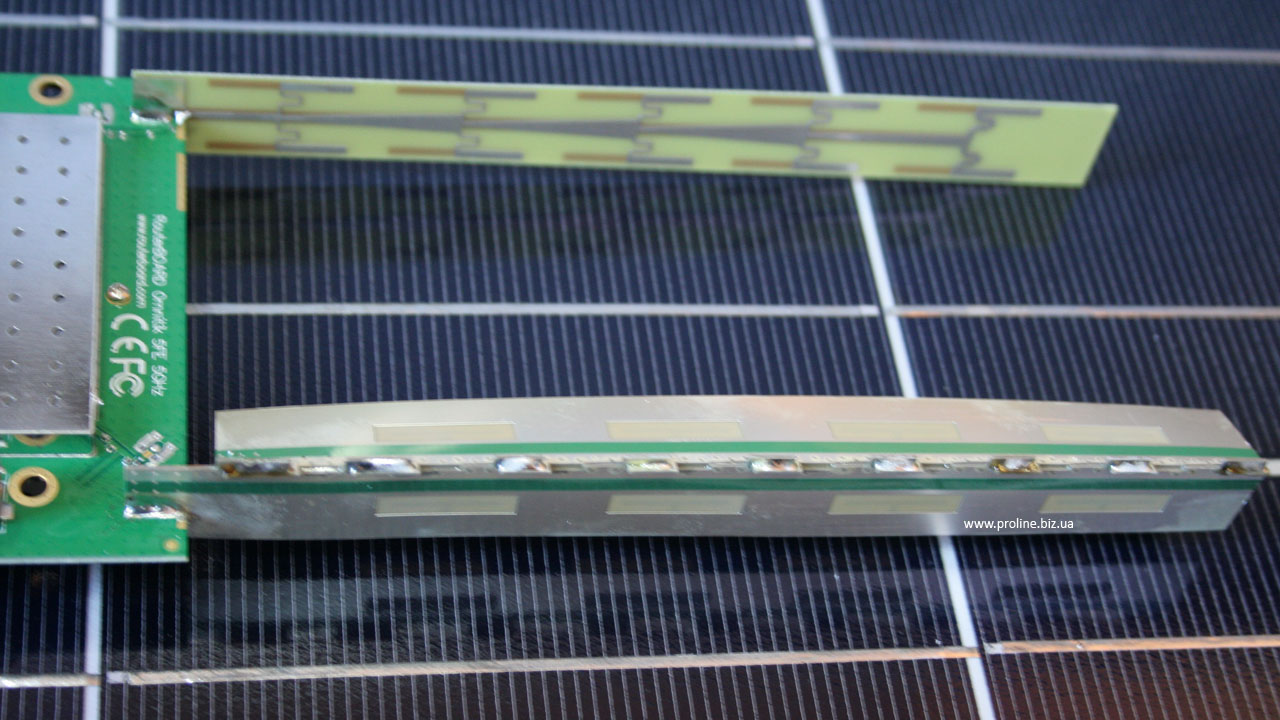

    Se a antena não tem espaço pra ter dutos ao redor, nem refletores nem nada, é melhor jogar os monopolos comuns no lixo e fazer antenas tipo microstrip, a Omnitik por exemplo tem uma série de 5 elementos de 1,5dBi na vertical, e na antena da horizontal são 4 elementos de 1,9dBi:
Nome:	         omnitik_2.jpg
Visualizações:	323
Tamanho: 	170,9 KB
    Eles estão na mesma linha, então até daria pra dizer que são elementos colineares, mas... não são monopolos colineares como as antenas comuns (Que na verdade deveria receber o nome de whip, porque "omni" qualquer antena pode ser, mas um fio flexível praticamente só tem a vantagem de ser flexível e ser barato. As antenas omni 2,4 e 5GHz poderiam ser vendidas assim:

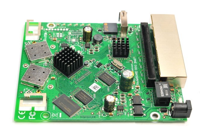

    As RBs domesticas mais baratas também não tem monopolo comum, usam elementos de 1,7 a 2,4dBi mas NEM PENSAR em usar monopolos comuns igual antena omni barata, aqui a RB951 mais barata com 2 elementos no canto em cima:
    http://www.cdr.pl/galerie/r/routerbo...-2hnd_2848.jpg

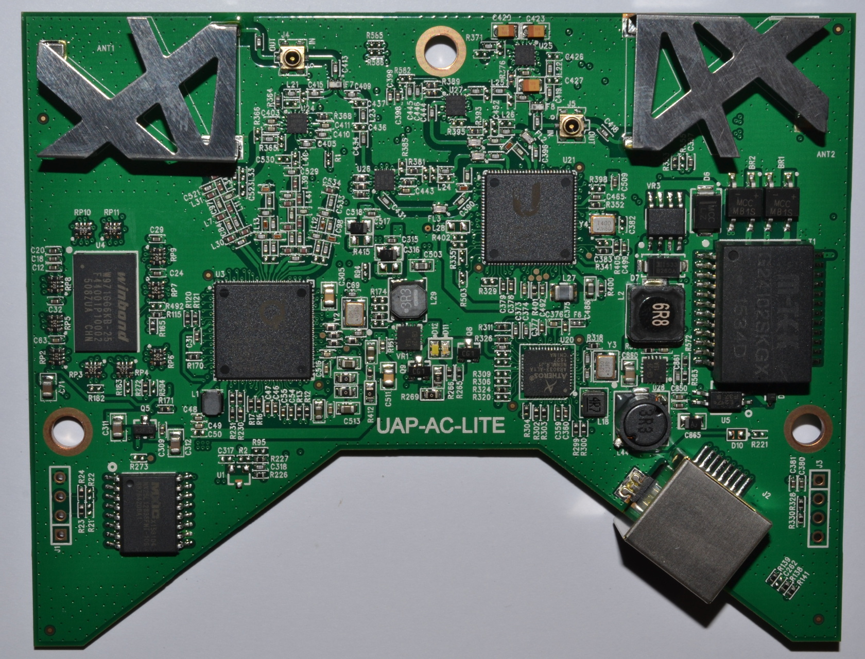

    Se pro pra equipto mais caro, pulando Linksis, Cisco, Arruba, vamos logo pro Unifi PRO, de R$ 900, tem elemento multiforme também:
Nome:	         unifi-apac-lite_pcb_front.jpg
Visualizações:	323
Tamanho: 	787,8 KB
    Essa foto é do Lite, mas o Pro, Enterprise e o Outdoor tem o mesmo tipo de antena.
