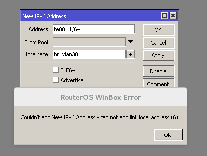

  1. Olá pessoal, estou tentando configurar um endereço link-local em uma interface no Mikrotik, mas ele não aceita que eu especifique manualmente um endereço, só deixa usar o endereço gerado automaticamente (EUI64). Aparece o seguinte erro:
    failure: can not add link local address
    Alguém que já teve esse problema sabe como resolver?

  2. Só funciona se for /64
    Enviado via XT1033 usando UnderLinux App
  3. Clique na imagem para uma versão maior
Nome:	         Screenshot from 2016-06-16 00:20:35.png
Visualizações:	94
Tamanho: 	7,9 KB
    Mesmo colocando prefixo /64 não funciona (nem pelo Winbox nem via CLI).

  6. Endereços do tipo link-local não podem ser configurados manualmente. Eles são gerados automaticamente pelo protocolo, e também não podem ser excluídos. Numa rede local, todos os dispositivos no mesmo domínio de broadcast conversam entre si usando endereços do tipo link-local.
  7. uesleycorrea, em outras plataformas (como Linux, Cisco...) consigo definir manualmente o endereço link-local. Preciso padronizar o endereço do gateway da rede como fe80::1 por exemplo, para facilitar na configuração do usuário e ter certeza de que um novo endereço diferente não serão gerado em caso de substituição do hardware.
