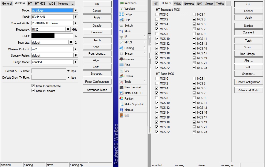

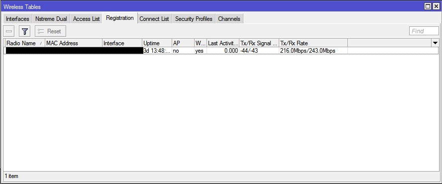

    Boa noite, tenho um ptp com duas RB 912uag 5hpnd e duas ALGCom 30dBi blindadas de 7.4 Km e visada limpa com o sinal e configuração das imagens abaixo, este link está passando somente 50 megas full e gostaria de saber se podem indicar o erro para passar mais banda.

    A faixa de 5180MHz (5150 a 5350MHz) é só pra uso indoor. Pra uso outdoor use algo acima de 5470MHz.
    Sinal de -43dBm é QUASE alto demais pra MCS15, experimenta usar apenas 1 (UM) MCS marcado (O mesmo em supported e basic) pra testar, mas baixe a potência pro sinal ficar em -50dBm, ou -55dBm se usar MCS13, ou -60dBm se usar MCS12. Sinal alto demais em data rate baixo também não ajuda em nada, se tem -50dBm pode usar MCS15 a vontade! Mas -40dbm já começa a saturar umas etapas de RF, você está muito perto disso, com -43dBm.
    (Fora que talvez esteja usando potência alta demais, isso aquece o amplificador, se quer throughput ótimo evite potência perto do limite (Que está na ficha técnica do aparelho, acho que deve ser uns 23dBm em MCS15, então eu não usaria mais que 18dBm nesse data rate como forma de minimizar o calor no amplificador, uns 5dBm abaixo do limite (Que consta na ficha técnica, valor que é diferente em cada modelo) geralmente dá um amplificador muuuuito mais frio que operando na potência máxima (Alias, as vezes reduzir 1dBm já faz o amplificador ficar 10°C mais frio).
    Use OU 20MHz OU 40MHz, esse negócio de auto com múltiplas opções marcadas não é configuração, isso é deixar no default, selecione um ou outro, idem pro modo, selecione somente N, não tem motivo NENHUM pra usar modo A num equipamento desse (Modo A é coisa de 1999, é pra equipto de mais de 5 anos atrás).

    Ok Rubem de fato melhorou a conexão, só nao deu certo deixar em 20mhz, a banda não passa de 40 megas, em 20/40 ht bellow agora está passando 100 megas. Sinal -52 e MCS 14 potencia em 20dB (default dela é 27)

    Creio que fazendo os ajustes que fiz de acordo com a recomendação do rubem vai melhorar muito.
