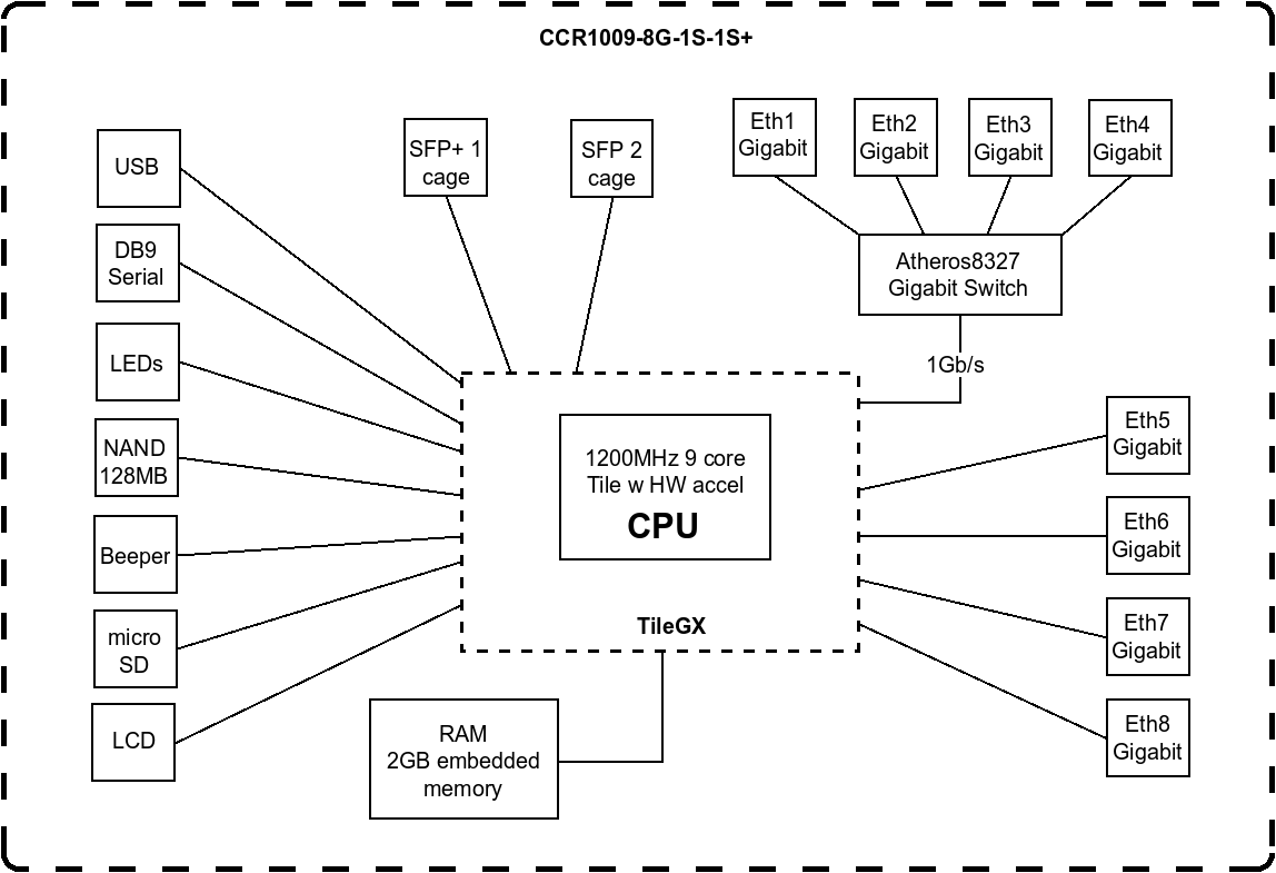

    Ola, boa noite !!
    amigo verifique essa imagem que irei deixar o link caso nao consiga ver a imagem ..
    da port 1 a port 4 fazem parte do switch ..
    http://i.mt.lv/routerboard/files
    pela imagem da para vc ter uma nocao de saida e entrada da RB ..
    que geralmente algumas pessoas nao seguem esse padrao ..
    e coloca qualquer porta de saida e entrada invertendo e fazendo uma grande bagunca ... funciona ? sim por um tempo .. depois comeca a dar problemas ..
    nao sou profissional entendo bem pouco quase nada sobre RB's e mikrotik mais procuro todo dia entender humildemente mais e mais .. fera msm sao os colegas aqui no site .. quero deixar um forte braco para todos os mestres parabens a todos por compartilhar o conhecimento !!!
    se alguem poder completar meu raciocinio sobre o equipamento ira ajudar nosso colega a entender melhor o equipamento.. obrigado !
    /CCR1009-8G-1S-1S plus-160128140835.png

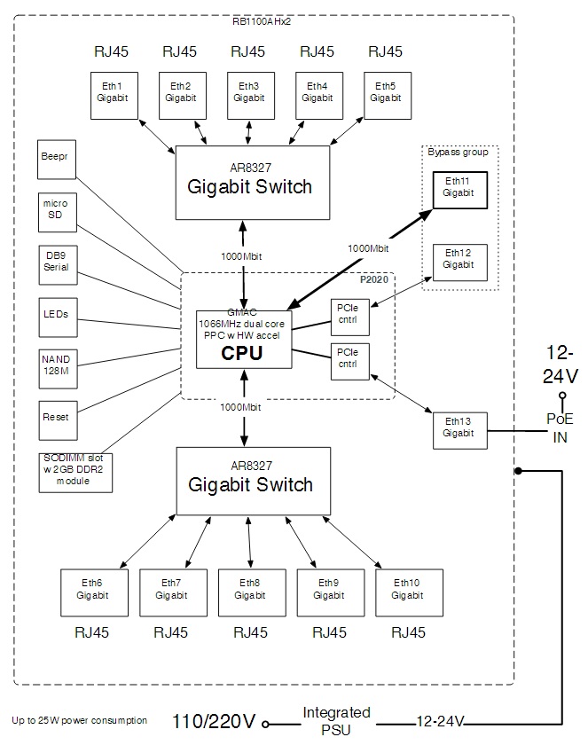

    http://i.mt.lv/routerboard/files/Block-RB1100AHx2.pdf
Nome:	         RB1100AHX2.jpg
Visualizações:	50
Tamanho: 	125,3 KB
    Miniaturas de Anexos Miniaturas de Anexos Block-RB1100AHx2.pdf
