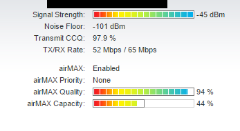

  5. Citação Postado originalmente por sphreak Ver Post
    Duas perguntas básicas amigo. Qual a distância da torre do provedor e do lugar onde está instalado sua antena dá pra ver a torre do provedor? (Não tem arvore, casa, telhado, prédio, etc na frente?)
    A antena está bem levantada e e a torre de transmissão fica na outra quadra então da pra ver ela perfeitamente ,não sei dizer quantos metros,mas acredito que no máximo uns 500 pq é na quadra de baixo.

    O transmit CQC está em 97% , esse print que mandei ele está mais baixo porque eu tirei quando tava conectado no wifi, com o cabo direto no pc fica sempre em 97%.
  6. Amigão esse provedor... Deixou a senha da antena...
    A primeira coisa aí é esse CCQ q tá ruim... Isso aí pode ser muita coisa. Como não se tem ideia de como o teu sinal tá chegando no AP do provedor fica difícil... Teu provedor tem a obrigação de investigar.
    Esse CCQ quando fica abaixo de 85% começa a dar problema.

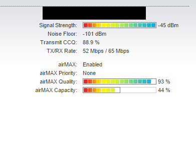

  8. Citação Postado originalmente por sphreak Ver Post

    O CQC sempre fica em 97% quando o cabo esta conectado diretamente, que nem to mostrando no print.

    Só lembrando que CCQ tem a ver com as retransmissões da parte do rádio, por isso as vezes cai a conexão quando é muito poluído tem auto interferência, etc...
