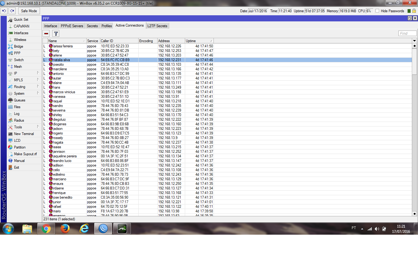

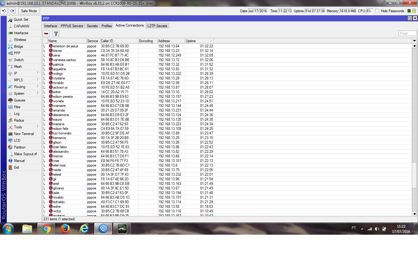

    Olá pessoal, aqui estou eu de novo, procurando uma solução para esse bendito problema que o titula cita, por que bulhufas o PPPOE desconecta pessoas de forma aleatoria? Ja estou com dor de cabeça aqui, clientes à 2 km, de outro bairro, caem, e junto deles alguns à 1 km cai, no mesmo bairro que moro. Alguns ficam logados com internet, creio eu. Quando utilizava HOTSPOT isso nunca tinha acontecido, pessoas ligadas diretamente na central em cabeamentos separados caem também, possuo uma rede separada da principal ligada direto na minha ROUTERBOARD e ela se mantem normal, pessoas no wifi caem, no cabo caem, agora, pessoas após ou atras dessas continuam. Irei mandar um print do ultimo que aconteceu agora a pouco:
Nome:	         PPPOE.png
Visualizações:	993
Tamanho: 	234,5 KB
ID:      	64451Clique na imagem para uma versão maior
Nome:	         PPPOE1.png
Visualizações:	886
Tamanho: 	233,5 KB
    Alguns conectados à 4 dias enquanto outros cairam faz 1 hora, por exemplo, Marcilene, na primeira imagem está conectada à 4 dias, na segunda imagem, Alexsimone, que fica antes dela caiu faz 1 hora. Isso chega à ser, me desculpem a expressão, estupido!
