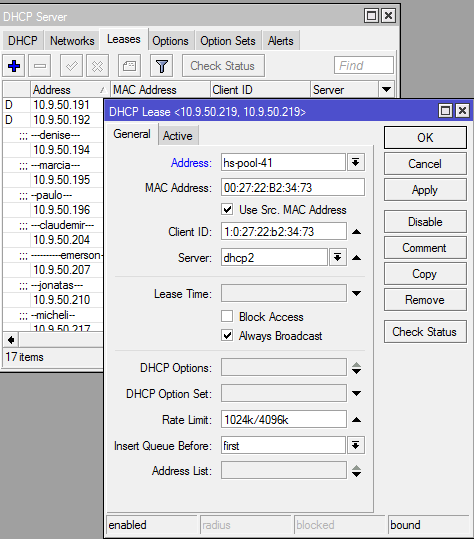

    1º no dhcp server.vou por um print
Nome:	         dhcp server.PNG
Visualizações:	197
Tamanho: 	27,3 KB

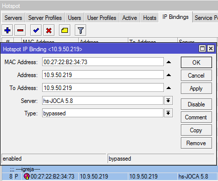

    2º no ip hotspot ip bindings. vou por um print
    .Clique na imagem para uma versão maior
Nome:	         ip bindings.PNG
Visualizações:	222
Tamanho: 	13,7 KB

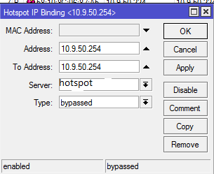

    1º no ip bindings.vou por um print.
Nome:	         ip bindings ap.PNG
Visualizações:	263
Tamanho: 	9,6 KB

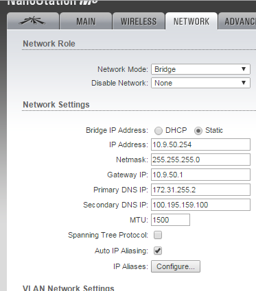

    2º no ap ubnt.vou por um print.
Nome:	         ap ubnt.PNG
Visualizações:	330
Tamanho: 	27,4 KB
