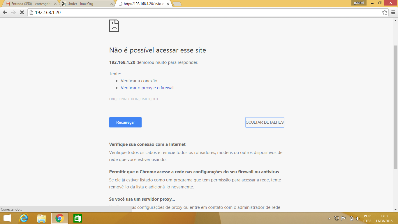

    Question Não é possível acessar esse site 192.168.1.20
    Estou tentando acessar a minha antena airgrid m5 a meses,eu perdi o acesso dela do dia pra noite já tentei muitas coisa para solucionar mais não consegui já usei o ubnt-discovery e a antena consta lá,se alguém souber a solução por favor ajuda com a resposta!

    Padrão Re: Não é possível acessar esse site 192.168.1.20
    Tua antena ta em modo roteador? Tá recebendo qual IP dela? Está conectado diretamente a ela ou tá passando por um roteador? Testou o ping para o IP 192.168.1.20? Testou o comando ipconfig para verificar o gateway? Fixou o IP na placa de rede? Tá funcionando bem a antena ou tá parada?
    Várias variáveis antes de ser problema mesmo

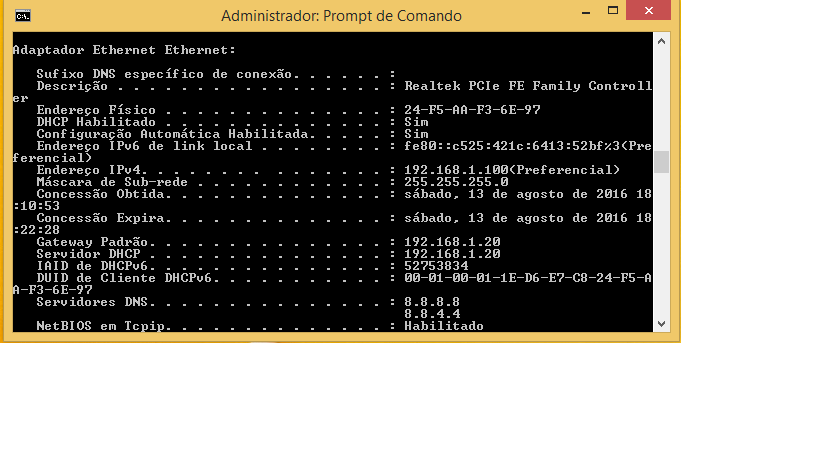

    Amigo, antena mesmo sendo cliente ela pode estar como roteador, DHCP desativado ou bridge... Execute o comando ipconfig -all​ no prompt de comando (sem setar IP na placa derede) e verifique o ip do PC e o gateway padrao.
    Eu executei ipconfig -all​ e me parece tudo certo
    ainda sou leigo no assunto,só quero voltar a ter o acesso a configurações da antena
    Não tem motivo aparente para a falta de acesso. Tudo parece OK.
    Essa antena tá conectando em algum provedor? Geralmente o provedor desativa o acesso a antena(eu desativo)... Ou a antena tá em um PTP seu?
