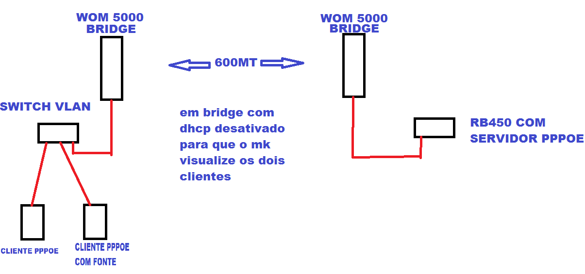

  1. Primeiramente boa noite! desculpa esta criando um tópico só para isto e que sou leigo no assunto, galera estou com problema em um ponto a ponto de 600 metros com duas wom5000 onde as duas funcionam em bridge em um lado uma rb450 com servidor pppoe e na outra extremidade um Switch vlan sf800 onde e conectado a won500 em bridge e dois clientes cabeados porem quando um cliente conecta no pppoe o outro cai e fica esse troca troca e não passa 3 min conectado o outro ja derruba a conexão e assim fica o dia todo oque poderá esta acontecendo? aguem pode me ajudar? desde já agradeço a ajuda de vcs!
    Esquema
Nome:	         ESQUEMA.png
Visualizações:	70
Tamanho: 	20,7 KB

  4. Citação Postado originalmente por Flaudiano Ver Post
    Esquema
Nome:	         ESQUEMA.png
Visualizações:	70
Tamanho: 	20,7 KB
    Bom dia Flaudiano.
    Assim como os parceiros informaram, este comportamento é característico de cenários onde a opção Modo cliente WDS não está ativada no cliente, confirme se o seu AP está configurado como AP (Auto WDS) e no cliente, ative a opção de Modo cliente WDS.

  5. Valeu galera consegui!!! atualizei as duas wom para mesma firmware 6.0 e ativei o ap (auto WDS) e na outra ativei cliente wds e deu tudo certo! Obrigado a todos!
