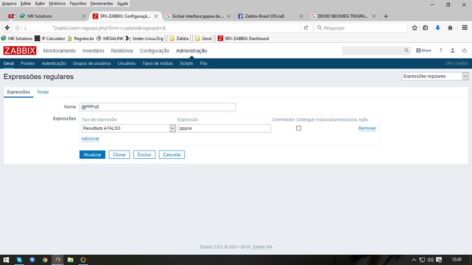

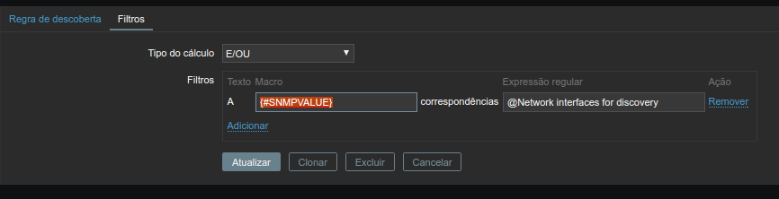

    - ? Como excluir interface pppoe da descoberta no Zabbix ?
    Tenho um template... mas o template esta me gerando 7mil itens... 4 mil Triggers .. 1.5mil gráficos.
    (Cenário de uma CCR Mikrotik, tenho varias).
    Não tenho interesse em monitorar as interfaces pppoe... já criei expressões regulares segue exemplo... mas quando eu adiciono o filtro nada acontece.

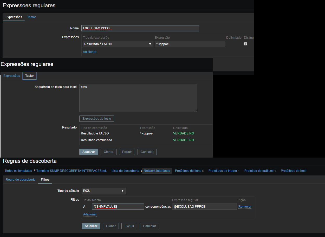

    Seguinte,
    Vá até a guia administração > geral > caixa canto superior direito e escolha "expressoes regulares", lá tem um exemplo chamado "Network interfaces for discovery", crie um igual a ele para ^<pppoe (o nome da nova regra vc define como quizer) , depois vá na regra de descoberta do seu template em filtros adicione a macro {#SNMPVALUE} e link o expressão regular que você criou colocando o "@" antes do nome. veja as imagens abaixo:

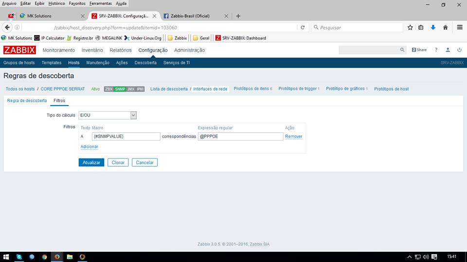

    Para exclusão das interfaces pppoe fiz como orientado mais o resultado é que estra trazendo as interfaces. Segue o print.Clique na imagem para uma versão maior

    Padrão Re: ( Zabbix 3.0.5) Excluir interface pppoe da descoberta no Zabbix
    Quanto que está o tempo de coleta da LLD?
    Estão com 5 minutos...
    Cara pelo que olhei aqui está tudo correto, não conseguir ver nada de errado, verifica se não ficou algum espaço depois do nome "EXCLUSAO PPPOE" ou algo do tipo.
    tá usando Mikrotik não é?
    Qual a versão do seu Zabbix?
    Estou na 3.2.6
    Só para informar um erro bobo, realmente um espaço apos o PPPOE.
    Muito obrigado!!!
    Mesma versão, concentrador pppoe todos Mikrotik
    Acontece hehehe!! vlw e boas coletas!!

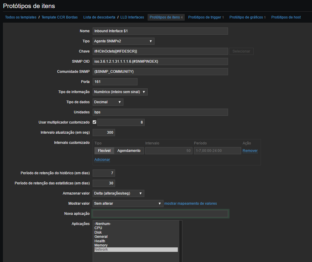

    Aproveitando o tópico, estou com problema no gráficos com consumo a cima de 500M por interface. Já estou utilizando o item 64Bits, interfaces com menor consumo não estou tendo problema.
    Segue o print da minha configuração.
Nome:	         print.PNG
Visualizações:	729
Tamanho: 	54,9 KB
    O meu é um pouco diferente, o tempo de coleta aqui coloco 60 segundos
    chave = ifHCInOctets[{#SNMPVALUE}]
    SNMP OID = IF-MIB::ifHCInOctets.{#SNMPINDEX}
