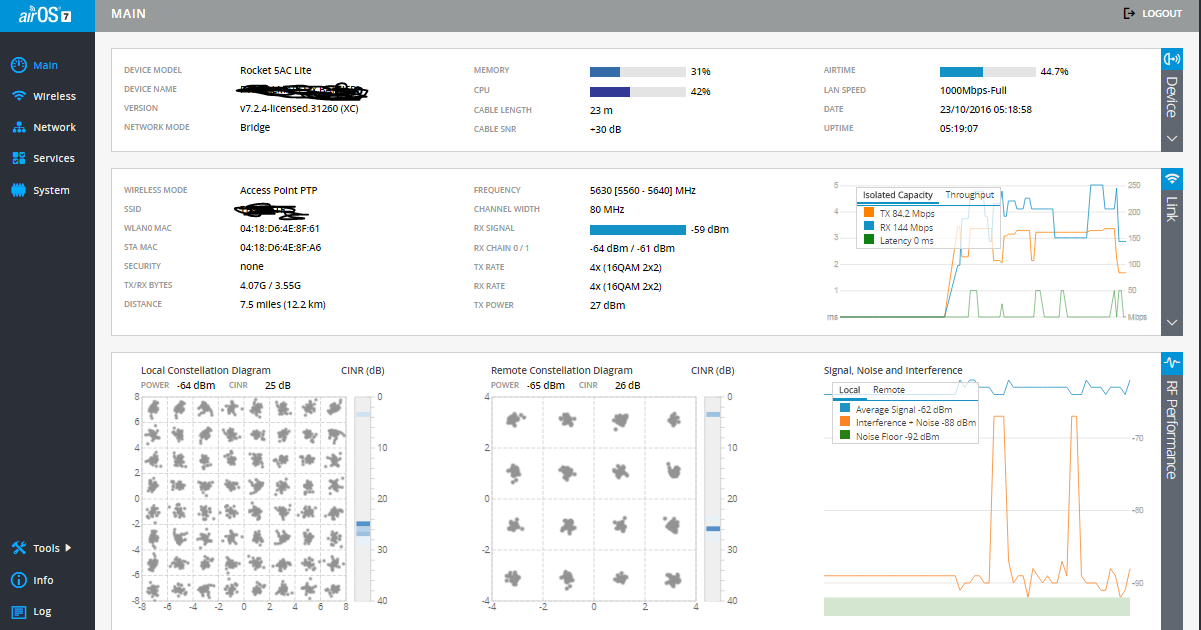

    Necessario mesmo 80mhz? Posta prints dos rádios para uma melhor análise....
    Padrão Re: ptp rocket ac para o trafego sem motivo
    nao sei exatamente se e necessario trabalhar em 80 mhz imagino que em 80 da mais banda Clique na imagem para uma versão maior
Nome:	         ap ac.PNG
Visualizações:	217
Tamanho: 	130,7 KB

    E polui mais o espectro. Diminua para 40mhz e faca uma analise de espectro pois o noise floor esta em -90dBm... um canal mais livre pode resolver. Outra coisa... vi que o tamanho do cabo esta em 22mts... correto isso? Se estiver mesmo e o cabo for RG58 tua instalação ta errada. Rocket é pra montar no pé da antena com pig tail de 40cm. Até 10mts com RG58 até que de repente pode ser. Acima disso só com RG213. Mas repito... Rocket é no pé da antena. Verifique isso.

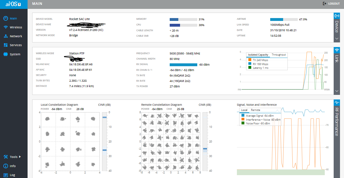

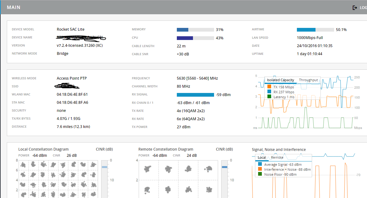

Nome:	         ap ptp ac.PNG
Visualizações:	177
Tamanho: 	146,8 KB
ID:      	65325Clique na imagem para uma versão maior
Nome:	         station ptp ac.PNG
Visualizações:	156
Tamanho: 	150,9 KB
    segue imagem para melhor analise

    Tive esse mesmo problema, depois de colocar o radio em 40Mhz nunca mais tive problemas.

    Pelo que vi, apararentemente um lado esta com o nível de ruido alto, tem um mapa que demonstra isso.
    Se tem muitos equipamento quanto menor banda, melhor e menos a chance de ficar com interferência alta.
