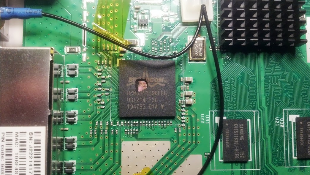

    O que queima nos switch geralmente é o chipset mesmo, switch é um bicho simples, um chipset dedicado pra switch, um circuitinho que ajusta a tensão, e o resto é componente passivo (Capacitores, resistores). Eles tem alguma proteçãozinha na entrada de rede, aqui você vê na esquerda do chipset um monte de componente passivo (Capacitores, varistores, resistores), mas se não tem pra onde a alta tensão ir quem se lasca é o chipset:

    E quando eles atuam, atuam queimando no lugar de queimar o chipset, precisa tirar o switch e fazer o reparo (30x mais simples e barato que trocar o chipset) porque fica assim:
