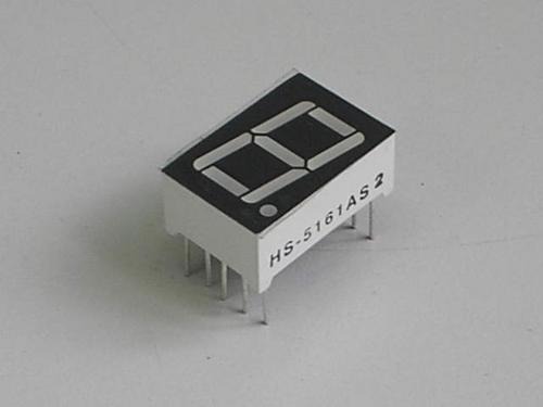

    8 bits formam 1 byte, bem simples.
    A origem disso é a tela de uma calculadora, um numeral na calculadora (E computadores nasceram assim, calculando 2+2) tem 8 "lâmpadas" que podem acender ou não, são 8 elementos que formam um dígito típico de tela:
Nome:	         display-7-segmentos-vermelho-p-microcontrolador-pic-atmel-D_NQ_NP_14088-MLB49719539_5914-O.jpg
Visualizações:	408
Tamanho: 	18,3 KB
    Conta lá, são 7 segmentos pra formar o numero 8, e o ponto é o 8° segmento. 8 bits (8 leds acesos, nesse caso) formam o byte 8. (8 ponto).
    A unidade primária inicialmente não era 8 bits, os códigos binários pra eletrônica tipo gray e BCD vão de 4 a 6 bits, mas isso gera poucas possibilidades. Antes de se partir pra 8 bits na metade dos anos 50 (E toda a computação anterior a isso usava códigos binários de 6 bits tipo BCD que "a gente" tem que aprender quando vai mexer com eletrônica digital básica) se usou por algum tempo 7 bits, porque já tem um número significativo de variantes (7x7 = 49 possibilidades!), mas aí já era passado de 1955, e o transistor inventado lá por 1951 já tinha alguns usos, já ficava claro que 1 bit a mais não encarece tanto a coisa, fazer um sistema 8 bits que facilita MUITO as calculadoras e telas básicas era mais interessante, afinal o ponto nos resultados sempre foi flutuante, com 7 bits você perde a exibição com ponto flutuante, e se processasse com 7 bits e exibisse com 8 bits (Pra tela ter 7 segmentos do numeral e mais o ponto) teria que fazer um complicado circuito de conversão, seria mais fácil processar logo tudo em 8 bits, assim sai direto do buffer pra tela de 8 segmentos.
    Isso foi basicamente ideia da IBM pra variar, e como ela mandava no ramo desde os tempos do Hollerith (1890?), a maioria dos mainframes dela de 60 a 70 eram com bytes de 8 bits porque não tinha muito motivo pra padronizar diferente, as linguagens básicas dos anos 50 e 60 pra sistemas de etiquetagem e contas pra empresas (Não a toa que chamamos holerite um papel que soma as horas trabalhadas. A hora tem 60 minutos, 0,6 horas não são 60 minutos mas sim 36 minutos, um calculadora burra e simples não sabe calcular horas, precisa um sistema mais complexo, antes da IBM era tudo manual, ela automatizou e computadorizou a coisa, chamando de holerite um sistema em homenagem ao sr. Hollerith que fundou a empresa que gerou a IBM), esses modos de montagem dos circuitos era 8 bits simplesmente porque os engenheiros estavam acostumados a mexer com isso pras calculadoras simples, naquela época de "computadores" a R$ 1 milhão o fato de colocar uns transistores a mais pra passar de 7 pra 8 bits era um preço baixo, padronizou-se 8 bits meio sem querer.

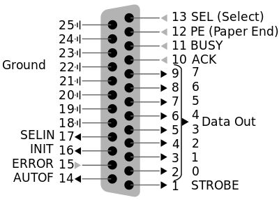

    Pode fazer de conta que 8 linhas em série de 1 bit cada formam uma comunicação paralela de 8 bytes, por acaso as portas paralelas tem... tcharã... 8 vias de dados:
Nome:	         400px-25_Pin_D-sub_pinout.svg.png
Visualizações:	464
Tamanho: 	27,4 KB
    Ali na direita, Data Out, vai de 0 a 7, ou seja, são 8 vias. Cada uma trafegando dados binários, um bit por vêz, mas as 8 em paralelo transmite um byte inteiro.
    Inicialmente sempre que se falava em comunicação paralela era isso, 8 vias seriais juntas, por isso dado em interface paralela (Como RAM e HDD's em geral) tem que ser grafado em bytes por segundo! A Ram é digamos DDR3-1333, roda a 1333MHz em tese, com 8 bytes por ciclo (São várias vias) dá 8 x 1333, que é 10600 praticamente, seria velocidade de 10600MB/s, por isso o nome correto dessa memória é "PC3-10600". HDD também, HD IDE (Paralelo) se nomeava digamos ATA133, porque a velocidade no barramento seria de 133MB/s. Quando surgiu SATA uns burros começaram a falar em 150MB/s, ou SATA150, mas isso é só pra atrapalhar a compreensão, o barramento entre placa-mãe e HD é serial então tem que falar bits por segundo, e o nome correto seria Sata 1,5Gbps (Sata2 deve se falar em 3Gbps, e SATA3 como 6Gbps, nada de bobeiras tipo 600MB/s, afinal não é uma interface paralela!)
    Dentro do HDD o processador/chipset na placa lógica usa sistema de 8 bits por byte pra tudo, a memória temporária (Cache) do HDD é paralela (Como todo cache ou ram de velocidade ok) e os arquivos ficam nela antes do braço chegar na posição correta do disco pra gravar o dado, então por mais que o barramento entre placa-mãe e HDD seja serial, o processo de gravação envolve 4 partes com comunicação paralela (3 na placa-mãe e 1 na placa lógica do HDD) e só 1 serial, faz mais sentido continuar usando nos sistemas operacionais a velocidade de gravação em bytes por segundo (Que hoje é limitada pela velocidade do download AS VEZES, meu netbook lixinho da Philco copia pela rede a 70Mbps, porque produto nacional lixo não consegue fazer gravação no disco a mais de 9MB/s, já existe internet de mais de 100Mbps em muitos lugares e esse produto não dá conta, e olha que é de 2012, nem é coisa da década passada).
